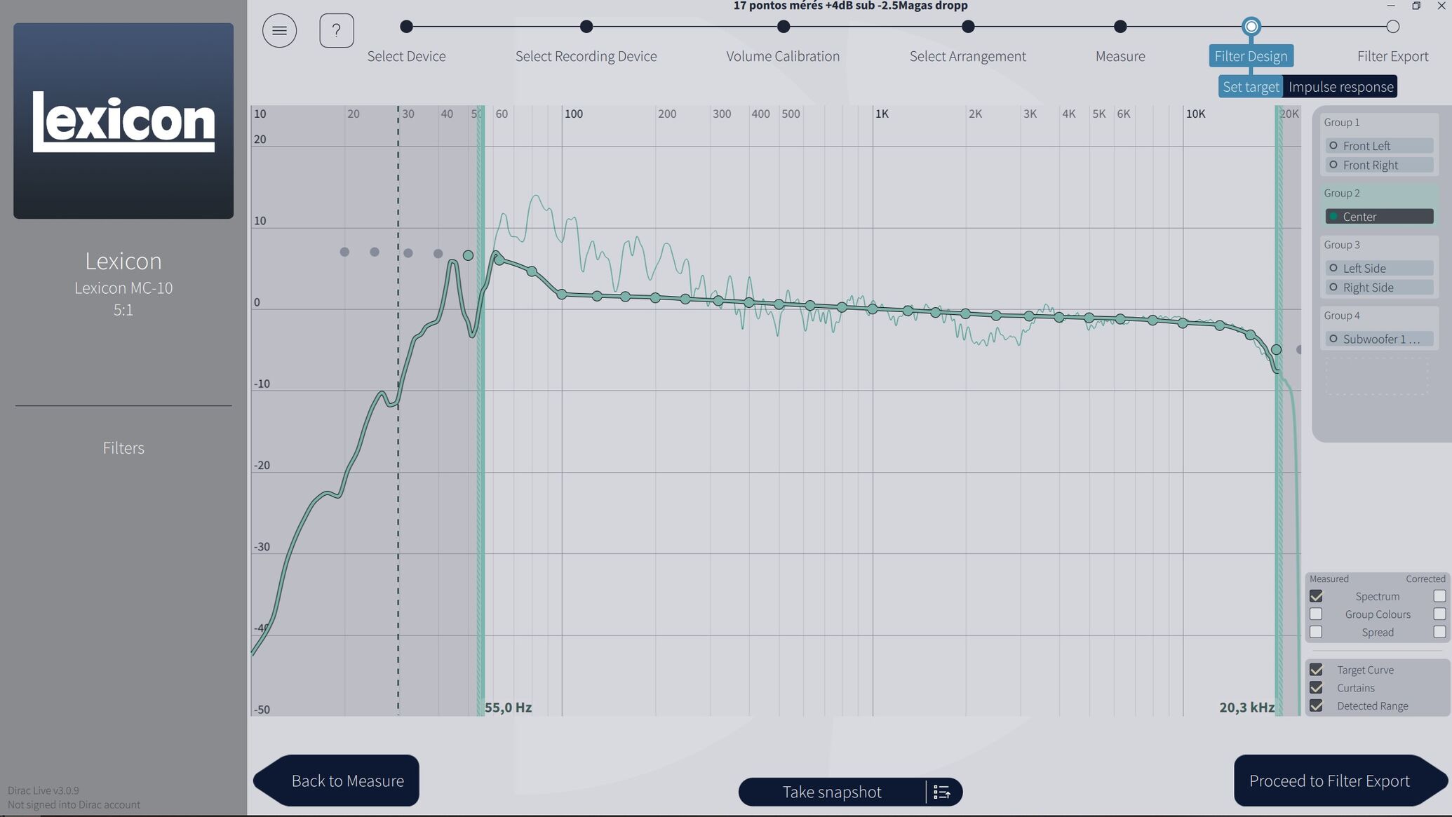

#182113
Én is kedvelem azt a görbét. Jó ez igy, de a bal hátsónál nem engednék 8-9dB húzni rajta. Nyugodtan beletehetsz néhány "V" t a nagy lukakba. 4-5 dB emeléstől nem célszerű többet engedni. A szubról van képed? Ami még fura, hogy a frontok elég későn kezdenek el élni. Direkt innen szólnak csak?
Khaosz55
powerup2
#182125
Azt mérést csináltam amikor két figura ül a kanapén, 17 pont-os. Majd ha kiépül teljesen az atmos hangsáv is akkor megint lemérek mindent. Bár nem tudom, hogy ezt a mérést alkalmazzam-e. Csökken a dinamika ? Én ezt nem vettem észre.
Ahhoz képest, hogy a centerem MTM nem is olyan rossz az eredmény. Azt viszont halottam, és látszik mérésből is, hogy túl sok a mély hangja, bár annyira nem zavart, de így jobbnak érzem. Korábban már linkeltem, de beteszem ismét. Igaz most kicsit kísérletezek, a 100Hz körül harman görbe esetén kicsit több mélyet engedtem. Nem sokkal csak éppen hogy. Tesztelem meghallgatom és kiderül melyik tetszik.
Ez a Harman +4 görbe.
Most meg ezt próbálom ki.

I'am Dony
#182110
+4dB Harma görbe jött be lejobban amibe a magas tartomány-t visszafogja. Ilyenkor nem zavaró nagy hangerőn a magas tartomány. A végén ellenmértem REW-ben. Látszik a korrekció viszont azért teljesen nem éri a el célgörbét, de sokat javít. Szerencsére a Minidsp-s subb korrekcióhoz szinte hozzá sem nyúl.
Remélem valahogy így kell csinálni.

Akkor ott valami nem kerek a szintbeállításnál. Lehetnek persze hasonló hangerő értékű dobozok a végén, de az összes 10 az elég szokatlan és a szub level sem szokott egyezni az előre beállítottal. Biztos, hogy valóban felment rá a kész görbe? AVR10/20 nál is előfordult, hogy jelezte az áttöltést csak mégsenem. Ha a Dirac szintbeállítás végállapotáról (mit hova huztál) lenne kép az segítene. A Harman 8 egy elég durva görbe amúgy
Khaosz55
Megcsináltam a dirac mérést és kapott eredménnyel elégedett vagyok, de még tovább próbálgatom a mérést.
Viszont lenne pár kérdésem mert nem értem teljesen a logikáját.
Mérés előtt az össze hangsugárzó hangerejét azonos szint hoztam a dirac progival. Miután lezajlott a mérés, próba gyanánt betöltöttem a harman target curve 8dB-t. Itt látszott, hogy a sub csatornát korrekciózni fogja mivel +8dB a target. Ilyenkor a mit csinál eq-val húzza fel ? Mert a menüben kiolvasva a speaker level szintet sub -8.5dB-n volt ahogy én a mérés előtt beállította. A többi hangsugárzót meg +10-re rakta.
Nem úgy kéne a mérést megkezdenem, hogy alapból a sub csatornát nem azonos hangerőre állítom mint a többi csatornát hanem hangosabbra 6-8dB-vel? Ebben az esetben target curve lekövetné mért eredményt.Egybébként a +8dB már sok is mert lazán megklippeltette a ultik végfokát, most majd +6-ot töltöm be. A hang meg rendben volt, jobb volt a térhangzás és az effektek helyzetét is jobban éreztem, olyan érzésem volt mintha mindennek a közepébe ülnék.
Amúgy erős a sub kimeneti jelszint. A Mindisp HD-t -10dB-re állítottam a lexicon kalibráció után -8.5dB-re sub kimenetet az XTZ fél hangerőre van állítva és lazán kihajtja.
Jelenleg 5.0-ben próbálgatom mert az atmoshoz még kell végfok. -
Khaosz55
ellenőrizni akartam REW-ben a sub szekciót. Viszont valami nem stimmel a mikrofon erősítéssel. Túl érzékeny a mekrofon, bár nem értem hogy lehet hiszen a kalibrációs file be vabn töltve.
Az a lényeg, hogy kis hangerőn ami kb 80dB lehet fülre a REW azt mutatja, hogy 110dB a hangerő, ez teljesen kizárt. Lehet azért van mert dirac-ot telepítettem és ott feltoltam a 0-ra a mikrofon érzékenységet ? -
Khaosz55
Lassan, de megérkezett a Lexicon. Jó hír, hogy működik, és elég gyorsan tudtam hangot kicsavarni belőle. Persze még meg kell tanulni, mit hogyan, dirac-ig még nem jutottam le. A kimeneti jelszint kihajtja a végfokot és úgy látom a SUB kimeneti szintje erősebb mint a Rotel-en. Egyenlőre visszavetem -6 db-vel.
PC-ről is kiment egyből a 4k RGB 24Hz kép igaz 8 biten nem 10 biten. Nem tudom egyáltalán tudja-e. Atmos és true HD is elsőre gond nélkül ment. Szóval tanulgatom a kezelést.
Most kezdem magam beleásni a dirac-ba. -
