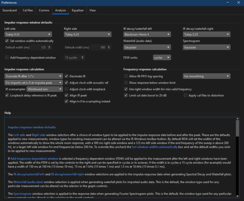

Sziasztok, azt akarom kérdezni, hogy ha FL,FR,C,BL,BR akarok mérni rew-ben akkor ez az analízis beállítás megfelelő ? Flex Asio-val mérem külön az 5 csatornát.
m3ss
erre vki?
