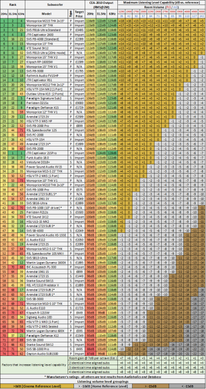

Biztos, hogy reális elvárások ezek? Bolti új szub esetén a 4-500 ezer lassan a belépő kategória egyes márkáknál. A 20hz kergetése mindenáron meg nem biztos, hogy a legjobb irány. Azt azért ne felejtsd el, hogy ezek a cea2010 adatok 2 méterről vannak megadva, nem 1 méterről. 2m-en a 110dB-n 20hz-et csak 7 szub tud a 72-ből a táblázat szerint.

Ez a subokról készült táblázat vajon mennyire tükrözheti a valóságot?
