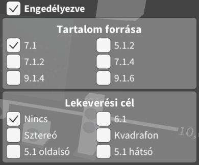

Azért ilyen a kép, mert nem a beépített screenshot opciót használtad.

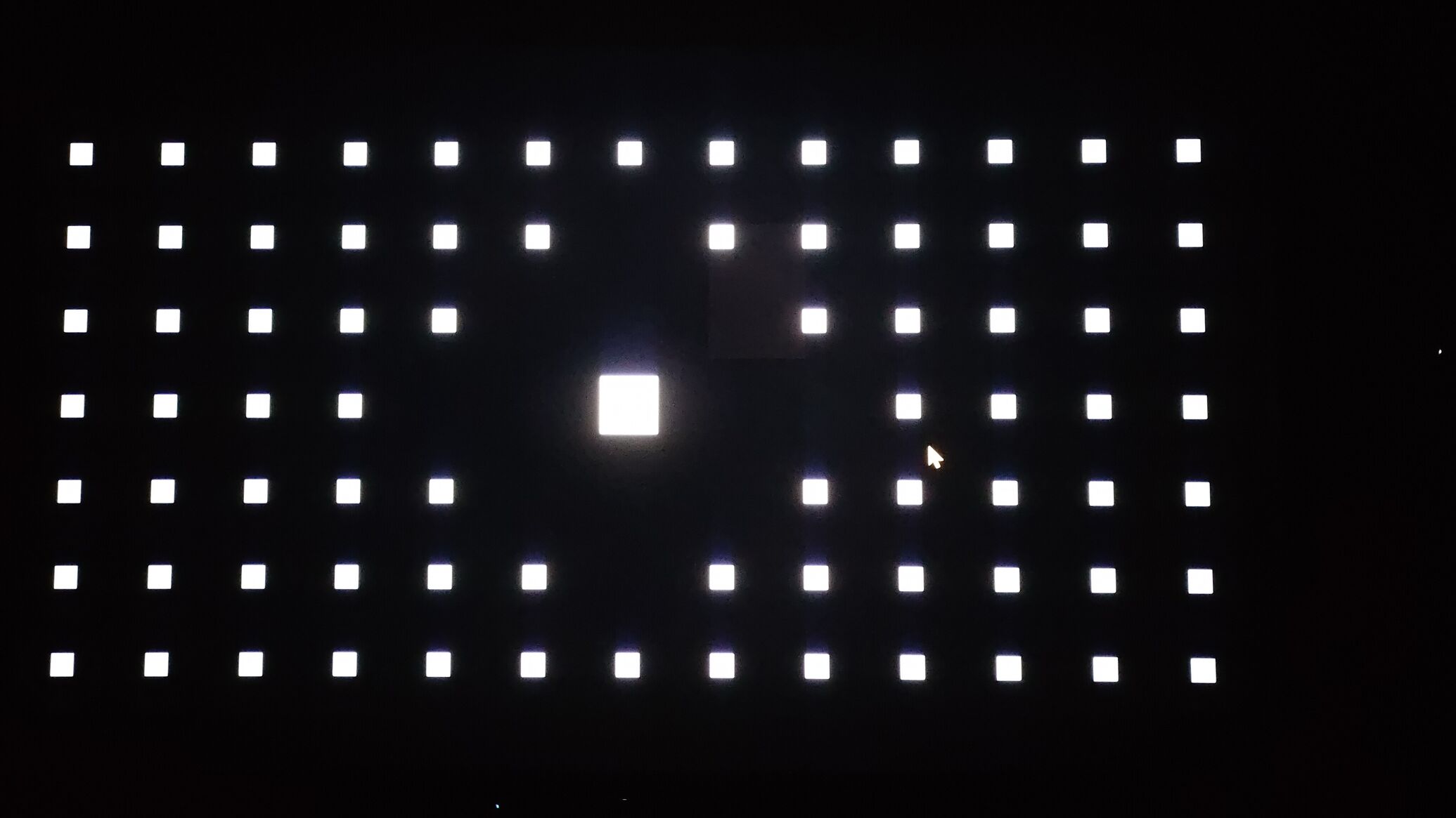

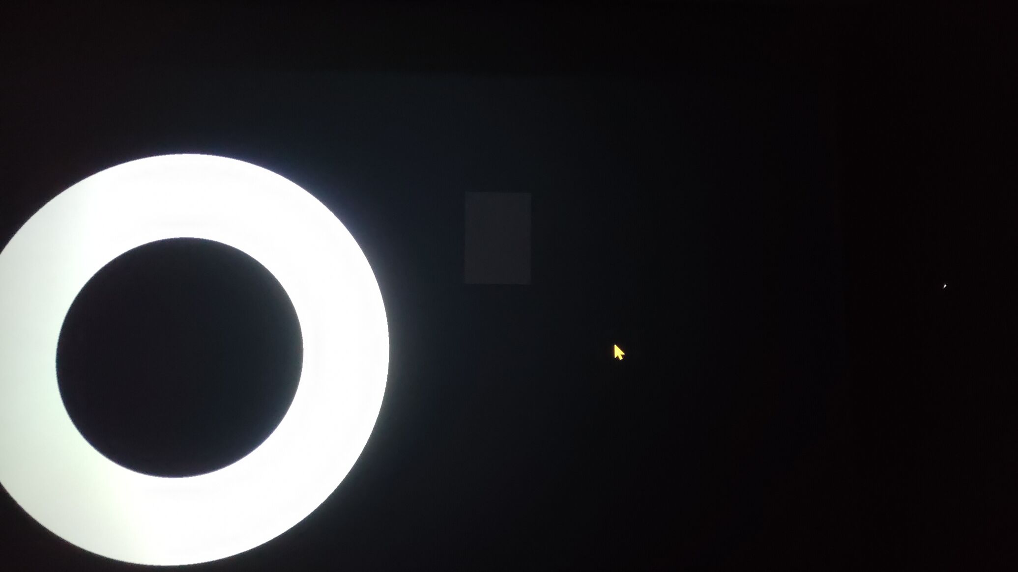

Tegnap megnéztem fehér lappal kíváncsiságból a képet és a fekete szintet. Hozzá teszem nekem csak a plafon világos bézs színű ami kb 1.5 méterre van a vetített kép tétjétől. Tehát a plafont kivéve eléggé jó a környezet színe. minden fekete és sötét zöld.
Teljesen fekete kép esetén nem veszem észre az ALR vászonra rakott fehér lapot, ugyan azt a fekete szintet hozzák.
10% ADL esetén már látható, hogy fehér lapon a fekete szint romlott. 20% esetén jobban. Hiába vittem lejjebb a fényerőt zártam az Íriszt nem lett jobb a fekete szint a fehér lapon.
Persze gondolom ha nem csak A4-s lap lett volna hanem egy 120-as vászon akkor még feltűnőbb lenne.
A fehér lap szemből világos részen gyakorlatig alig lehet észre venni, szerintem kb azonos gain, talán a fehér világosabb kicsit. Viszont ha már kicsit oldalról nézem egyből látszik az ALR fényvesztése.
Itt van pár fotó, tudom nem mérvadó de remélem valamennyire visszaadja miről beszélek.

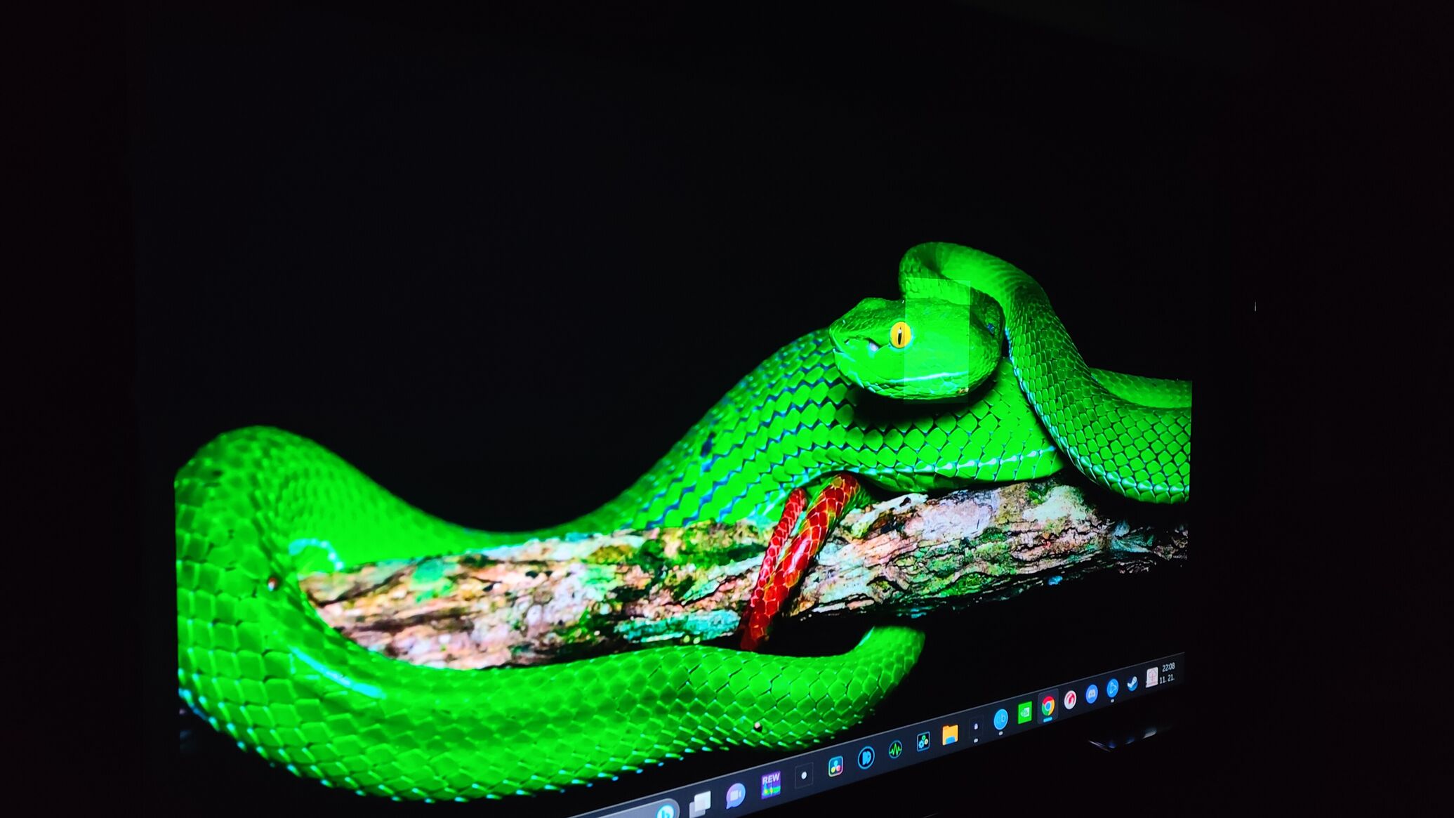

Vissza térve a csillogásra. [kép] [kép] [kép] [kép] [kép]
Lehet kicsit túllihegtem, mert fehér laphoz hasonlítva nehezen tudtam felfedezni, szerencsére.
Az utazók című filmel néztem és a Jennifer Lawrence fekete ruhája fehér lapon világosabb akárhogy a csökkentem a fényerőt vagy zárom az íriszt és ez 120" méret esetén gondolom jobban látszik. Szerintem az alap fekete szintet javítja az ALR, és ez nekem elég fontos.
