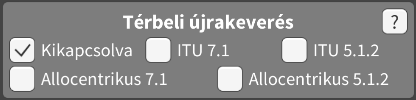

A Trinnov nagy okossága, hogy bárhol vannak a hangszóróid, úgy kever, hogy szabványos irányból jönnek a hangok. Na ez került bele a mai Cavern-be, Equalizer APO exportba bele tudja égetni. Szerintem koncepcionálisan marhaság, de túl sokaknak csorgott rá a nyála, így hát itt van.
