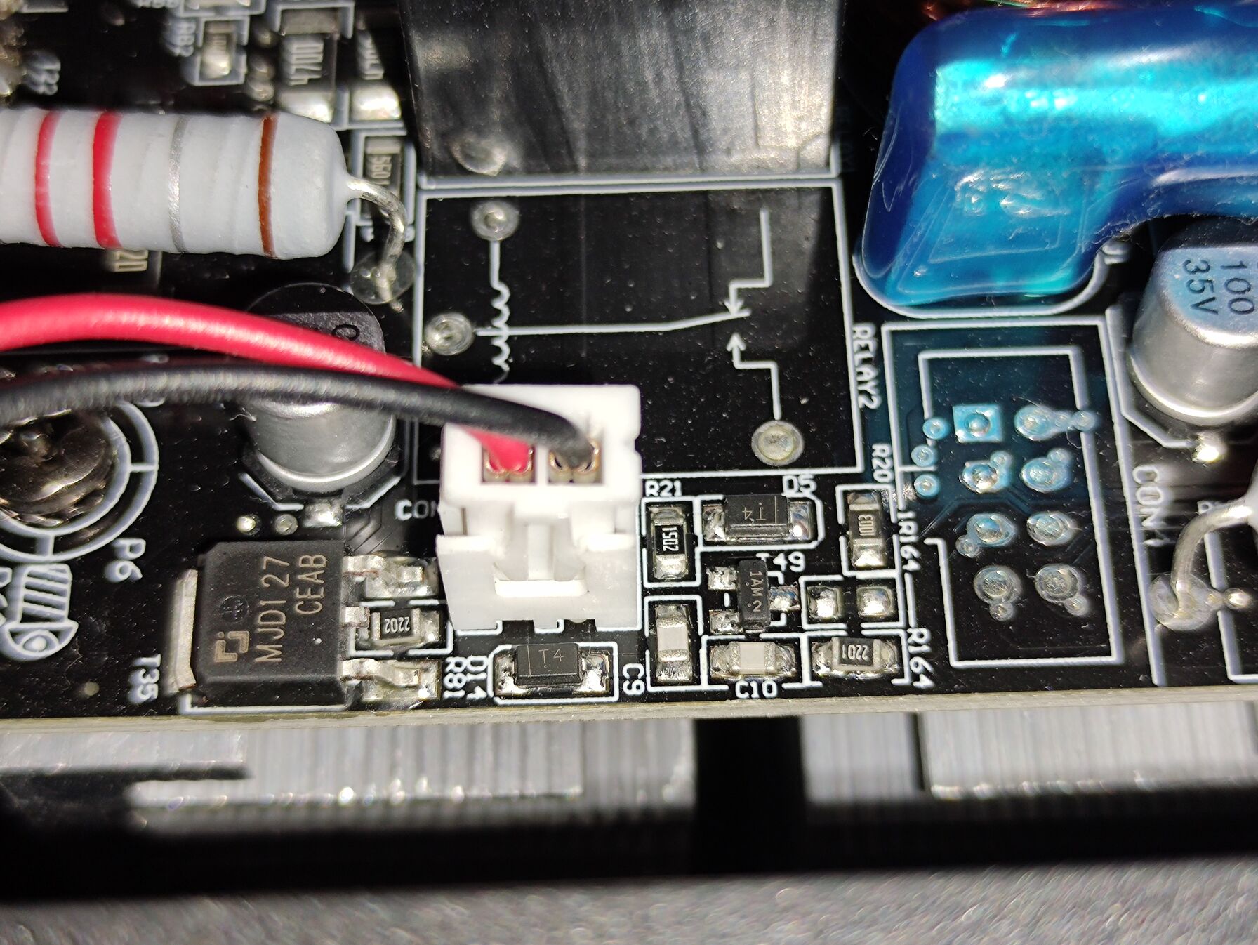

Kimeneti csatornánként van relé, azaz sok relé van, vagy csak egy? Mert ennek a hibája választ adna arra, hogy hol jó, hol nem jó! Nem úgy mint pl egy kondenzátor, ami ha bekakil, az már nem javul meg...

Merj egy ellenallast a hangfalon akkor amikor nem szol kikotott kabelekkel, ha nem mersz semmit akkor vagy a hagvaltod a hibas vagy aminek nagyobb az hogy a hangszoro tekercs es a hangszoro csatlakozo kozotti vekony vezetek megtort.
Masik lehetoseg az hogy a Denonoknal szokott lenni olyan hiba hogy a kimeno csatorna releje kontaktos, nalam is volt ilyen, foleg ha regebbi tipus.

Ha a hangfal hátulján a csatlakozó elérhető, akkor multiméterrel AC állásban mérhető feszültség, ha a bal végfok ad ki valamit. Ha esetleg teljesen zárlatos lenne a hangfal, akkor nem mutatna semmit a műszer, viszont ilyen esetben az erősítő védelme is működne és lekapcsolná az erősítőt.
A linken levő többutas hangszórónál, nem valószínű, hogy egyszerre több csatorna is tönkrement, esetleg belül elengedte egy forrasztás ami időnként mégis érintkezik, de ez valószínűleg recsegő hangot adna, illetve a doboz mozgatásával is hol lenne hang hol nem....
Szóval szerintem az erősítőben keresendő a (hardveres) hiba.
A képek alapján meglehetősen be van szorítva az erősítő... Kap elég levegőt? Szellőzik rendesen? Lehet a melegedés miatt nem szól egy idő után (!?) -

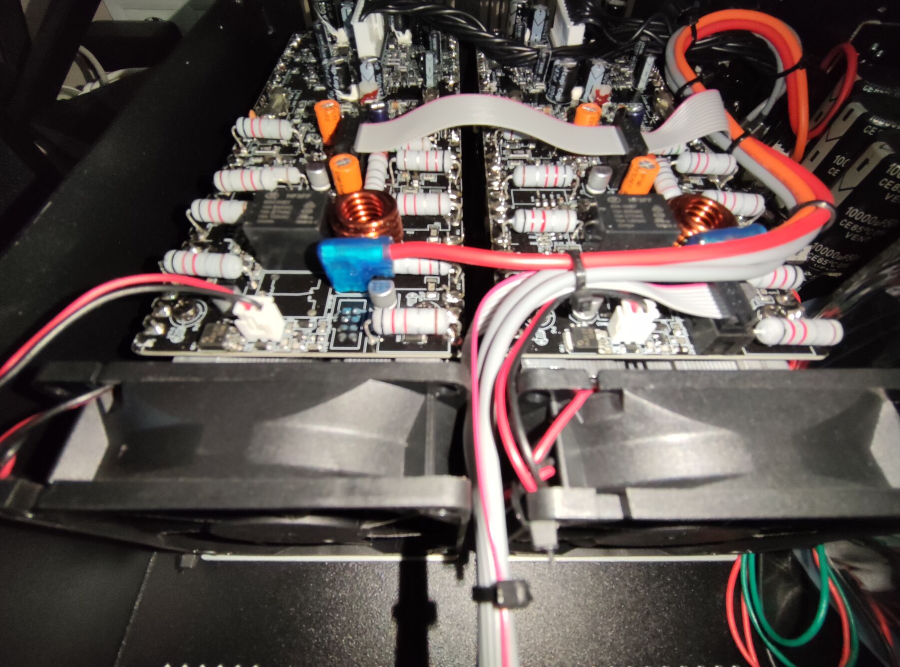

Sziasztok! Igazából offban elektrotechnikai kérdésem lenne, felteszem itt, hátha tud valaki tanácsot adni, de ha nem, kérlek igazítsatok útba, hová forduljak.
Probléma: belépő szintű régi Denon AVR-X1300W erősítő és hozzá kötött szerintem nem annyira belépő Castele hangfallalakkal vannnak.
Néha nem szól a bal első hangfal. Az erősítőt nemrég alaphelyzetbe állítottam hát ha szoftveres a hiba, majd mérőmikrofonjával újra beállítottam, tehát szoftveres gond már nem lehet. Működött egy darabig ismét, tök jól.
Most ismét elnémult a bal első hangfal.
Kikapcsoltam, egy idő után bekapcsoltam, működik. Ilyet játszunk már hónapok óta, szól, nem szól a bal…..Kérdésem: a vezetékek megbontása nélkül (amikor nem szól a bal, megcserélem a jobb és bal hangfalak csatlakozóit = ezt elkerülve = mert nagy meló, meg nem garancia hogy ad eredményt), hogyan tudnám méréssel, mérőműszerrel kideríteni, hogy a hangfal elektronikája a hibás, vagy az erősítő?
Van digitális feszültség és pl. sok Hz-ig mérő mérőműszerem.
A műszerrel, vagy akár hogyan is, hogyan tudom mérni, megállapítani, hogy amikor nem szól a bal hangfal, az a hangfal, vagy az erősítő hibája?
Köszönöm ha tudtok segíteni! -
