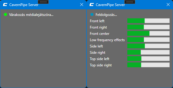

Az a lejátszó felelőssége, részemről teljesen támogatva van. Sajnos MPC-HC részről ezt 3 csapaton is át kell rúgdosni, ugye a dekódolás libavcodec (FFmpeg), a wrappelés LAV Filters (ebbe kerül a CavernPipe támogatás), és felül van az MPC-HC, akinek meg be kell húzni a LAV minden változását.
Cavern egyébként tud 7.x.3-at, passzív mátrixos (8 végfok) vagy Atmosba visszagyúrt módon.
VoidXs
Megértük, hogy lehetséges a valós idejű, PC-s, minőségileg kalibrált Atmos:
Már csak a főbb lejátszókba integrálás van hátra, ami szerencsére elég könnyű. A cél, hogy legyen egyetlen telepítő, ami feltol a gépre egy KODI-félét és a CavernPipe szervert, amik elindulnak a géppel. Innentől minden van: egy bekapcsológombos és mobilappból vezérelt HTPC fullos képpel-hanggal, lényegében nulla konfigurálással, aminek semmilyen asztali médialejátszó évekig nem lesz párja.
