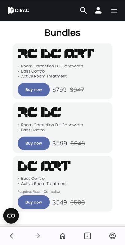

Nem tudom mikori a sztori, de Denon / Marantz vonalon elindult a Dirac ART
https://www.dirac.com/online-store/denon-avr-avc-x4800h/
