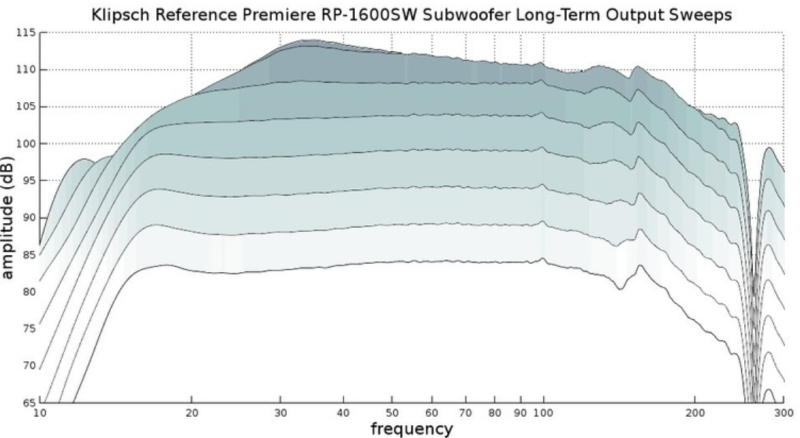

Szerintem más gyártóknál is ez a helyzet Arendal, stb, a Klipsch sem jobb sőt... Ráadásul 2,5"-al nagyobb a lavor.
A zártakat meg be sem illesztem, mert 30Hz alatt annak még jobban vége van. A JL Audio az ami zártként normális torzítást produkál persze ott sem lehet mit tenni 25Hz alatt. Nyilván ez a rákfenéje a zártnak 30Hz alatt.
Tehát én nem húznám rá a SVS-re ezt a lepedőt, mások is így csinálják. Az meg törvényszerű hogy mindig 100%-on kell hajtani a sub-ot ? Ha teszem azt 80%-ig van kihasználva akkor is jobb az eredmény mint egy klipschnél 80%-on és akkor itt még "csak" a PB 4000-ről volt szó van még feljebb is.

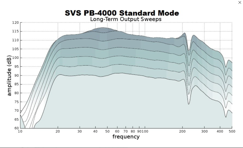

Ott a trükk, hogy ennek a subnak kb 38 Hz az alja, és ezt DSP-vel próbálják trükközni, hogy kis hangerőn extrém erősítéssel (és extrém torzítással) megszólaljon lejjebb. A nagy hangerős méréseken látod, hogy mikor fogy ez végleg el. Ez az oka, hogy sub mérések kis hangerőn egyenesen hiteltelenek.
Khaosz55
Tudom többször volt téma az SVS sub. Audioholics más tesztekbe is előkerült, hogy releváns méréseket csinál, lehet hinni az eredményeknek, nem ferdítzenek. Pl itt PB-4000 mérése-tesztje [link] , minden módban (2 portal, 3 portal és zártan), igaz látszik is hogy zártnak teljesen felesleges használni ezt a reflex subbot, iszonyatosan nagy a torzítás 30Hz alatt. Szóval mi itt a bökkenő?

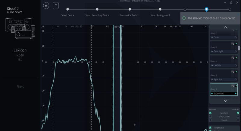

Tehát ha jól értem dirac bldc esetén csak storm audio processzor esetén lehet azt csinálni, hogy a sub EQ korrekciót ne csináljon. Mert MC10 esetében ami dirac live meg tudom csinálni, hogy ne legyen sub eq korrekció, viszont a dleay-t jól illeszti a többi csatornához. Mármint a sub-ot veszi nullának delay szempontjából és szépen rá van illetve a többi csatorna.
Lehet a többpontos mérés miatt már eleve rossz mérést csinál a sub-nak a hallgatói pozícióban, vagy rosszul számolja ki mi az átlagot, ha engedem a korrekciót akkor meg elrontja az egészet, mármint nem lesz olyan jó mintha én minidsp-vel korrigálom. Ezért így csinálom:
Azért kérdem, mert tisztába szeretnék ezzel lenni, esetleg proci csere esetén nem szeretnék belefutni abba, hogy nem lehet offolni a sub korrekciót.

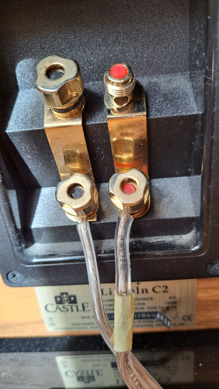

Sziasztok! Előre elnézést az amatőrnek tűnő kérdésért, de mivel megbuktam a megoldással, számomra ez haladó szintet igényel.
Hangfal csatlakoztatásnál át szeretnék állni a banándugókra, de már a legelső hangfal „banándugózásánál” megbuktam, sehogyan sem tudom kiműteni a fekete és piros műanyag dugókat a furatból, úgy be vannak oda gyógyulva. Próbáltam körömmel, késsel, szikével alányúlni, nem tudom kipiszkálni.
Esetleg valaki futott már bele ilyenbe és sikerült valamilyen praktikával megoldani a problémát?

Sziasztok. Dirac dlbc esetén van arra lehetőség, hogy ne a dirac csinálja a sub korrekciót? Tehát a függönyt kihúzni olyan sávba ami lényegtelen a sub-nak viszont ráilleszti a delay-t a többi hangsugárzóra?

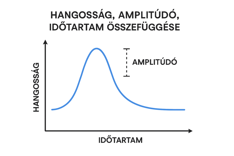

Nem vagyok biztos benne, hogy mindenki pontosan érti, hogy hogyan rontja el a módus a film, zene élvezetét.

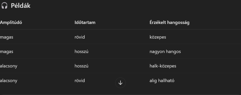

Egy oktató anyagban [link] olvastam, hangosság, amplitúdó, időtartam összefüggéséről (túl nagy az anyag és nem találtam meg gyorsan a választ ezért a ChatGPT-hez fordultam.)
Kérdés:
hangosság, amplitúdó, időtartam összefüggése magyarulVálasz:
A hangosság, amplitúdó és időtartam közötti összefüggés sokkal összetettebb, mint elsőre tűnik. Az alábbiakban egyszerű, magyar nyelvű összefoglalót adok erről:🔊 Hangosság (szubjektív érzet)
A hangosság az, ahogy érzékeljük a hang erősségét – tehát ez nem egyenlő a fizikai hangerővel.
Függ:
-a hang amplitúdójától (mekkora „kitérés” van a hullámban – ez az egyik legfontosabb tényező),
-a frekvenciától (pl. az emberi fül máshogy érzékeli a mély és magas hangokat),
és az
-időtartamtól is!📈 Amplitúdó és hangosság
A nagyobb amplitúdó → nagyobb hangnyomás → általában hangosabbnak érezzük.
A hangnyomást decibelben (dB) mérjük.
De: nem lineáris a kapcsolat! A fül érzékenysége nem egyenes arányban nő a hangerővel.
⏱️ Időtartam és hangosság
Egy nagyon rövid hang (pl. egy pillanatnyi kattintás) kevésbé tűnik hangosnak, még akkor is, ha a csúcspontja (amplitúdója) magas.
Ha ugyanez a hang hosszabb ideig szól, hangosabbnak érezzük – mert a fülnek van egyfajta „integráló” működése: figyelembe veszi, mennyi ideig hallható a jel.
Ezt főleg zenében és hangdizájnban használják ki (pl. egy hosszabb szuszogás halkabb lehet csúcsban, de hatásosabbnak érződik).
Ha érdekel, elmagyarázom ezt grafikusan is, vagy tudok példát mutatni zenei mixben vagy effektezésben, hogy hol számít ez sokat.Kérdés:
Kérlek magyarázd el grasfikusan is.Válasz:
Ahhoz, hogy ugyanolyan hangosnak, egyenletesnek hallhassuk egy módussal terhelt szobában a filmet és zenét, mintha süketszobában vagy szabad térben lennénk, amennyiben a zengés hosszát nem tudjuk befolyásolni, csak az amplitúdóját, abban az esetben a szomszédos frekvenciák amplitúdójához (és lecsengéséhez ) kell aktuálisan, dinamikusan igazítani a módus frekvenciáján az amplitúdó csökkentését, hogy az ne maszkolhassa el a többi frekvenciát, de persze azért még hallható is legyen.
Szerintem.

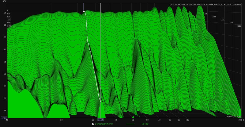

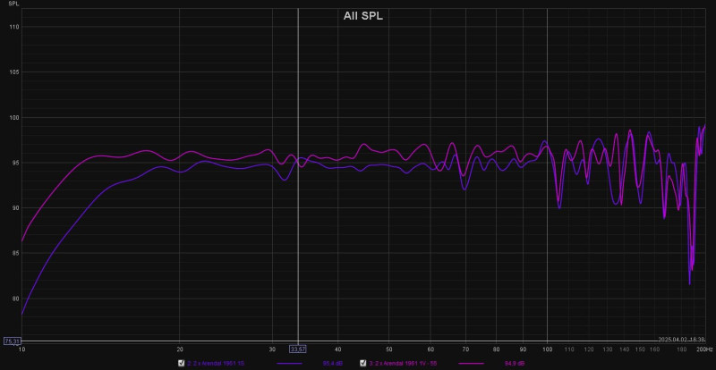

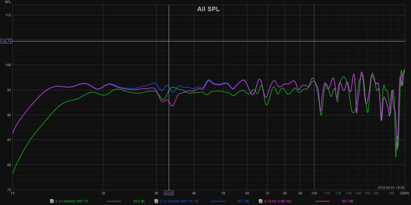

#189728

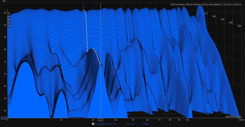

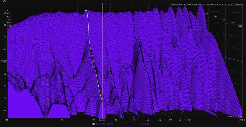

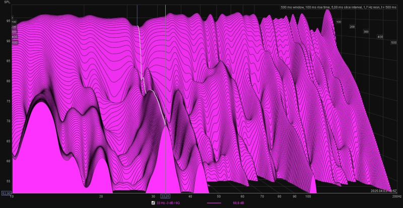

A legproblémásabb, valóban szobaméretből adódó frekin (33 Hz) mindössze 0.9 dB a különbség a két láda között, amit nem is hallasz meg, viszont a két konstrukció közötti különbség sokkal zavaróbb ezen frekvencián. A -3 dB/6Q olvasásra is túl széles és sok, de érdekesség képpen lemodelleztem.
A kék az eredeti refi átvitel és a rózsaszín az EQ-zott. A zöld a zárt maradt. Jól látszik, hogy egy jókora vályút tesz a frekimenetbe cserébe nem oldja meg a problémát és továbbra is jóval a zárt felett marad a lecsengés. Hangsúlyozom ez REW kalkuláció visszamérni már nincsen lehetőségem.
Ez pedig a zárt volt

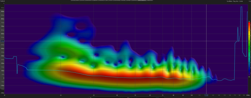

Amit a spektrográf belinkel refis vs zárt ábrán látsz 20hz altt az a szoba rezonálása(zörgése). A másik 33hz -nél az a szoba 5m hosszából adódó kiemelés ami a nagyobb refis hangnyomásra ismételten egy erős rezonálással válaszol. Azért intenzívebb a refisnél mivel ott magasabb a hangnyomás. A zártanál nem rezeg a szoba mivel nincs ekkora hangnyomás. De mondjuk -3dB 33hz Q6 EQ.val ott a refisnek sem lesz

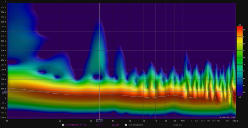

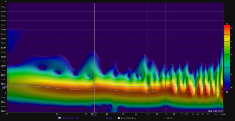

Szerencsés méréseket hoztál - bár a forrást illő lett volna megjelölni ugye, mivel nem a Te anyagod - viszont nekem van sajátom, mivel volt Arendal 1961 1S szubom is pár darab. Úgyhogy csak a Te kedvedért bemutatom ennek is a mérését, reagálva az általad idedobott képekre. Tanulságos lesz, hogyan változik valami egy szobában elhelyezve.
Tehát 2 db. Arendal 1961 1V (refi) szub vs. 2 db. Arendal 1961 1s (zárt) szub. Azonos helyen felállítva, a szoba az előző példával azonos:
Refi:
Zárt:
Refi
Zárt:
Ezek pont ugyanúgy magukért beszélnek, mint az előző példában bemutatottak. Ez esetben a zárt láda típusa változott Arendalra REL-ről, pontosan megegyezően azzal amit Te ide copyztál. Azonban a lényeg és a tanulság ez esetben sem változott. A zárt láda más típusban is, ebben a méretű helyiségben sokkal kevesebb problémát és jobb hangzást eredményez mint a refi.

Rosszul gondolod. Egyáltalán miért feltételezed, hogy nem lett vizsgálva az elhelyezés? Ez a legalapvetőbb mielőtt bárminek nekikezdesz. Gondolod, hogy nálad a bölcsek köve és másnak nem jut eszébe?
Az elhelyezés vizsgálata korábban megtörtént, hiszen a lehető legjobb eredmény elérése volt a cél. Így ezt már nem kellett vizsgálni, mert számtalan megelőző mérés alapján a legjobb/legkevésbé rossz helyükön voltak, mindkét esetben azonos helyeken. Másként nem is lett volna értelme az összehasonlításnak.
A példa alapján pontosan azt mondom, hogy ebben a helyiségben azonosan elhelyezett szubok esetén, a 48 Hz alatti tartományban egyértelmüen jobb a zárt.
Szóval nem nagyon tudsz belekötni, csak értetlenül kötözködni, okoskodni, ferdíteni. Ez inkább unalmas, már inkább nevetséges azt gondolom, mint az objektív eredmények átbeszélése.
Szerintem neked fáj, ha objektíven igazolják, hogy a mantrád nem minden helyzetre igaz és fújod a fárasztó hitvitádat egy egyszerű, tényszerű bemutató kapcsán.

Ez egyértelmű abból, hogy a zengés visszacsatolása (esések utáni púpok helye) máshol van. Ilyet semmilyen hangszóró nem tud, csak szoba. Nem is tudsz szobában fair összehasonlítást, hiszen egyrészt nem tudod ugyanoda tenni őket, mert a reflexnyílás is egyfajta hangadónak minősül, ha pedig tudnád is, a szoba mindent elmaszkol, lenne egy pont, ami alatt minden ugyanolyan. Ezt azzal tudod valameddig javítani, hogy ablakozol, és levágod az impulzusból a jobb szélét, de a boundary effecten az se segít, illetve simításként működik.

Szóval az az életszerű, hogy egyáltalán nem vizsgálod, mennyit számít az elhelyezés? Az az életszerű, amit én mutattam, az tiszta hangszórómérés, nem próbál semmi mögé takarózni. Szóval azt mondod, hogy az egy szobában jobban elhelyezett zárt azért jobb az egy szobában szarul elhelyezett refisnél, mert mindössze a legeslegalsó tartományban a zárt kivételesen nem szarabb? Ha neked ettől jobban tetszik, játszhazod a szélmalmot, de szerintem rajtad kívül már mindenki unja.

Meghagyom a lehetőséget neked, hogy szabadtéren vizsgáld
Mindenki más aki nem a mezőn mozizik, inkább a felhasználás helyén, a szobában vizsgálja életszerűen. Ez nem volt hibás mérés - csupán neked nem tetsző - viszont hibátlan és valós helyen történő összehasonlítás volt, bármiféle elfogultság nélkül.
A helyiség és a dobozok kölcsönhatásáról szólt, ami tisztán megmutatta, hogy ebben a helyiségben a legzavaróbb, jelen példában 48 Hz alatti tartományban jobb választás a zárt kialakítás. Nincs semmiféle nagy győzelem. Van jobb és rosszabb választás. Tények vannak, amikkel vitázol. -

Bocsánat, 10 Hz, de a lényeg nem változik. Azért rossz ötlet szobában hasonlítani, mert ahogy a mellékelt ábrád is mutatja, teljesen elcseszi a sokkal kisebb különbségek mérését a szoba, minden az elhelyezés függvénye, mm is számít. Ahogy nő a freki, egyre kisebb a szoba hatása (room gain), ugye 40 felett már látványosan a refis nyer. Ha nem szobában mérted volna, 40 alatt is a zárt nyer. Ez sajnos egy rossz mérés, és mégis, azon a helyen is csak 40 Hz alatt egyetlen kis frekin van előnye a zártnak. Ezt lengeted komolyan nagy győzelemként?
denesdr
I'am Dony
#189705
Ha 20 Hz-re lenne hangolva a reflex, akkor lenne 6 dB-lel hangosabb 20 Hz-en mint a zárt. Illetve fontos még, hogy a reflexben, ilyen működéshez elegendő erejű hangszóró kell, hogy legyen beépítve. Ha nincs elég motorereje a hangszórónak, akkor nem tudja rendesen müködésre bírni a reflex hangolást és nem sokkal lesz nagyobb a hangnyomás, mintha zártban lenne. Az igazán jó, reflexbe való hangszórók 100+ EBP értékkel rendelkeznek.

A példa pont a szobai viselkedést, azzal való összefüggést mutatta be, a két típus viszonylatában. Értelmetlen szoba nélkül vizsgálni, hiszen szobában történik a felhasználás. 20 Hz-en nem 6 dB halkabb a zárt, hanem mindössze 1 dB-vel, mégis kevésbé visszhangzik, ahogy 48 Hz alatt végig. Ezek tények, nem hitvita. Ebben a helyiségben (22nm) jobban működik a zárt.

A reflex lengési problémája a hangolási freki alatt kezdődik kb fél oktávval, efölött kisebb a hangszóró kilengése mintha zárt dobozban lenne. Ezért is érdemes a hangolási frekit úgy megválasztani, hogy tudjuk mi az az alsó határ amit még le szeretnénk sugároztatni a ládával. Továbbá, ahol a reflex kezd unloadolni, ott már nem használunk EQ boostot, sokkal inkább cut kell.

VoidXs
#189696
Igen, csak az Ultimax mozdul 19mm elsore es hatra is. Egy atlag de meg jobb driver is ennek egy picivel tobb mint a felet. Eleg hanar kopogna…
zart va refis.
amig van erosito teljesitmeny addig a membran ott lesz ahol kell. Tok mind1 h zart vagy refis. Elvileg a refis gyorsabb mert nem kell legyoznie kimozdulaskor a vakumot ami visszafele huzza de ezert nagyobb energia kell kimozditani. Refis… konnyen kilokheto de nagyobb kontrolaltsagot igenyel a hatrafele valo kimozdulasa reven.
tudok linkelni majd BMS zart es az en Ultimax/zart passiv membranos merest osszehasonlitani. -
VoidXs
I'am Dony
#189700
Egyedül 30 Hz-en látható, a többi zengés úgy minimálisan kevesebb, hogy már bőven elkezdett beesni. Ha követed a grafikonokat, 20 Hz-en például koppra ugyanott vannak: 6 dB-vel halkabb zárt 6 dB-vel halkabban visszhangzik. Tehát ez is a szoba. Hangszórónak amúgy másodperces lecsengése soha nincs, a legrosszabb zárt, amit valaha hallottam, az is 200 ms körül van. Még egy pont a szobára. Így kell mérni, ha érdemben akarod csinálni.
REW amúgy tud olyat, hogy csak különbséget mutat (trace arithmetic), bár nem waterfallra, de hasznos, szobát ki lehet vele ütni a képletből.

Nekem ehhez képes lényegesen rosszabb, de legyen mentségemre hogy 60mˇ2-en vagyok, akusztikai panelozás sokat segített, de mégis csak van 32m" üveg felület nappali konyha stb....
Ilyen ha front zárt és a hátsók reflex módban vannak.
Ilyen ha minden zárt módban van mind a 4 sub, igaz akkor 5dB-vel kevesebb hangnyomás mert másik eq-t csináltam hozzá minidsp-ben. Simán látszik, hogy 30hz alatt mennyivel kevesebb a dB.
Igazábol akkor lenne releváns a mérés ha mind a kettő ugyan azon a dB-n menne mert jelen esetben a zárt verzió -5dB.
