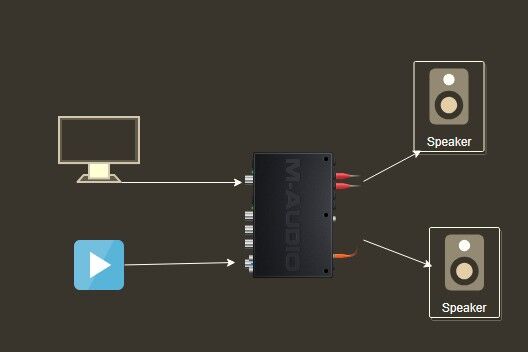

Sziasztok! Érdeklődnék milyen hangkártyát ajánlanátok pc-hez amit házimozira szeretnék csatlakoztatni, jó minőségűt keresek. Előre is köszönöm a segítséghez.
spiky03
Amennyiben veszek egy ilyet P4 és rákötöm a külső hangkártya front részét, amikor épp a PCről filmezek akkor a hangerőn beállítom a 75 dB és kikapcsolom a Bypass funkciót, akkor úgy elvileg nem fog belenyúlni a Cavernbe?
Mögé a V3 lenne kötve, azon a hangerő 75 dBre van állítva REWel. Azt nem szoktam állítani mert a hangerőt ugye a PCn állítom vagy épp a BT lejátszón, ha azt használnám.
A P4 azért lenne jó mert akkor nem kellene állandóan cserélgetem az RCA kábeleket, ha filmezni vagy BT zenét szeretnék hallgatni. Meg pluszban rá tudnam már kötni a HDMI splittert is...
Köszönöm
