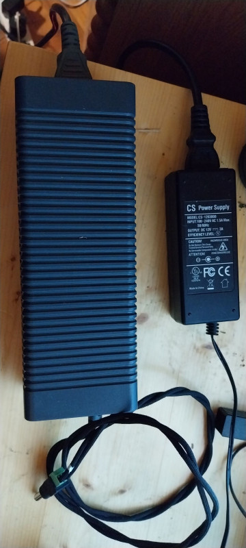

Na megjött a tuningtáp a Popi A-410-hez foxpost-on, bringa-hátizsákkal mentem érte Nyírbátorba. Jól meglepődtem rajta, én azt gondoltam, hogy kb akkora, mint a Popi410 gyári tápja, oszt nem. Ekkora a különbség.
De én ennek örülök, megvan benne az anyag úgymond.
Ez a tápkábel meg már úton van Németországból, Oehlbach OB 17040 [link]

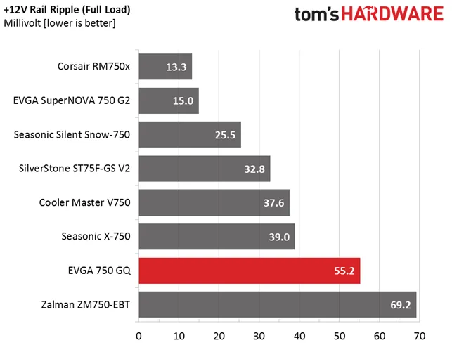

AsRock, EVGA, case in point. Tessék, innen a ripple.

A táp és az alaplap két olyan kategória, ahol nagyon ritka a korreláció az ár és minőség között. Ha specifikusan mozira hirdetett gépet veszel, akkor egyenesen több, mint valószínű, hogy áldozat lettél, ugyanis nincs olyan, hogy ilyen-olyan optimalizált HTPC, bármilyen mezei gép alkalmas lejátszásra. Olyan ez, mint a gamer füles, egy mezei füles eladva ordenáré feláron, és sokszor még szar is.
Az eredeti kérdésnél, és az általam ezen kapott gépeknél erről szó se volt, azok egyedileg összeállított egyedek, ahol sajnos rossz helyen történt a spórolás.
MasterMark: ez konstans búgásnál van, a kérdésben nem ez szerepel.

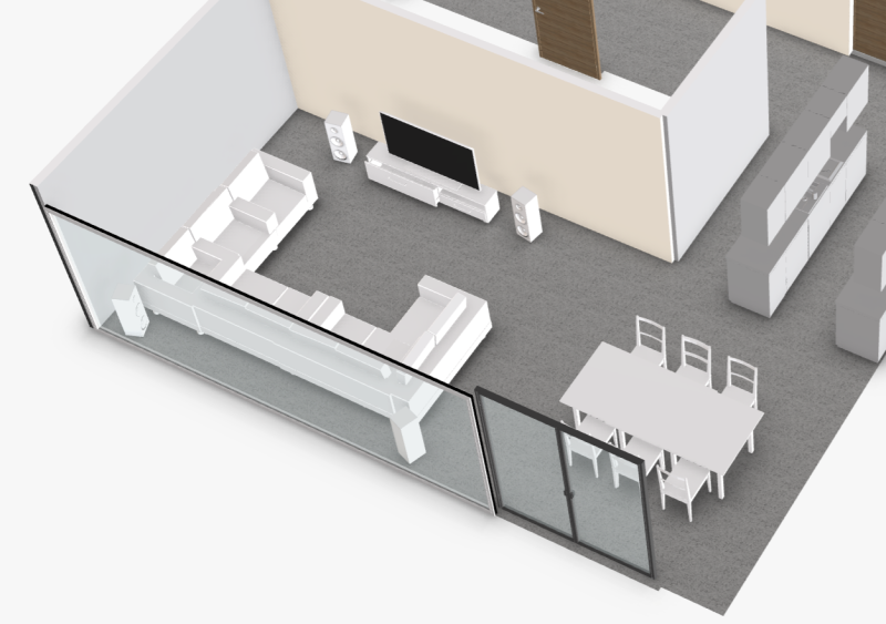

Tudna valaki küldeni oldalt, ahol ötletek vannak házilagos akusztikai kezelésekre? Kezdve azzal, hogy kőzetgyapot tábla az elsődleges visszaverődési pontokra, basszuscsapdák, rezonátorok stb...
Ősszel talán lenne időm fabrikálni itthon, és jó lenne ötlet, hogy pl. a kőzetgyapot tábla hogyan ne hulljon az ember nyakába, ha a mennyezetre rakja pl.
Nem akarok túlcsillapítani semmit, hogy elvesszen a "szoba hangja", de valamennyire kontrollált hangra kíváncsi lennék.
A basszuson kívül amúgy nagyjából nem is érzem rossznak a hangot, a basszus egy kissé terjengős fülre. De REW-ben még nem mértem, mert a mennyezeti tartóknál is rezonál valami, ami elvinné a mérést.
Többen ígérték már privátban az ötleteket, de sajnos végül nem kaptam. Így a nagyérdeműhöz fordulnék.
Szerk: Az is érdekelne pl. hogy a hátsó falra, a szekrény elé milyen függönyt érdemes tennem, ami csökkenti/elnyeli a visszaverődést?

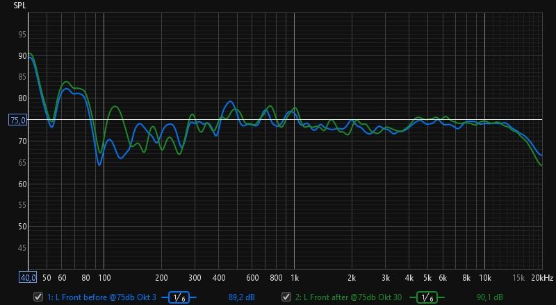

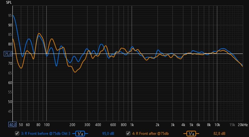

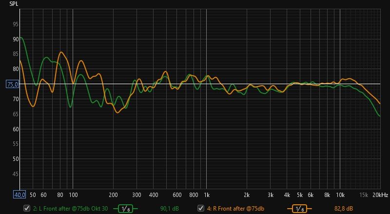

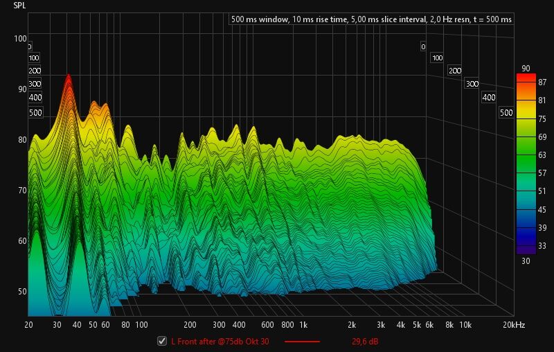

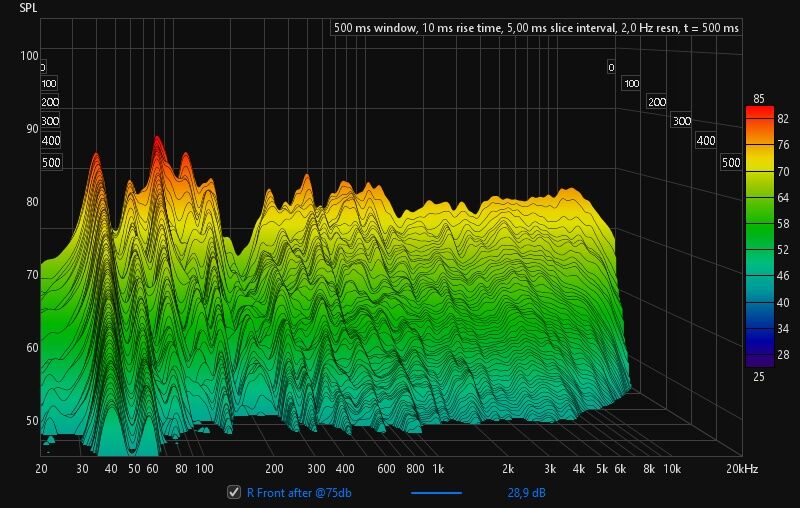

Egyenlőre nem tudom merre induljak szoba akusztikát tekintve. Egy vastag szőnyeg biztosan kelleni fog, meg valami a falakra is a mélyközép tartományra kihegyezve.
Formaster
I'am Dony
#188412
Köszi, minden hangzásrontó offolva volt, AVR Direct módban, a mérendő frontok Full Rangeben voltak. Itt még nem is lepődtem meg. De a sub mérésnél kifejezetten zavart, hogy hiába rakom a frontokat 80Hz-re, akkor sem vágja le a mélyeket róluk.

utólag nézem amúgy, hogy érdekes módon, a jobb oldalon a falra rátolás eredményezett egy elég csúnya beszakadást 150 és 300Hz között. Ezt remélem ki lehet EQ-zni.
A bal oldalán meg 80 és 150Hz között volt egy óriási szakadék, mikor ki volt húzva. Ezt az utóbbit talán betudnám annak, hogy a kanapé vége azon az oldalon elég közel ér a hangfalhoz. A másik oldalon viszont nem tudom hova tenni a falra tolt 150-200-as szakadékot.
Amit még nem értek, hogy ha a Crossover 80Hz-en van, akkor hogy megy rá az alatti tartomány a hangfalakra?
Formaster
Sikerült részben a REW-es mérés, bár még a surroundokat nem tudtam a REW-ben elérni. Ennek mi a trükkje? Egyenlőre csak a két front pozícionálásánál tartok.
Dali Zensor 5-ösök és több helyen olvastam, hogy jobban szeretik, ha a falra vannak tolva. A before eredmények a faltól úgy 30-40 centire kihúzva voltak. Az afternél teljesen feltoltam őket a falra. Ezek teljesen EQ mentes mérések, Direct módban. Erre kellene most egy új kalibrálást csinálnom, vagy méginkább valamit kezdeni a szoba akusztikával. Mit javasoltok?
