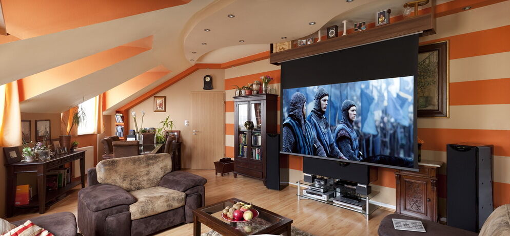

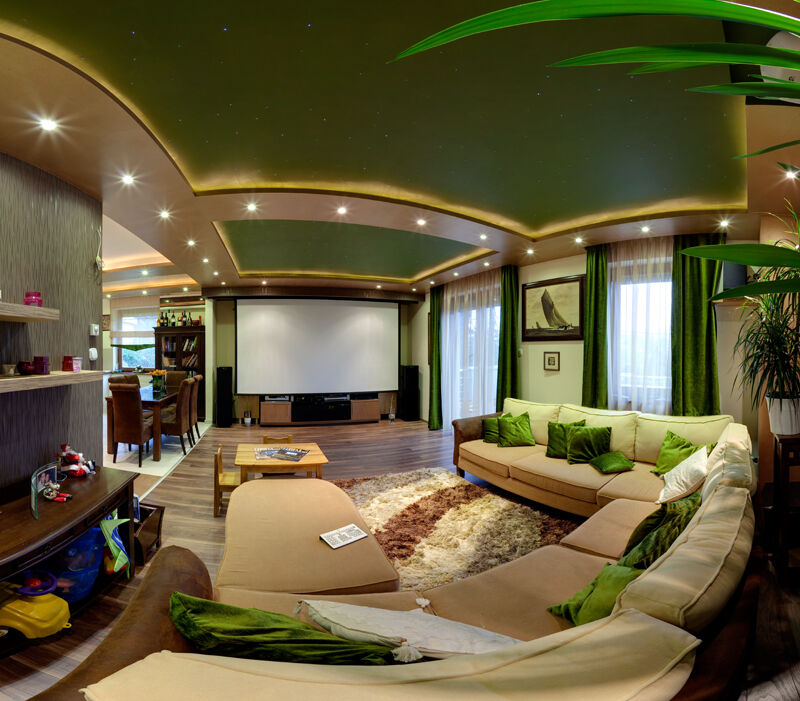

Ismerősőm társasházból [kép] családiba költözött, azt remélte, hogy a hangzás ott sokkal jobb lesz, de csalódnia kellett. A mozira szánt helyiség egyik oldala csak részben volt nyitott, a hangzás mégsem érte el azt a szintet, amire a rendszer máshol képes volt. [kép]
Ekor Meridian kontroller és aktív hangdobozok (DSP 5000), Velodyne SPL szubládák alkották a csapatot, amit később ELAC csúcs széria váltott, 3 db JBL szubládával, az sem szólt kielégítően. Mivel megtehette, építtetett egy másik házat, különálló moziszobával, oda költözött, azóta fülig érő szájjal néz filmeket és hallgat zenét. Arról sajnos nincs fényképem.#188208-KP-
