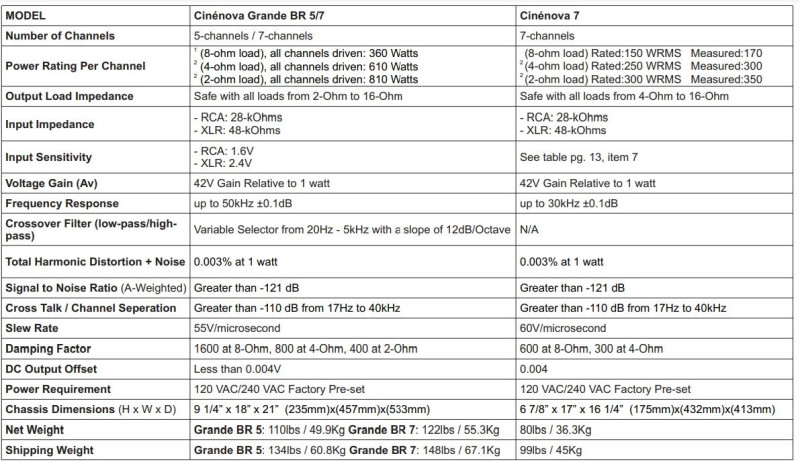

Szerintem neked van igazad és én néztem be. Arra emlékeztem, hogy az ncore input sensitivity értéke 1.6v unbalanced és a 6dB differencia pedig pont a balanced/unbalanced különbsége.
A harsányabbá váló hangra én két okot láttam eddig, a magas szekció elkezd felfele mászni vagy a végfok elkezd torzítani. Ezt viszont csak méréssel tudnám igazolni. Az FS409 érzékenységét 2.83v-ra adják meg, nominális 4ohm voilta miatt az 86dB/w/m, de azok a számiok amiket írtál még így is csak 100W körül jönnek ki.
Én még mindig azért torzításra tippelek, mégpedig arra, hogy a Rotel nagyobb kondenzátor tartalékkal rendelkezik (120.000 µF az audioholics szerint) és ezzel jobban át tudja hidalni a pillanatnyi teljesítmény csúcsokat. De ez csak tipp, ezt már az tudná eldönteni, aki végfokokat tervez. -
Cseneles
Az hogy rca vagy xlr amivel használva van egy végfok kivezérlés szempontjából ha az előfok tud 4vrms értéket kb tökmind1. Ezek akkor ütköznek problémákba ha mondjuk egy AVR után van kötve a végfok. Azoknak a vonalszintű kivezérlése alacsony.
Khaosz55
Quetz
#188967
Elav vela FS409 a front 89dB érzékenység 4 ohm, 3.5 méter távolság. Szóval elég neki a Audiophonics a 250W teljesítménnyel, és már 94dB hangerő körül harsánynak éreztem a hangot, pedig aztán az még nem a vége.
"Az AVforums írják is, hogy "Rotel are not fully balanced the RCA and XLR are joined internally."
Ez való és igazolható hogy Fake a Rotelen az XLR ? Vagy ez csak egy fórumos mende monda ? Ha így van akkor RCA-n keresztül 6dB-vel hangosabbnak kell lennie ?Nem értek hozzá de ha jól értelmezem 4 ohm balanced input esetén 250W a teljesítmény Hypex esetén 1.66V-nál.
Rotel esetén meg:
Ha jól értem akkor a Hypex 1,66Vrms-el kihajtható a Rotel meg 3.8V-al? Ugyanis a Hypex estén balanced input van megadva az érték. -

6dB különbség pont az RCA vs XLR különbsége, mivel az XLR-en 2x feszültség megy át. Valószínüleg a Rotel sumákol a háttérben. Az AVforums írják is, hogy "Rotel are not fully balanced the RCA and XLR are joined internally.". Ez megmagyarázná a hangerő különbséget.
Hogy mennyi tartalék volt azt nem tudom, mert csak azt írtad, hogy 90dB-ről kezdted neki még tolni. Nem rémlik, hogy milyen hangfalad van, most hirtelen csak azt néztem meg, 4m távon, 89dB érzékenység esetén 20W, 95dB esetén 64W, 100dB esetén 200W kell kb. A audiophonics 8ohm-os impedancia esetén 125W-t tud leadni mielött kilő a torzítás.
Az igazat akkor fogjuk látni, ha fogsz csinálni pár sweepet azonos hangerőn, ugyanabból a mikrofon pozícióból.
