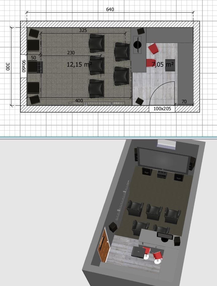

Az az ablak a lehető legrosszabb helyen van. Don't kill the messenger
Eleve 230-as belmagasságot mondtál. Ha mondjuk 50 centi magasról indítod a vásznadat akkor 120 centi magas vászon lehet kb. ha 16/9-es, különben útban van az ablak ill. az ablaknak a vászon. 120 centi magassággal a vászon kb. 220 széles lehet. Vagy B verzió, hogy 21:9 arányú vásznat teszel be és akkor kb. 275 széles lehet a vásznad, de akkor viszont minden 16:9 és 18:9 tartalmat le kell vágnod alul felül 21:9-re. Ezért mondtam, hogy inkább falazd be, és máshova tedd az ablakot. Oldalfalon már korántsem lenne ekkora probléma az az ablak, sőt igazából nem lenne semekkora probléma.Lehet minibár, az se gond, de a mostani terveid szerint irreálisan sok alapterületet vinne el a mozitól. Minibárnak bőven elég lenne egy 1,5 méteres sáv kb. hátul. Csúcs max. 2 méter az említett bútorral együtt. Van olyan ismerősöm akinek szintén van popcorn gépe meg még egy relikvia gyűjteménye is hátul. De közel se 3-3,5métert vesz el a szobából emiatt.
Azt se tartom szerencsésnek, hogy nincs hátsó falad a mozihoz a minibár miatt. A szekrény akusztikailag semmit nem ér, egy nagy visszaverő felület, ahol még a polcok is berezonálhatnak. Nekem most még van szekrénysor a szoba hátsó részén. Régi oldschool dög nehéz diófa. Még itt is berezonálnak elemek,pedig olyan súlyú, hogy 2 ember nyögvenyelősen szállítja csak. Alig várom, hogy végre kikerüljön a szobából.
Valóban nem fér bele 7 darab, de kezdésnek 5 darab viszont belefér.
BIGi75
Sok mindenben igazad lehet, de a minibárt ne úgy képzeljük el, hogy letelepítek egy kiskonyhát evőeszközökkel, poharakkal. Egy popcornautomatát szeretnék és van egy retro 0,33-as Coca-Cola automatám vagy azt, vagy egy kis fekete minihűtőm, vagy azt, papírpohár aztán jónapot...mint a moziban
. Az ablak is probléma igen, de úgy gondoltam ha előtétfalazok hagyok egy szellőző/nyitó rést (bukó ablak, felső kilincses), hogy ne legyen vukszag odabent, és ha nem válik be zárom az előtétfalat és lesz belőle vakablak. Oldalsó falra nem szeretnék ablakot. A bejárat melletti tárolószekrény a rövid falon alapkövetelmény volt az engedélyezéshez, ami egyébként akusztikailag is jól jöhet (300x230 60cm mély szekrény) a második ülősor nullpontjának enyhítésében, nem?

Tényleg redukálnád a moziszoba méretét kb. a felére a minibár miatt?
Egy olyan lehetőség adatik meg neked, ami nem sokaknak. A legtöbbünknek még dedikált moziszobája se lehet, nemhogy egy külön melléképület. Azért teljesen más 3*6,4-ből moziszobát csinálni, mint 3*3-ból. Kis szekrény meg befőttes üveg, ez így viccesnek hangzik elsőre, de ha majd elkezdenek film közben rezonálni a szekrényen az ajtók vagy a polcok, az üvegek meg az evőeszközök csörömpölni, az már nem lesz vicces. Az elülső falon az ablak totál rossz helyen van. Én befalaznám a fenébe és inkább az oldalsó falra / falakra tennék ablakot, ha mindenáron kell ablak. -

Én az első sorban szeretnék ülni középen, de akkor majd az asszony ül a második sorban, ő úgyis halkabban szereti
. Viccet félre téve köszönöm az észrevételt, ez még tényleg csak egy skicc és az épület paramétereit nem tudom változtatni, a legjobb elrendezést kell megtalálnom. 1 millánál a hangtechnikára gondoltam PC-s lejátszáshoz, és 5 csatorna kezdésnek elég.

ezt a skiccet kell pofozgatnom. Ami kicsit problémás az a 3m szélesség és az a rövid falon lévő 90x60cm-es fekvő ablak, egészen fennt a mennyezetnél. Az feleségfaktor oldalról annyi kikötés van, hogy a bejárathoz tervezett "minibár"-ból jusson neki 1-2 kisszekrény befőtt tárolásra
, és ne tegyem a pult részt az ablak felőli oldalra, hogy ne kelljen átmászkálni a szőnyegen. Így meglehet, hogy fix vászonhoz be kell tennem egy TV lift szerű megoldást, ami emel rajta mozizáskor vagy valami manuális görgős/sínes megoldást.

Ok. Simán lehet jó mozit csinálni abba az épületbe, még akár atmosost is. Ugyan a szélesség nem túl nagy, és a belmagasság se, de ez ne vegye el a kedved. A 640 centis hosszt szuperül fel lehetne használni arra, hogy legyen elöl előtétfalad, másrészt hátul meg jócskán lenne hely arra, hogy kialakíts egy vetítőhelyiséget, ahova mehetnének a végfokok, meg a vetítő. Ha semmiképp nem akarsz vetítőhelyiséget, akkor meg marad jócskán helyed hátul is egy jó nagy előtétfalra. Szóval akármelyik verzió mellett teszed le a voksod, win-win a végeredmény. Amennyire csak lehet, kb. faltól falig méretet vetítenék. Minimum 2.8m de akár 2.9m szélességben és ugye vászon mögé tenném a hangsugárzókat. De megmondom őszintén még egy keret nélküli 3m széles vásznat se tartok ördögtől valónak. A szubládák vagy szubláda lehetne akár a vászon mögött, vagy akár vászon alatt elfektetve. Szubból minimum kettőt használnék, Floyd Toole ajánlása szerint elrendezve. Mivel dedikált szoba, sőt, külön épület, eszembe se jutna 4-5 inches hangsugárzókkal bohóckodni. Ezen páran lehet felkapják a fejüket, ne adj isten be is sértődnek, de nem izgat. Mivel dedikált szobád lesz, és jó esetben vászon mögött elrejtve a hangsugárzóid, ne a feleségtűrési faktor legyen már az elsődleges, vagy az hogy mennyire nappali kompatibilis valami. Valamilyen jó árú Pro rendszert tennék be ide, mert mindennel is bele kell férni 1 misibe. Mivel nem túl nagy a szobád, ezért nem kell feltétlen hűtőszekrény méretű darabokban gondolkodni. Bőven jó lenne pl. a JBL 8102-ből is újonnan 5-7 darab surroundnak és LCR-nek. Személy szerint, mindenképp a 7 csatornára szavazok az 5 csatornával szemben. Szubból meg vadásznék két pro szubot vagy építenék két egyformát. Mivel van pc, meg cavern, avr nem is feltétlen szükséges. Max. akkor, ha streamelni akarsz Netflixet HBO-t Disney-t stb. Akkor sajna szerintem kellene a mediaplayer meg egy avr/proci.
BIGi75
Sony VW520.
5.1 vagy 5.2, atmos nélkül.
10 misiből nem nehéz összerakni vmi jót, 1ből inkább kihívás
. A keret még némileg mobil. Ez egy melléképület, épp a ház felújításában vagyok, kérdés, hogy mennyire leszek "kimerülve" a végére, azért is írtam hogy jövőre. De már ha kialakulna a kép és látok bele illő használt cuccot menet közben lehet, hogy megvenném. Ezért vagyok kíváncsi, hogy ti miben gondolkodnátok a helyemben. -

Lenne most (jövőre) lehetőségem kialakítani egy dedikált helyiséget házimozi célra. Ti milyen hangcuccot tennétek egy 300x640cm helyiségbe (230-235cm bel.mag) első körben úgy 1M kerethatárig? PC van, projektor van, a többi a kérdés, meg az, hogy ilyen paraméterekkel rendelkező helyiségben lehet-e egy jó mozit csinálni...

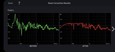

Ez teljesen automata mód, ami érdekes viszont, amit gab1ka is írt, ha 250-re limitálom, még nagyobb lesz az emelés ezen a szakaszon, viszont ha 1000hz a limit, akkor "csak" 2-3 db-el megy a nulla fölé a vonal. Érdekes. Majd még próbálgatom, egyelőre nem volt időm hallgatózni, csak a mérést csináltam meg. Aztán lehet, hogy tényleg az app mutat hülyeséget amikor limitálom. Mindenesetre a hétvégi hallgatózáskor jobban le tudom majd tesztelni fülre, addig marad az app nyomkodása

Nagyon érdekes, olyan mintha nem lőtte volna össze a szinteket. Nálam tökéletesen 0-ra húzza őket, ha van freq limit, ha nincs. Állítottál valamit kézzel a szinteken, vagy ez full automata mód?
Amúgy az utána értékeket szódával érdemes fogyasztani, az csak szimuláció matekozva, nem mérés. REW fog valódi eredményt adni.
Limitálni amúgy szerintem nem érdemes, MRC nélkül ügyesen dolgozik, illetve ha nem tetszik a gyári görbe, akkor állíts be valami neked tetszőt (house, toole&bass, harman) ratbuddysseyvel (https://www.avsforum.com/threads/announcing-ratbuddyssey-a-tool-for-tweaking-audyssey-multeq-app-files.3006886/)
A naturisták szokták javasolni, hogy ne piszkáld, akik szerint a hangfal gyárilag szebben szól, mint EQ-val, de mivel itt általában visszamérjük REW-el az eredményeket, így tényszerűen megállapítható, hogy közelebb lesz-e az általad elvárt hangképhez aztán aszerint tudod állítgatni.

Azért nem kell bedőlni ezeknek a grafikonoknak. Leméri a rendszered, sokszor közel sem helyesen, majd abból kalkulál egy elméleti értéket és ezt az elméleti grafikont mutatja meg neked. De nem méri vissza és mutatja meg neked, hogy abból a szép, elméleti, ahogy Móricka elképzelte grafikonból mennyi a valóság. Igen gyakran, vajmi kevés.

Amikor én állítottam be szűrőt 1khz vagy 500hz-ig, akkor nálam nem volt ilyen kiugrás.
Amit az app mutat előtte utána grafikont, azt azért illik erős fenntartásokkal kezelni, ha ugyanezt a REW-vel is visszaméred, akkor láthatod hogy a valóságtól azért ez nagyon nagyon messze van, de persze ott is nagyon csini lesz.
Lehet hogy meg kéne próbálnod a filtert 500Hz-ről feljebb/lejjebb tenni, hátha az Audyssey valamelyik frekvencia, vagy tartomány jelszintjéhez igazítja a többit és ilyesmi zavar be. Ez csak egy tipp. -

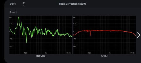

Aki jartasabb az audysseyben, segitsen. Denon 4500 es MA Bronze szett az alany. Megvettem a MultiEQ appot, most probalgatom. Csinaltam egy tokeletes merest, ime az eredmeny, szinte hihetetlen hogy igy "kilapitotta" ( csak egy front es egy surround hangfalat linkelek)
Ez eddig rendben is van, de amint beallitom, hogy csak 500hz alatt hasznalja az EQ-t, ez tortenik:
Miert viszi fel ennyire mindket hangszoronal a gorbe elso felet?
Teljesen eltavolodtunk a 0 db-tol... Vagy ez valami grafikai bug?
Egyaltalan erdemes kuzdenem azzal, hogy csak 500hz alatt hasznalja az EQ-t? Mert szemmel lathatoan nagyon mas az eredmeny az 500hz alatti tartomanyban is, mintha 20000hz-en hagynam, alapon...
