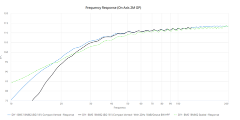

Alacsony a hangerő. A 3 órás beállítás jelenthet -10/-20dB csillapítást is, pontosan nem lehet megmondani, mert nem lineáris a változás.
A ledek jelentése:
Indicators:
Signal Presence Indicator: Two green LED’s, one for each channel, illuminate when the channel input
signal exceeds -40dBu.
-20 Indicator: Green LED flashes when output signal level exceeds -20dB below clip.
-10 Indicator: Green LED flashes when output signal level exceeds -10dB below clip.
Clip Indicator: Two red LED’s, one for each channel, illuminate when the channel’s output is being overdriven.
Thermal Indicator: Two red LED’s, one for each channel, illuminate when thermal compression begins.Magyarán épp csak küldesz valamit a végfokra. Optimális esetben két zöld világit folyamatosan.

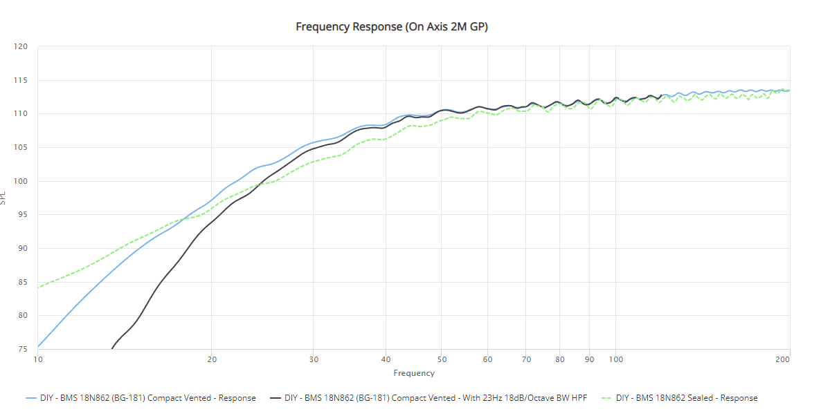

Épp ezért eszembe nem jutna lecserélni a meglévő ládát.A BMS mérései jól érzékeltetik, hogy kb 50-60Hz magasságától kezd megegyezni a frekvencia válasza a zárt/reflexes ládáknak:
A chest slam frekvencia tartomány itt kezdődik. Szóval aki erre vágyik, annak mindegy mit használ. A 20-50Hz vagy ez alatti tartomány pedig a kanapé masszírozásért felelős, viszont ott már előjönnek olyan problémák, hogy mi anyagi szintünkön szinte lehetetlen megfelelően hangszigetelni, és a szomszéd lakásban is élvezni fogják a produkciót. Rosszabb esetben pedig a számlát is odaadják, hogy pótoljuk az összetört étkészletet.
