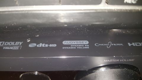

Üdv egy segítséget szeretnék kérni egy olyan problémám van hogy van egy ONKYO HT-R390 Házimozi erősítőm és olyat csinál hogy halhatom a zenét vagy film közbe elkezd pattan a hangfalba de csak a kor ha az eq rézért bekapcsolom audyssey 2eq + dynamic volume csak akkor van ez a probléma de ha ez nincs bekapcsolva akkor jó ez miért van ??
