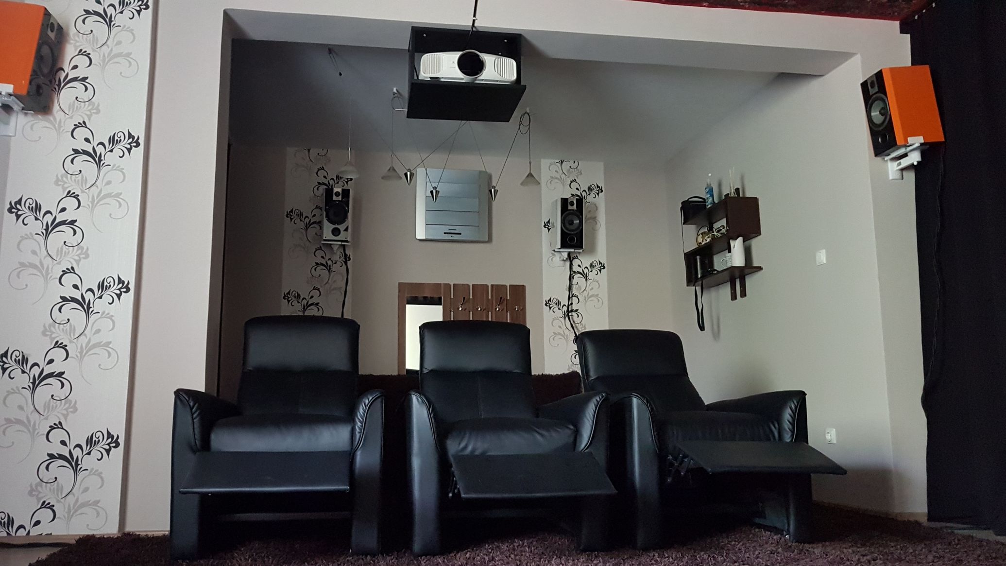

Szűkös a mai napom,indulok vissza melózni de lehet nekiesek a fúrásnak..voltak állványon a dobozok ha jól emlékszem 75cm magasan volt a dobozok alja..de a mostani felállás jobban tetszik nekem is,és akik voltak nálam és hallották nálam mind a két verziót ezt a verziót talàlták jobbnak..de egy próbát megér hogy kicsit lentebb hozzam őket..

Sajnos a bal oldalit nemtudom máshogy megoldani🤔🙁
Kép kicsit csalóka,170cm magasan van a két oldalsó és a hátsó is..általában 5.1 ben mozizom számomra elég teret ad,ha viszont 7.1 ben mozizom akkor kicsit hàtrább tolom a foteleket így a hátsó 2 is hallható..illetve nincsenenek álltalában döntve a fotelek így kicsit magasabra kerűl a hallgatói pozíció..ebben a helyiségben egyelőre így tudom megoldani a mozizást!! -

Gratula, szép rendszer. A helységed viszont rémálom. A hátsó szekció tuti, h külön életet él, legalább is normál teret nem rajzol az elszeparált bal oldali dobozzal. Az oldalsókat meg borzalmasan magasra tetted. Gyakori hiba sajnos, több helyen láttam, hallottam már. Engem az őrületbe kergetne az fix. Ilyen elrendezéssel szerencsésebb lenne az 5.1
