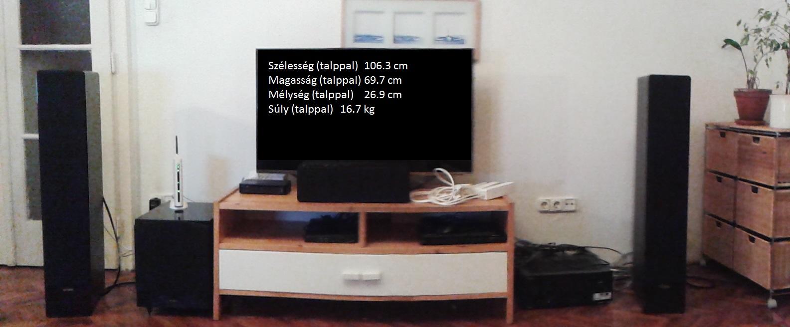

Végre rávettem magam és szétkaptam a nappalit, a mindent a jó moziért szemléletben lett egy mozifalam.
Innen indult a móka: [link]
És így nézett ki:
Összedugdosni még nem volt időm, ill. elpakolni se, de gondolom a változás szembe tűnő (a ferde képet viszonyításnak hagytam fenn).
Most ilyen:
A hátsóknak most rendelem az állványt, viszont, ahogy látjátok a centernek még mindig nincs jó helye. A szekrénybe nem fér bele, a szekrényen kitakarja a TV-t.
Valamilyen álványon vagy fali konzolon gondolkodom, ilyet találtam eddig:
- [link] de bből egy pár 15K, az már egy új kényelmesebb TV szekrény 2/3-a.
A TV-t annyira nem szívesen fúrom fel a falra, mert -azon túl, hogy félek, hogy kiszakad : )) - nem lenne síkban a hangfalakkal sehogy sem, már így is 3.10 méterre vagyok a képernyőtől, fél méterrel mozgatni kell a kanapét.
Szóval valamilyen center állványt, vagy polc emelő rátétet keresek (19-30 cm magasság), valaki találkozott ilyennel vagy lát erre valami megoldást?Másik dolog amivel szembesültem: a bal front környékén állva elkezdett visszahangozni a terem, ilyenkor mi a teendő? Nagy üres felületek tördelése?
A frontok most 45 fokot zárnak be nézési pozícióból egymással, a hátsók 80cm-es állványon lesznek, tengelyre 90 fokban, egyenesen.
Mi a véleményetek?
