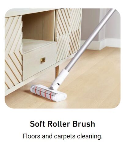

Összezavart ez a hsz teljesen
. Ha jól értem, a plüssfej kemény felületre jó, de a porszívók többségéhez csak azt adnak, mintha senki nem használna szőnyeget
. Ugyanakkor a tesztekben a plüssfejekkel szőnyegeken is kipróbálják őket és általában nincs panasz, hogy nem működik. Érdekes, hogy a Dreame is azt írja univerzális:
Vagy ezek jók kevés szőnyeges használatra is, de ha sok a szőnyeg, akkor kell kefés fejet venni, mert hatékonyabb? Nekünk kb. kizárólag rövid szálú szőnyegre kéne. Akkor érdemes pl inkább Dreame T10-et vagy Mi Vacuum Cleaner G9-et venni? Hirtelen csak ezeket találtam a keretemért szőnyegre való fejjel, a többihez mind csak plüssfej jár. Ezekről a gépekről mi a vélemény?
