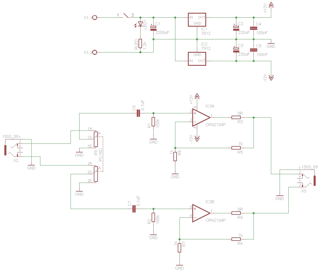

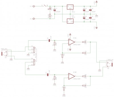

Lompos48 #18883 üzenetére
Igen, a 7912-t benéztem, valami rémlett régebbről, hogy lehet így használni. A trafó amúgy egy Puskás 2x18V 7VA. Amire gondoltam az egy 7816 és egy feszosztó, mint ami az eredeti kapcsolásban is van így lenne +-8V, de láttam már, hogy ezt a kapcsolást +-4,5V-ról (egy darab 9V-os elem) járatták, persze csak kisebb fejhallgatókkal.
Latency
Lompos48 #18881 üzenetére
Azért választottam ez, mert a leírás amit követtem [link] kifejezetten ajánlotta. Hogy meg tudná-e hajtani az én fejhallgatómat is az más kérdés.
Megnézem a trafót, hogy meg lehet-e oldani a negatív feszt, most egy dobozban van a diódahíddal együtt.
Ha nem sikerül olyan IC-t találni, amit kapni a HEStore-ban és nem tudom megrendelni a többi cuccal együtt, akkor lehet, hogy hagyom a fenébe az egészet, nem akarok ezreket fizetni csak a postára. -

Üdv.
Szeretnék egy fejhallgató erősítőt építeni. Egy Philips SHP2000 fülest kellene meghajtania, mert az Audigy 2 a gépemben nem tud elég nagy teljesítményt leadni. Nem az audiofil minőségre mennék rá - egy 2k-s fejhallgatónál ez amúgy sem lenne ésszerű - hanem arra, hogy egy kicsivel nagyobb teljesítményt lehessen belőle kifacsarni.
Egy CMoy erősítőre gondoltam, de hálózati táplálással. Rajzoltam is egy kapcsolási rajzot, kíváncsi lennék a véleményetekre. Nem biztos, hogy hibátlan a jack és a poti bekötésében nem vagyok teljesen biztos.Előre is kösz.
