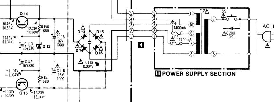

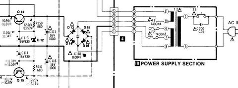

Üdv emberek!
Fater Technics magnódeckje bemondta az unalmast, nekiálltam, hát, hogy megjavítom. Kezdtem az elején, ahol mindenki kezdené:tápegység. Na, itt kezdődnek a bajok. Izoláltam a tápot, elvágtam az összes leágazó vezetősávot. Ennek ellenére ez az amúgy borzasztó egyszerű táp kifog rajtam. Ha bekapcsolom, az F2 bizti kiolvad, így a +-10 voltos táp elszáll -0,3 +28 voltra. Sikeresen meg is főzött pár kondit,ahogy láttam, meg ki tudja még mit.Viszont egy ilyen bizti kiolvadás alkalmával majdnem felrobbant a C115 jelű puffer, amit frissen cseréltem. (ugyanolyan feszültségű, értékűre és jó volt a polaritás is).
Az áteresztő tranyókat megmértem kiforrasztva, egyszerű diódaméréssel jónak tűnnek.
Azt sem egészen értem, hogy az a zéner miért lebeg ott középen? Fura ez az egész kapcsi és furán is viselkedik.
Valakinek van ötlete, hogy hogyan működik és mit kezdjek vele? Miért olvad ki F2?

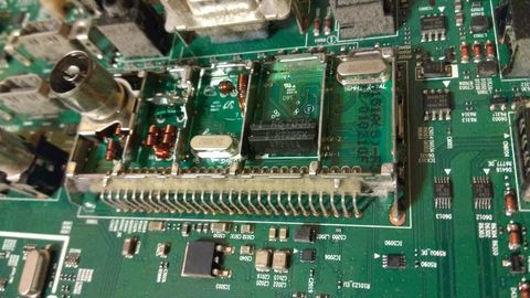

TV-hez értő kollégákat kérdezném. Van egy Samasung LE32B530P7W lapostévénk, kábeltévét nézünk rajta, digitális jelet kap. Nem mostani már szegény feje. Még régebben elkezdett olyat csinálni, hogy bekockásodott a kép néhány másodpercre, elsötétült, majd visszajött a normál jel. Addig hadonásztam körülötte, hogy rájöttem, hogy a koax mozgatására elő lehet idézni a problémát. Továbbmenve rájöttem, hogy a tav-n lévő csatlakozónak a középső érintkezője mozog a helyén. Még tovább menve szétszedtem a tévét, majd sajnálattal tapasztaltam, hogy a csatlakozó egy árnyékolt modulban van (lásd kép). Ahogy mozgattam kívül az érintkezőt, úgy tűnt, hogy a láb, ami a modul nyákjába van forrasztva nem mozog együtt az érintkezővel. A tápban minden jónak tűnik, nincs egyetlen púpos kondi sem, a port is kitakarítottam.
Aki látott már ilyet, attól kérdezem, hogy mit lehet ezzel kezdeni? Én azt nézegettem, hogy ha az árnyékolás ki lenne forrasztva, majd a modul fel lenne hajtva, hozzá lehetne férni az aljához.De ha nem a forrasztás engedte el...

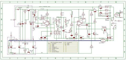

bandi94
Kicsi problémába futottam egy labortáp áramkorlátjának megértése kapcsán. Egy LM311 figyel egy soros ellenálláson eső feszültséget és ha átbillen, kisöntöli a vezérlés bemenetét, ezáltal leesik a feszültség. Ez eddig ok. De pontosan mi is történik? Mert ha teljesen kilövi a vezérlés, az áram is megszűnik folyni, így a komparátor visszabillen és megint elölről. Ilyenformán az áramkorlát "kapcsolóüzemű" lesz(
). A másik amire tudok gondolni, hogy nem totál binárisan fog ez történni, hanem hiszterézis, meg ilyen-olyan kapacitások miatt a komparátor kimeneti tranzisztora csak részben nyílik ki és nem szlopál el mindent a szabályozás bemenetéről. Valakinek van ötlete?

Sosem használtam még komparátort, valaki rá tud nézni az LM311 környékére, hogy nem csináltam-e fekete lyukat, vagy valamit? (bocsi, kicsit nagy a rendetlenség a rajzon
) Ez egy labortápnak az áramkorlát része, eredetileg egy OPA volt komparátornak használva, de úgy döntöttem, hogy átalakítom (babysteps).A hiszterézis csináló ellenállással nem tudom, hogy mit kezdjek, egyelőre ott tartok, hogy csinálok neki helyet a panelon, aztán majd kísérletezéssel kiderül, hogy mi megy oda, papíron ~300Mohm ellenállást számoltam.

Csináltam pár módosítást egy labortáp rajzon.Ha valaki érez magában energiát az átnézésére, és van kedve, nézze át és ha talál benne hibát /van javaslata, szóljon.[link]
