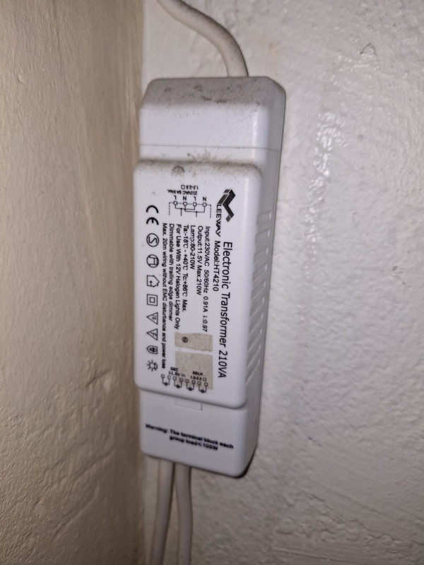

Volna két ilyen régi, halogenhez való trafó. Nem magyar, hanem Svédországban (de szerencsére angol feliratokkal). Egy folyosórész kiegészítő világítására van használva, kb. 4+6 db "leszúrható kerti" MR16 lámpatest van rákötve.
Régóta nem üzemel (állandóan kiégett aztán megunták).
Most viszont egy design-átalakitással együtt újra terveznénk beüzemelni, ledes izzókkal.
Nagyon jó lenne ha nem kéne lecserélni a tápot meg a bekötési részét.Kérdésem, hogy a min. 80W mit jelent ?
Szerintetek mi történhet ha nem tartom be, és csak mondjuk 30w-nyi (AC-n használható) ledeset kötök rá ?
Csak nagyobb a nominálisnál a fesz ?
Vagy el sem indul ? -

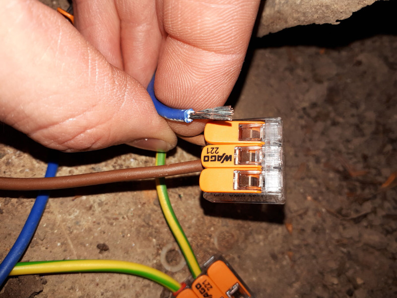

Reggie0 #97080 üzenetére
Ahha igen ez jogos, következőre rövid vízbemártás is lesz.
De aztán gyorsan akarom tovább az alkohollal, hogy a víz korróziós hatásának lehetőségét tényleg nullára redukáljuk.
Igen, csak az fontos hogy ne legyen galléros az érvéghüvely.
Volt már valami projekt amiben szívtam a gallér méretével (ott asszem oldal irányba a szomszédos kábel miatt egy sorkapocsba több kábelt rakva, vagy valami ilyesmi).
És utána pont ezért beszereztem szigeteletlen érvéghüvelyekből minden méretben egy kis csomagot.
Csak azóta meg nem kellett, nincs is bent a fő villanyszerelős pakkomban, remélem megtalálom még... -

Én is úgy tudom hogy használható forrasztotthoz a Wago.
Ellenben a csavaros kötés viszont előírás szerint nem használható már jó néhány éve ónozotthoz. Ugyanis annak nincs után-feszítése, és az ónozott vezeték - állítólag - fel tud puhulni. -

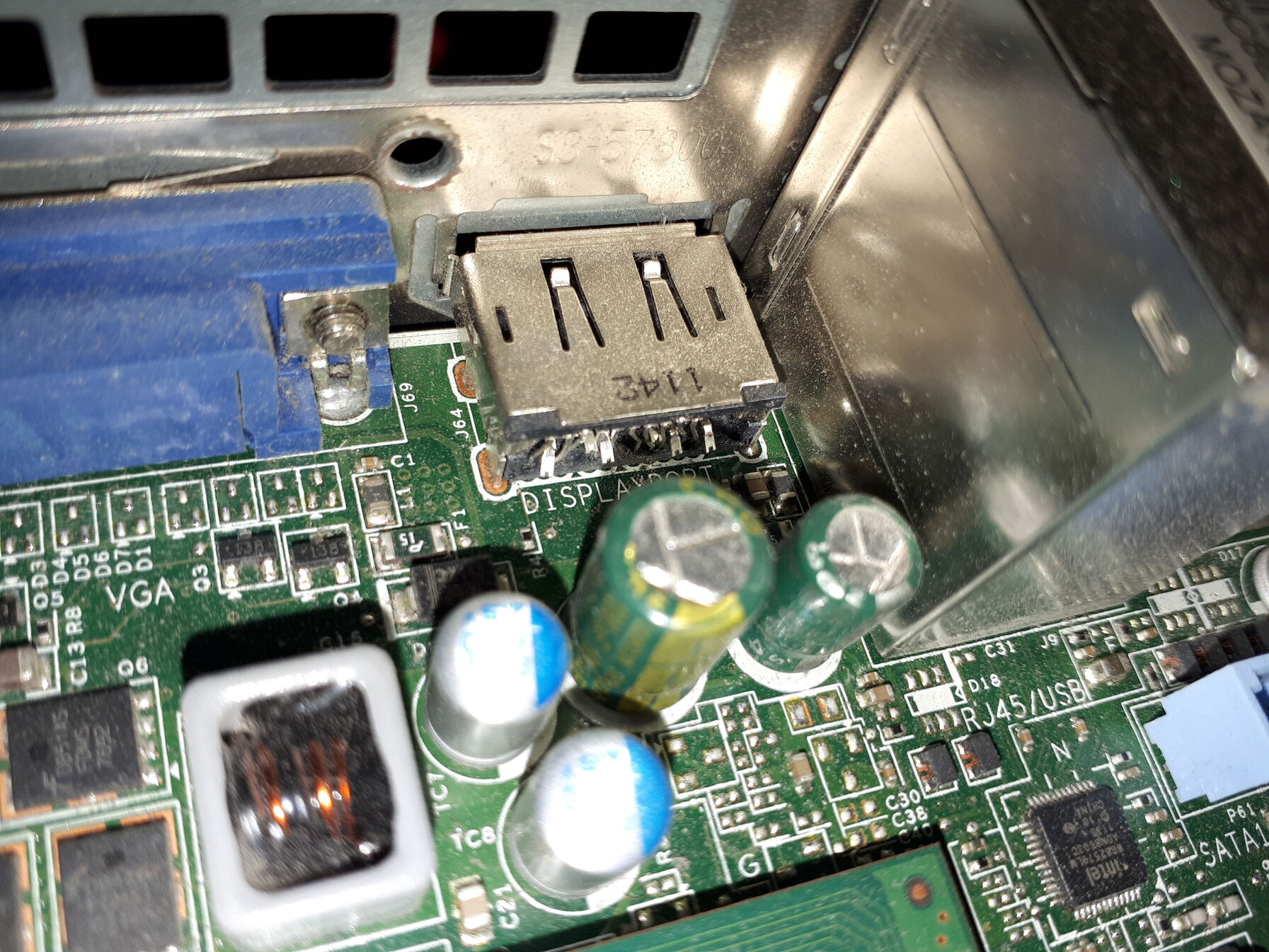

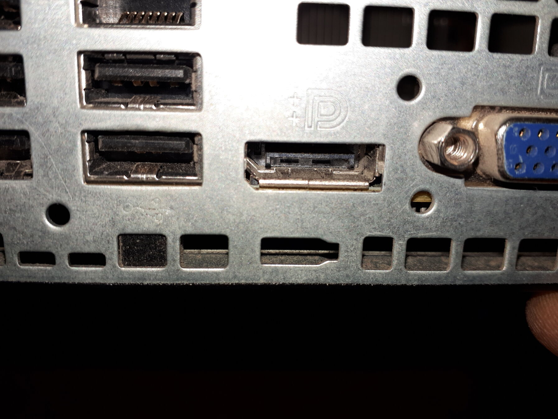

Egy miniPC alaplapján sikerült a Displayport csatit "benyomnom":
[kép] [kép]
Szerencsére nem mai darab azért a gép (HP 8200 USDT, i5-2xxx szériás).
De amúgy egyáltalán nem voltam vele erőszakos, szóval nemtom de szerintem itt lehet valami gyártási hiba is lehetett akár.
Bár amúgy lehet valami hibája már pont volt, azért álltam neki foglalkozni a PC-vel, mivel pirosas képet adott ki. A hiba-tesztelés közben történt vele ez a baleset.
Laptopomról másik kábellel ok volt a monitor. És a monitor-kábel szettje (DP-->HDMI-kábel-->DVI-átalakító) is jó, merthogy pár napja meg egy másik ugyanolyan backup PC vígan üzemel helyette ugyanazzal a kábellel.Részlegesen kiszedegetni még oké (csak annyira hogy ne legyen zárlatos a lap).
De mennyire lehet szívás az aljzat cseréje ?
Jól sejtem hogy a nyák belső rétegeiben vagy akár a fonákján teli-réz területek lehetnek a csati környékén ?
Amik meg baromira vezetik el a hőt...
Sok éve cseréltem Sata csatit már egy alaplapon, és az úgy rémlik jó nagy szívás volt. -

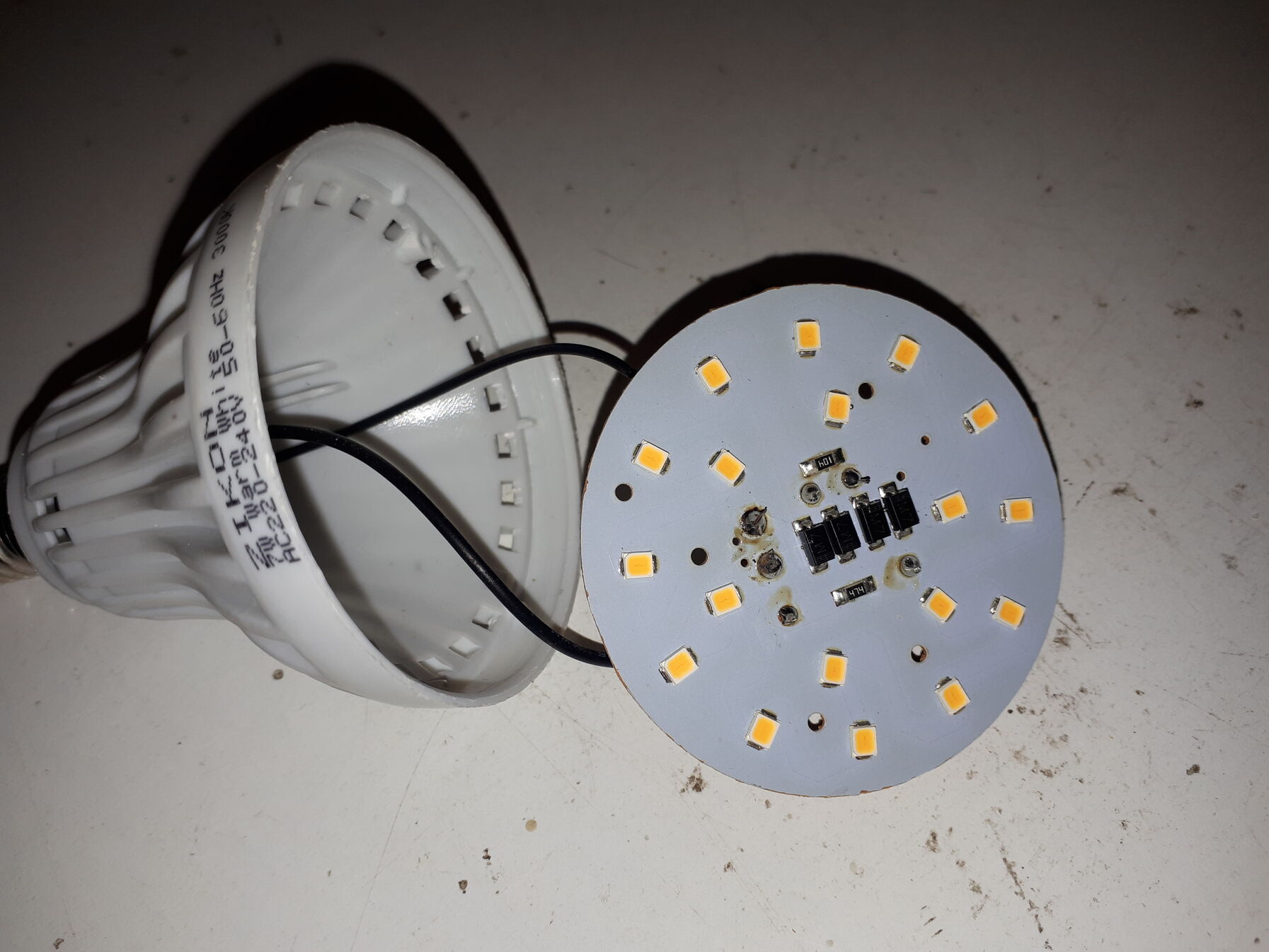

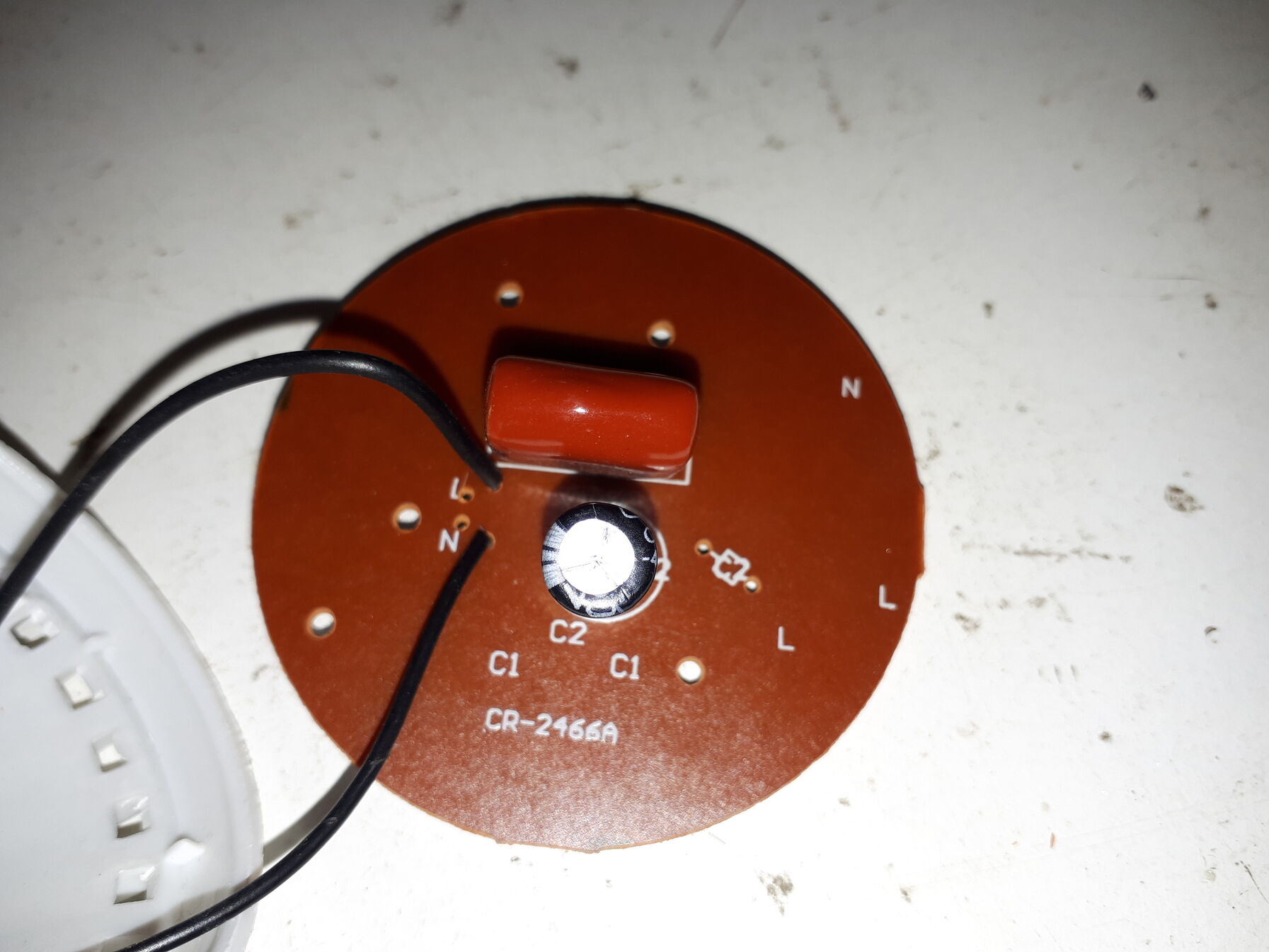

Egy noname hibás E14 ledes izzót kibontva ez a nyák fogadott:
[kép] [kép]
Hát, finoman szólva, nem bonyolították túl...
Elég gáznak néz ki. De, belegondolva elvi szinten akár még működhetne is. Ha, van elengedő tartalék hagyva az áramban (pl. a led-chip tartós maximumnak megadott áramát még 240V betápnál sem éri el)
Az áramkorlátozó ellenálláson csak szimplán elfűtött feszültség mondjuk akár nem kicsit csökkentheti a hatásfokot, gondolom.
Mi a véleményetek, gyakorlatban milyen hátránya van még ennek így ? -

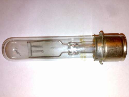

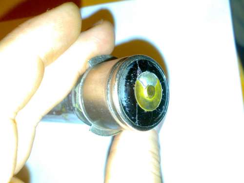

Milyen halogén lenne ez pontosan ?A másik gond, hogy oké hogy kialakítom a foglalatot, beszerelem, stb.
De mi biztosítja, hogy a fényforrás a lencsék és a kivetítés számára megfelelő helyen legyen ?
Ha valamelyest csökken a fényerő, nem probléma. Csak maradjon azért valami használható fénye...Illetve akkor kellene egy 24V-os táp is hozzá, amiből lehetőleg olyan, aminek a 230-as részét nem kell megbontanom.
