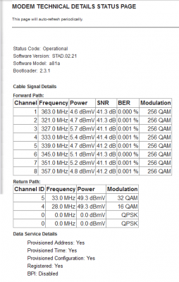

kabelmania27
Havernál egy kettes és egy hármas splitter után:
Power Level: Signal to Noise Ratio:
Channel 1: 15.9 dBmV 40.9 dB
Channel 2: 16.5 dBmV 41.3 dB
Channel 3: 16.5 dBmV 41.1 dB
Channel 4: 15.9 dBmV 40.4 dB
Channel 5: 15.0 dBmV 40.4 dB
Channel 6: 15.1 dBmV 40.9 dB
Channel 7: 14.8 dBmV 40.9 dB
Channel 8: 14.8 dBmV 40.3 dBUpstream Channels
Power Level:
Channel 1: 34.2 dBmV
Tökéletes a sebesség:

Hm, egyiknél -3.8dB másiknál meg 3.2dB. Melyik érték a jobb? Bár modem működése szempontjából tökéletes mind a kettő.
kabelmania27
forrest85
#67
Mindkettő jófajta, signal csillapítása pár tized decibellel kisebb, de ez a különbség elhanyagolható. A linken van egy mérési táblázat ami ábrázolja a frekik szerinti csillapítást.
Jelszint tratec-el és signal-al
Két jelszint közötti különbség 6,8, tratec 10-et csillapít
10-6,8=3,6, de a jelszint pár tizedet mindig ingadozik ezért azt lehet mondani kb 3,5körül csillapít ezen a frekvencián, tehát valós a tájékoztató grafikon. -

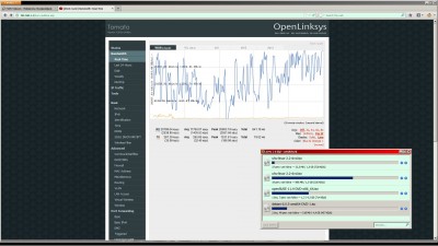

Leteszteltem én is a sebességet és ez az eredmény:
Minden kikapcsolva, csak a letöltések mentek. A router egy Asus RT-N16-os, tomatoval.
A modem márkája ARRIS, típusa CM 550A.
Túl sok bajom nincs vele, de csinál olyanokat néha, hogy elmegy a net kb. 5-10 mp.-re, majd visszajön.
Vélemények?

dehogynem baj, a hirtelen 150-400ms-es kiugrások nem normálisak idle-ben hajnalok hajnalán főleg érthetetlen, főleg mivel percenként csinálja. Ha csatornaváltás akkor meg rosszúl van beállitva, fölösleges ennyiszer váltogatni. De mint mondtam találtak valami hibát ezzel kapcsolatban, szóval mindegy. Majd történik valami.

kabelmania27
Másoknál is gond van a nettel Thomson modem esetében ha nem pozitív a jelszint.
Nálam webstar van, egyik nyáron -9,5 volt a powerlevel, szerencsére nem szakadt meg, ez a modem is jobban szereti a pozitív jelszintet
Most ilyen a jelszint egy kettes splitter után: Power Level 9.9 dBmV Signal to Noise Ratio 39.6 dBmV adási 45.5 -

csak azt nem értem hogy hirtelen mitől lett ilyen szar. Már most délután 2(!) órakor ilyen:
Ping statistics for 193.239.149.1:
Packets: Sent = 101, Received = 101, Lost = 0 (0% loss),
Approximate round trip times in milli-seconds:
Minimum = 6ms, Maximum = 1916ms, Average = 114msPing statistics for 193.239.149.1:
Packets: Sent = 100, Received = 100, Lost = 0 (0% loss),
Minimum = 9ms, Maximum = 1192ms, Average = 113ms
ami röhej, hogy maga a letöltés az rendesen megy, egyedül a feltöltés ingadozik.
és ez még csak 30/4 mbit... ha tényleg 40mbitesre raknak, akkor ezzel a hálózatkiépitéssel kb az is csoda lesz ha neten tudunk maradni.
amúgy kár hogy nem talált még ide más hwr-es, kiváncsi lennék hogy más kerületekben is ilyen fos a szolgáltatás.
mindenesetre holnap hivni fogom az ügyfélszolgálatot.

ma iszonyat gyenge az internet.
Packets: Sent = 50, Received = 50, Lost = 0 (0% loss),
Minimum = 9ms, Maximum = 2410ms, Average = 97msa sebesség is ingadozik, de az nagyjából rendben van .Sajnos csúcsidőben mostanában nagyon lehal a ping megint, lehet a végén tényleg az lesz hogy kikötettem a fenébe és marad a 10mbites adsl.

Na, ezek jó hirek. Igen az 1-2 mps váltás jobb mint a majd fél perces (nálam az Arris modem volt ilyen)viszont mondanom se kell hogy online játékban iszonyat gáz tud lenni
Főleg amilyen gyakran csinálja, még minimális adatforgalom esetén is csúcsidőben.Akkor azt hiszem marad a kivárás. Jelenleg 18 mbit jön, pedig egy perce 30 volt. Bár egy pár gigás fájl esetén gyanitom igy is 20mbit fölött lenne az átlag mert kb 10x pakolna át a hálózat frekiről frekire, szóval az 1 hónapot már kihúzom panasz nélkül.
