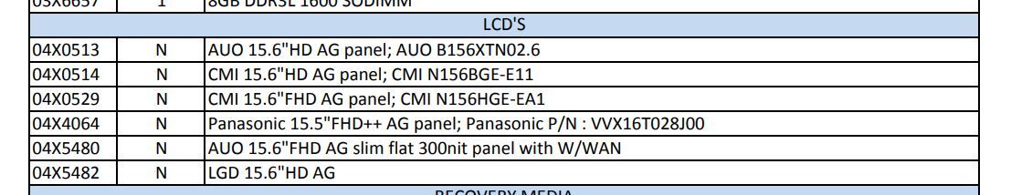

"Az IPS-level az igazi IPS-hez képest úgy aránylik, mint IPS a TN-hez, ami botrány."
Fejtsd ki légy szíves mit jelent számodra az IPS és mit az IPS level, és mi az ami számodra botrányos!
Az általam ismert egyetlen Thinkpad-ba szerelt valódi IPS panel a P50 4K Sharp LQ156D1JW05 volt, és jó szar is volt egyébként. Biztosan korábbi gépek kaptak IPS-t de nincs naprakész infóm róla.
Ezt követően az összes panel ami "IPS" az PLS, ADS, AHVA, AAS és további számtalan egyéb technológiával készült, és szinte mind jobb mint a Sharp őskori vackai. -

A probléma a listával, hogy tökéletes kijelző nincs, az egyéni preferenciák pedig igen különbözőek. Rengeteg kijelzőt láttam már, és ami bizonyos, hogy mindegyik másban jó.
Pl. hogyan rangsorolnál pl. a szóban forgó wide gamut, de 6 bites és TN FHD panelt mondjuk egy modern, tipikusan 60% sRGB fedésű, de mondjuk 8 bites IPS-el szemben? Vagy a 60%-os panelek közül hogyan preferálod, melyikből milyen árnyalatok hiányoznak? És akkor még nem beszéltünk arról, hogy gyakorlati kontraszt, kalibrálva vagy kalibrálatlanul, kit milyen PWM és mennyire zavar, válaszidők, bitmélységek, felületkezelés, csak hogy a legfontosabbakat említsem...
Egyébként az kb. egyezményes, hogy az említett FHD panel a kb. "legkisebb rossz" a W520/W530 és hasonlókba, de az is, hogy komolyabb grafikai munkára pl. a tökéletlen sRGB fedés (ez pl. mérhető, notebookcheck említi is) miatt sokaknak alkalmatlan, ami komoly gondok és csalódás forrása volt.
