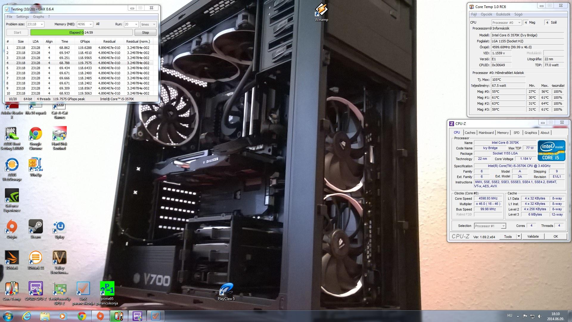

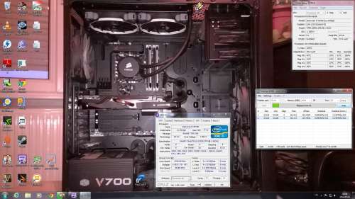

bombibmw
Csináltam egy gyorstesztet,szerintem nem rossz ez.
Majd még próbálok lejjebb menni.
Lehet,hogy mégsem fogom leszedni a sapkáját,így sem rossz.(#24730) troll81:

bombibmw

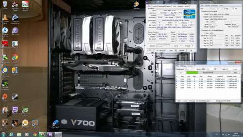

Ideért Cole86 kolléga procija végre és tesztelgettem kicsit,amennyire a gyári hűtő engedte.
Egyenlőre 4,4-re lőttem be és egy óra FC3 után stabil is 1,1V-on,ami nem rossz eddig.
Elvileg csütörtök-péntek tájt megjön a h110 is és mehetek feljebb órajelben.
Az valószínű,hogy nemigen kell majd kupaktalanítani,mert igen hűvös így is,a játék alatt full grafikával és 1200-ra húzott GPU-val sem ment 65 fok fölé a gyári hűtővel.

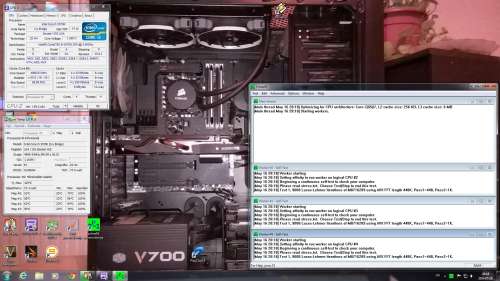

Kicsit linx-elgettem,csak hogy megnézzem,mik a hőfokok így kupakkal.
Valószínű,hogy nem fogom leszedni,mert ezek igen jó értékek szerintem.
Ami a feszt illeti,levettem az LLC-t medium-ra high-ról és 1,26-ról 1,248-ra esett a feszültség,ami nem párosult Whea Logger-ekkel,tehát marad így 24/7-re.
Most jön a játékteszt.

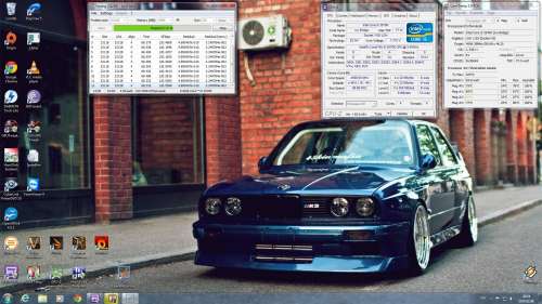

Szóval,ezt most csináltam.
Tudom,hogy csak két kör,de tapasztalataim szerint ennél a továbbiakban nem nagyon megy feljebb.
Ez egy kitesztelt 4,4GHz,tehát stabil.
Nem egy tuningos a proci,ezért is gondolkodok,hogy csináljam,vagy sem,mivel a későbbiekben eladóvá válhat.
Na jó,majd döntök.
(#24246) laychi :
És erre ezt írtad,miközben én is.
Igen,már nem hajszolom annyira a tuningos darabokat és ezzel is ki tudom hajtani a kártyát,valamint 3770k,Haswell nem lesz. -

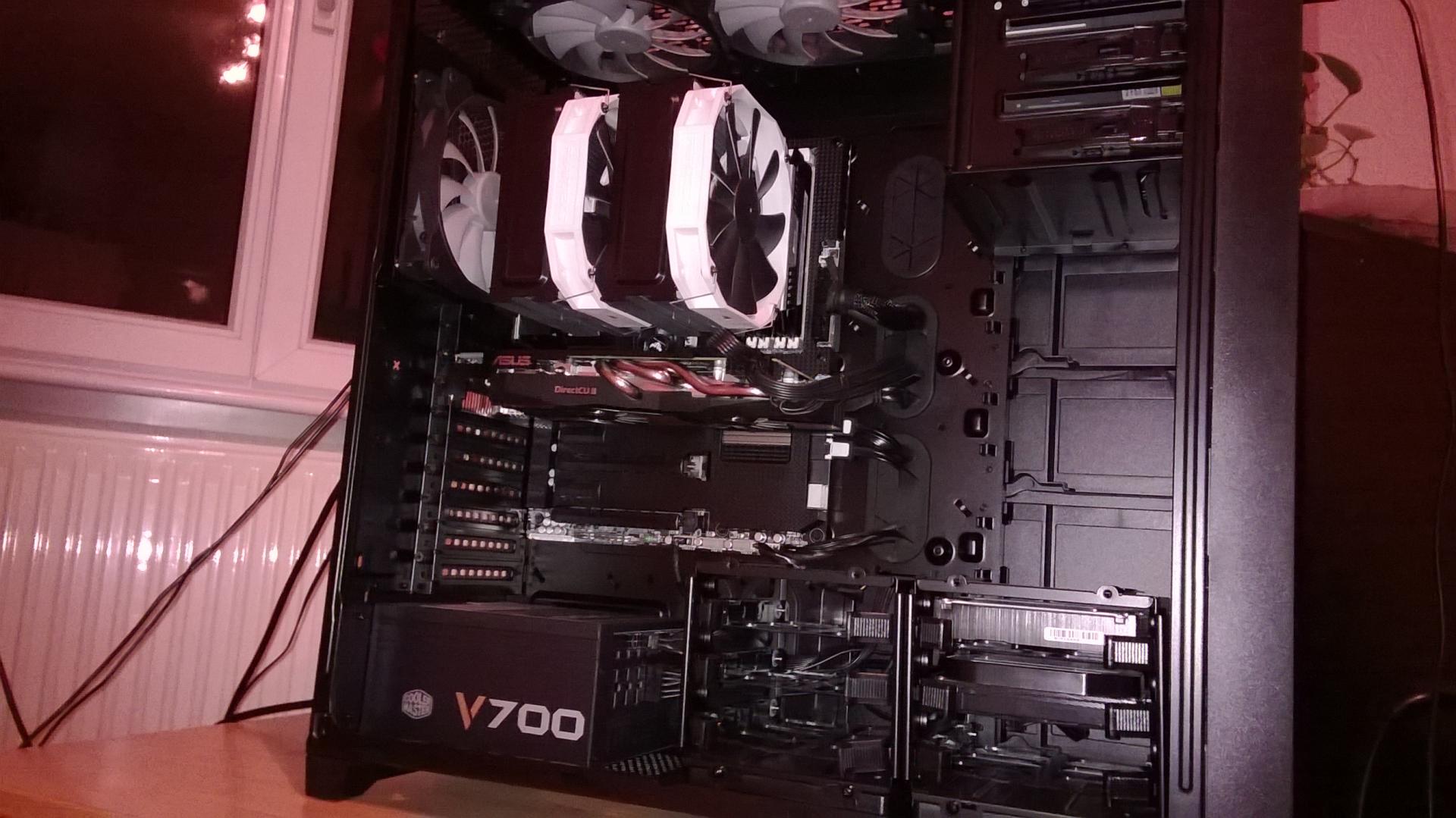

bombibmw

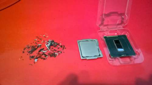

Szerintetek kupaktalanítsam a procimat,ha pl. BF4 és komolyabb teljesítményt igénylő játékokban felmegy a maghő 68 fokra?
4,4GHz-en használom 24/7,ami kell is,mivel ki kell hajcsa a 780-at.
Itt van már a penge,meg a Liquid előttem és nem tudom eldönteni,hogy adjak-e a szájának,vagy ne.
Nem azért mert nem merem,csináltam már párat,csak egyszerűen egy lökés kellene,hogy megcsináljam.
