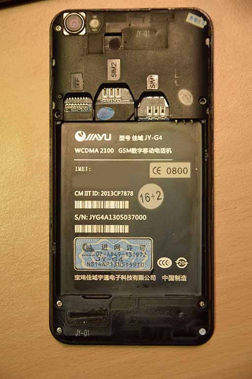

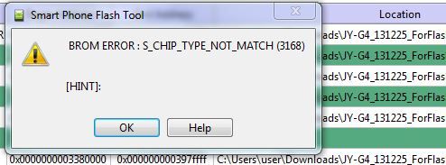

Az ötös flashtool esetén balra látod, hogy milyen scatter-t hívtál be.
Ha ez 6589, akkor helyben vagyunk, a G4 MT6589-es processzorral rendelkezik.De van belőle
G4S : MT6592
G4C : MT6582Ha ilyet látsz az akku alatt, hogy "82+", akkor G4C; ha "16+2", akkor jó eséllyel G4S-ről van szó.
Másik lehetőség, hogy G4C és G4S-hez is töltesz le romot, és a flashtool-ba a scattert betallózva azonnal kiveszed a pipákat mindenhonnan, és nem flesslesz semmit!
Memóriaellenőrzést lehet véhrehajtani. [link]
A memóriateszt eredménye képpen pedig legalább azt lehet majd látni, hogy az eMMC (nand flash) mérete mekkora: itt látszódik az eredmény.Persze ha van matricád az akku alatt, ami jelöli, az egyszerűbb.

Önmagában a JY-G4 nem elég adat. Ezt már többen és többször is leírtuk részletesen.
Igazán jó lenne, ha flash-elgetés előtt mindenki leellenőrizné, hogy éppen milyen firmware ketyeg a telefonon, mielőtt *és itt most éppen káromkodtam egy nagyot, csak inkább nem írom ide* ...ricogsm: Fotózd már le az akksi alatti részt és az akksit is légy szíves (Az IMEI számokat és a hozzájuk tartozó vonalkódokat takard le persze...), hátha abból kisilabizáljuk, hogy melyik G4 szériáról van szó.
Megjegyzés: Egyébként, ha meglenne még a telefon doboza, akkor jó eséllyel azon rajta van a lényeges "model-kód" is.

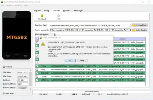

kkkobali
Szia !
Mindent tudok a készülékről. Hol vettem, meg van a doboza az összes kódja, IMEI mindene megvan. Memóriája 2Gb + 16Gb tárhely.
Sőt cappa72 javaslatára elindítottam egy official 4.4. rom ot és a következői jutott el a tőrténet:Aksi nélkül ez a hiba 13 perc aksival ahogy látod 74 perc lett:
Javaslat, hogy az SP miért nem tudja felrakni, az ROMOT? Vagy esetleg más megoldás?
Böngésztem a netet és találtam ilyen IMEI visszatőltőt is. Nem tudom mennyire hatásos.

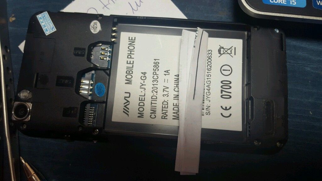

Esetleg az e-mail-jeidből vissza tudod keresni, hogy honnan vetted?
Talán benne lesz a pontos típusa is.
Mekkora a memóriája és a belső háttértárja?
Esetleg az IMEI számot/vonalkódot letakarva, csinálj róla egy képet és tedd be ide a fórumba.
Amennyiben a doboza még megvan, akkor az azon lévő azonosítók is segíthetnek.Ha egyik sem segít, akkor az IMEI azonosítóval megkérem a mellettem ülő kínai srácot, hogy ugyan hívja már fel a Jiayu-t, hátha beazonosítják nekünk a típust.
Én például úgy azonosítottam be, hogy G4HG típusom van, hogy a rom azonosítójában benne volt.

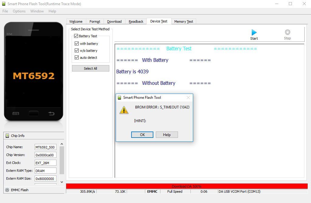

A segítségeteket kérném. Nagyon sokat olvasgattam, rengeteg módszert kipróbáltam, sok programot letöltöttem, de végső elkeseredésemben, egyszerűen nem tudom helyre hozni a problémát.
Telefon előélete:
2 éves Jiayu G4 -ről van szó. Android 4.4.4 volt rajta Salamander ROM-al. Általában a NeedRom-ról szedtem le a dolgokat, és telepítettem. Eddig minden ment is szépen és sikerült, de most...Telefon téglásítása:
A needrom-on találtam egy progit:
"Internal/Data memory resizer"
Feltelepítettem, és elméletileg a 4 gigás rendszer részből csinált egy 10G-sat.
Utána egyből felraktam a legújabb romot amit találtam:
MIUI V7 G4s port
[link]A rom fel is települt és utána jött a folyamatos romlás.
1. a rom telepítése után a telefon csak a logót töltötte be majd fekete lett a képernyő minimális háttér világítással, de nem csinált semmit. Volt hogy úgy hagytam 30 perce, és továbbra sem csinált semmit.
2. A hangerő felfele vagy lefele gomb és a bekapcsolás gomb együttese már nem hozta be a cwm recovery-t.
3. SP Flash tool-lal sikerült leformáznom, és így már se kép, se bekapcsolás, se töltés.Ameddig jutottam eddig:
1. Kapcsolatot tud teremteni az SP Flash és a telefon akkumulátor nélkül. A probléma, mikor felakarok tenni egy új romot, a download-nál, meg sem moccan a % értéke és egy után hibát ír ki az SP Flash.
2. Nagyon sok romot szedtem le, nagyon sok scatter-t, mtk_droid_toolt, de valahogy az istenért sem tudom életre kelteni a telefont.
Kérlek segítsetek. A soksok olvasgatás, és keresgetésből mát kezdem érteni, rájönni, mi mit jelent, mit kéne csinálnia, de azért laikusan kezeljetek
Borzasztóan hálás lennék segítségnek, mert most jelenleg nosztalgiázva telefon mentesen élem napjaim.
Amit a készülékről tudni lehet:
Sp Flash infók:
NAND Flash:ERROR: NAND Flash was not detected!
EMMC:
EMMC_PART_BOOT1 Size = 0x0000000000400000(4MB)
EMMC_PART_BOOT2 Size = 0x0000000000400000(4MB)
EMMC_PART_RPMB Size = 0x0000000000400000(4MB)
EMMC_PART_GP1 Size = 0x0000000000000000(0MB)
EMMC_PART_GP2 Size = 0x0000000000000000(0MB)
EMMC_PART_GP3 Size = 0x0000000000000000(0MB)
EMMC_PART_GP4 Size = 0x0000000000000000(0MB)
EMMC_PART_USER Size = 0x00000003ab800000(15032MB)Data Bus Test: OK!!
Address Bus Test: OK!
RAM Pattern Test :
Writing ...
0x44332211,
0xA5A5A5A5,
0xA5A5A500,
0xA500A500,
0xA5000000,
0x00000000,
0xFFFF0000,
0xFFFFFFFF,
OK!!
Increment/Decrement Test:
Writing...
OK!!Utólag is köszönöm a helpet!
