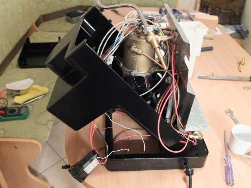

PT100 (5mm*50mm), a bojlerbe elhelyezett zsákba tettem. Ez már kész volt, amikor megvettem hanolfe topiktárstól.
Képek: [link]
PID: [link] -

Ezzel a PID szabályozásába lehet belenyúlni, de ehhez nem értek. Nem túl egyszerű, ezt tanulni kell: [link], de a lényeg, hogy szabályoz, tehát a bojler hőmérsékletét minél pontosabban a beállított hőmérséklethez akarja közelíteni. A visszacsatolást a hőszenzortól kapja.
Ezeket állítja be az AT (van egy gyári alap beállítás is), de ezek gépenként és PID-enként változnak, hogy mi a jó érték. Alapvetően az AT nagyjából hozza az optimális beállítást. Persze mást fog hozni, ha a tanulás alatt eltérő a mért gép helyzete. Pl, más lesz, ha fel van fűtve és csak szinten tart, vagy ha hideg gépről indítod, vagy ha közben csapolsz.
zolnagy
adriankoooo
#19120
Hát van pár móricka ábra a neten...
Ha érted a lényegét, akkor Te magad is meg tudod csinálni.Lényegében a gyárilag beépített termosztátot váltod le 3 alkatrészre: a PID vezérlőre, az SSR relére és a hőszenzorra. A termosztát két csatlakozója zár, ha a hőmérséklet eléri az alsó határt és megszakad, ha eléri a felső határt. Erre a két csatlakozóra van rákötve a fűtőszálak áramköre, tehát ha megszakad, akkor nem fűt a fűtőszál.
Ezt a két vezetéket kell az SSR váltóáramos végére kötni. Az SSR ezen két csatlakozója alapból meg van szakítva. Csak akkor lesz összekötve, ha az egyenfeszültséges bemenete kis feszültségű jelet kap.
Ezt a jelet az PID vezérlő adja neki, mégpedig az alapján, ahogy kiértékeli a beállított és a tényleges hőmérsékletet (ebbe most ne menjünk bele, hogyan, én sem tudom, van akinek ez a szakmája az biztos el tud ebben mélyedni) Tehát a PIDre rá kell kötni a hőszenzort, hogy tudja a pillanatnyi hőmérsékletet, rá kell kötni az SSR egyenfeszültséges csatlakozójára, és persze áramot is kell neki adni. Ez utóbbit célszerű úgy megcsinálni, hogy a főkapcsoló kapcsolásával kapjon csak.
A brasiliánál a főkapcsoló a fázist és a 0-t is egyszerre szakítja meg, ezért mindkettőt onnan lehet elágaztatni a pidnek.
Gaggianál pl. csak ez egyik felét szakítja meg, a másikat az tápkábel csatlakozójától kell hozni.Ha ezeket átgondoltad, akkor már "csak" szét kell szedned és megtervezned, hogy mit hova kötsz, helyezel el (ez már nem bonyolult, csak időigényes)

De igen. Ritka, mint a fehér holló és jó drága. De megteszi a 3mm-es hengeres PT100 is, mint a képen. Anno én is ilyet használtam a GC-hez.
Viszont végre valahára elkésztültem a Brasilia pidelésével.
Nehéz szülés volt, mert a burkolat fúrása/faragása közben megsértettem a festést, ezért úgy döntöttem, hogy újra porfestetem. Ehhez viszont le kellett előtte homokszóratnom. Aztán az SSR volt hibás a múlt héten.
De Lali (fragola) küldött a héten egy Foteket.
A matrica még hiányzik, de az eddigiekhez képest az gyerekjáték lesz
Egy kép, a többi [itt]

Ma gondoltam összerakom a Brasiliát piddel.
Majdnem jó lett volna, de nem szabályoz, folyamatosan fűt.
Már azt hittem, hogy a pid beállításaival van probléma, amikor megmértem az ssr-t és a nagyfeszültséges csatlakozói alap állapotban is zártak.
Akkor ez kuka, ugye?
Esetleg nincs valakinek elfekvőben egy SSR, megvenném? -
