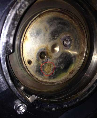

A vízterítőt már kivettem, tömítés elméletileg új van benne azt nem bántottam. De megkóstoltam tisztán a csapolt vizet és a gőzölt tejet is külön. Egyiknek sem volt furcsa, vagy keserű íze.
A kávé megkeseredhet álltában? Ez egy nyitott csomag volt, de hermetikusan visszazárva. Kb. négy hónapot állt így.
