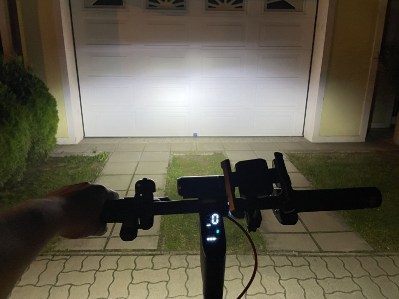

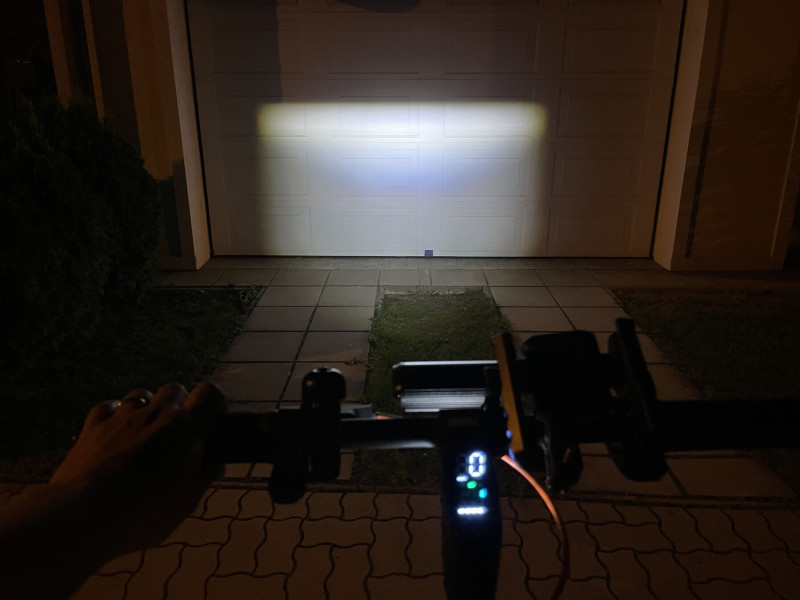

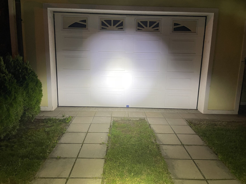

nem rossz, de ezzel még a rendör is megszivathat... ez már a vakító kategória. Igen, te jól látsz, de nem, a szembe jövö már nem. Ha van "vonala" az a jó. Én is aliról vettem, de az enyémnek van törése, és van "távolsági" is.
Amúgy is van egy fura megítélése a rolleres/biciklis társadalomnak, ne rontsunk a helyzeten ilyen lámpákkal. Vagy akkor csak ott használjuk, ahol az nem zavar másokat.
kb így legyen beállítva, akkor mindenkinek ok: (gyártó ajánlása)
Mondjuk vicces, hogy este napszemüvegben megy az ürge lámpával...

igen.
Alislámpa vs gyári lámpa F2-n. (izé, fordítva...
kb a tiéd is ilyen gyenge.
