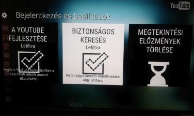

Ha neked CSAK a Youtube alkalmazással van problémád, akkor azon belül próbálj meg állítani pl:
a beállításaiban letiltva fejlesztés, biztonságos keresés, előzmény törlés, cahce ürités, és ha párosítva van valamilyen eszközzel, akkor azt is oldani kellene.

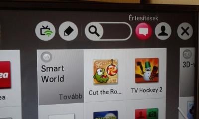

Fontos ! A Smart főmenüben ha az "Értesítések"-ben található üzenet, azokat is törölni kellene !

meg nem is néztem, de van rajta Jack csatlakozó?!
és most fel van téve és nem tudom megnézni a hátulját.
De ha valaki tudja, hogyan lehet ugyanezt elérni rajta, ossza meg.
