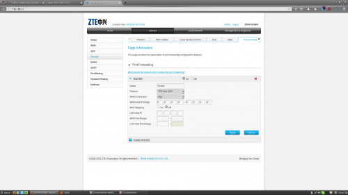

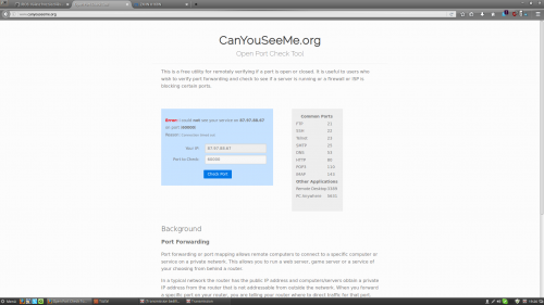

vargalex :
Nem volt sajnos megnéztem,viszont akkor nem értem,hogy napokig miért volt nyitva a port,és mától miért nem..mindegy.
Itt tartok a nyitásban,ha nem nagy kérés és nem nagyon "off" akkor segítsetek kérlek mert ehhez annyira nem értek.Nem teljesen tudom,hogy hova mit kell írni.Köszi
Normi™
CPT.Pirk #46338 üzenetére
Nem működött a Transmission-el sem,ugyanezt csinálta,most beállítottam a tűzfal kivételeknél kb. harmadjára és ez működik eddig sokadik újraindításra,ne kérdezd meg mitől.
A megadott fix porton lép ki,de a QBitottrrent továbbra sem,mindegy,használom ezt.Köszi mindent!
