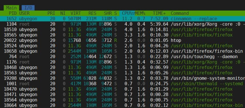

A htop amit küldtél CPU tekintetében kb alíg van használatban, mondjuk ahogy látom 10giga memóriát benyakal rendesen
A vintagestrory a fő fogyasztó úgy látom, gondolom az valami játék akar lenni.Arról gondolom nincs screenshot amikor kidobott a játékból és valami megpörgette a cpu-t.

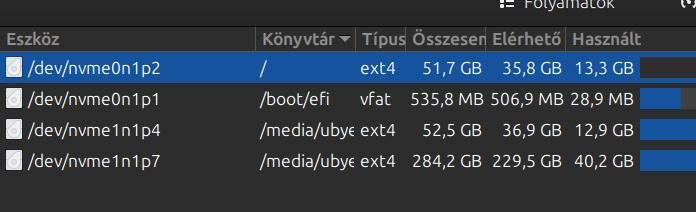

Bocs, nem szoktam nézni ezt a Rendszerinfó appot, megnéztem és nálam is nvr-t írt...amíg ki nem húztam azt a fület kicsit, így már jobb...
Nem nagyon lehetne lassulás azon a gépen, a Sabrent NVMe SSD sem lassú, RAM is van bőven...
Jó lenne megnézni a futó processzeket mondjuk htop terminal appal, a CPU oszlop alapból az aktív, kékkel látod, itt jól látható, ha valami húzza a CPU-t...

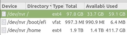

Ezt miért futtatod egyébként? A screenshot alapján piszok magas a write érték, nem tudom, mit ír az annyit a lemezre... Van konkrét oka, hogy futtatod a clamscan-t?
Engem mondjuk ez is meglepett kicsit:
Mi a fene ez a /dev/nvr, ahová a / telepítve van?
