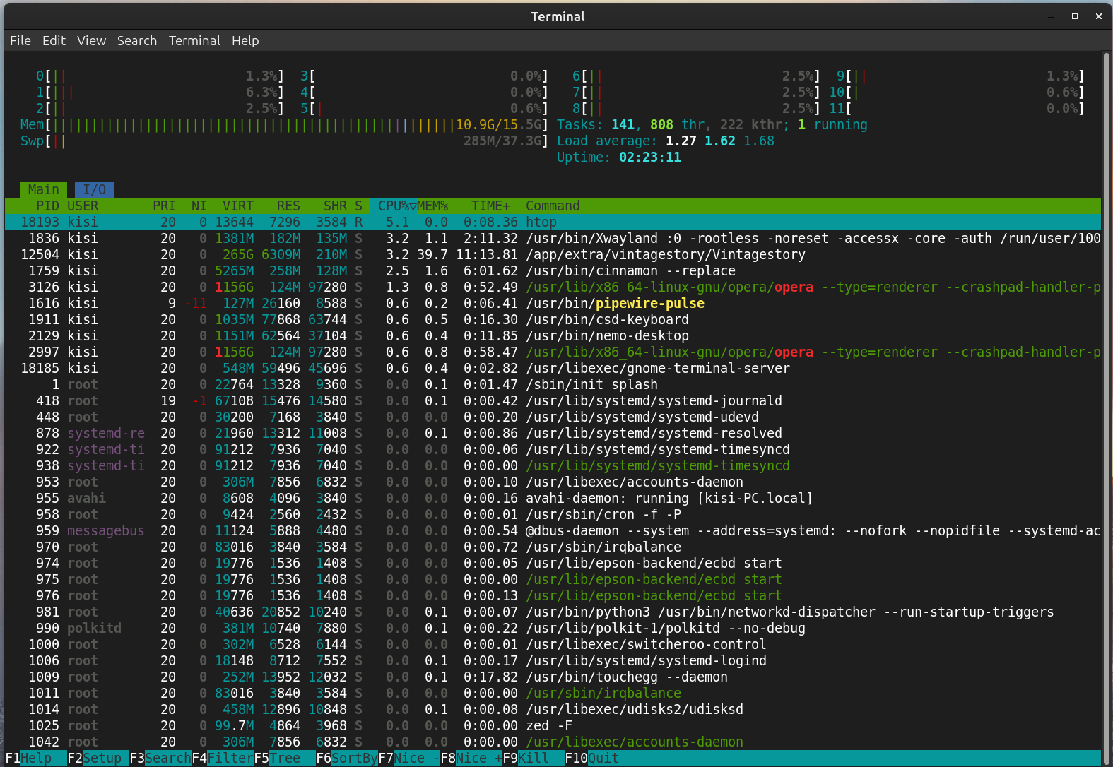

Kezd érdekes lenni a dolog...
A tálca jobb szélén lévő kis update manager pajzsocska piros pöttyel jelzi, hogy van két elérhető frissítés, szerinte. Viszont megnyitni már nem tudom az update managert
A software managerből feltelpítettem a Htop-ot, a launch-ra kattintva nem történik semmi.
rendesen indítva viszont fut.
Mondjuk, most nem tűnik semmi olyannak, hogy különösebben fogná a gépet, és mintha rendesebben is futnaHmm, update: A screensot ideje alatt a játék kidobott a szerverről, belépve azzért jópár szálon van terhelés rajta, 44-48% cpu

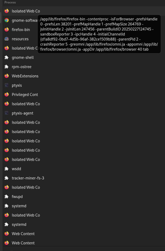

eltűnik a Media rész az about:support tabon - csak addig nem jelenik meg nem nyitottal meg semmit ami hasznalna, pl nyiss meg egy youtube videot es utana frissitsd be az about:support-ot.
Irja is: "Codec support information unavailable. Try again after playing back a media file."
