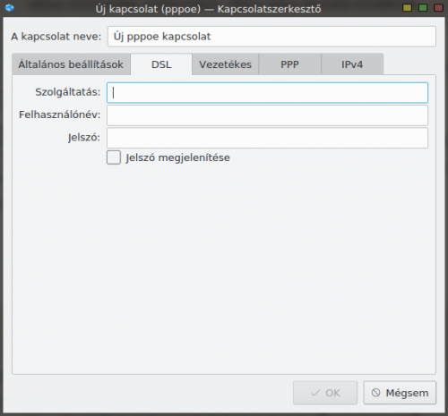

Régebben ezt csinálta nekem is időnként nehezen állt fel a kapcsolat. Ha nem csinálsz semmit, akkor x időnként elkezdi a kapcsolat keresését?
Lehet, hogy egy frissebb networkmanager csomagot is kipróbálhatnál.Most routerem van, de úgy látom 1.0.4 a legfrissebb Archon.
DSL ablakában a szolgáltatás sort hagyd üresen.
