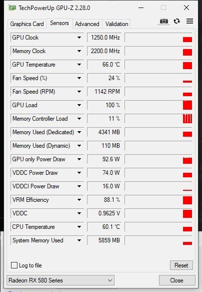

varmi2
Használ valaki win10 alatt nicehasht 4GB kártyával? Én jelenleg 8Gb karival használom, és a gpu-z szerint több mint 4Gb a használt memória.

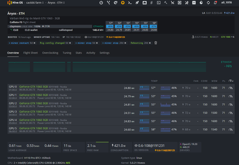

aleister
fireman123
#51318
Jó nagyon a HiveOS. Egy csomó terhet levesz az ember válláról, amit a windózzal végig kell szopni. Ellenben az Nvidia bugot a mai napig nem tudták megoldani. Ami alapból nem gáz, mindössze annyi, hogy ha valamelyik kártyád hibázik, akkor nem tudja lekezelni rendesen az oprendszer a dolgot, és loop-olódik a hiba, ami idővel extrém load-ot, végül rig fagyást eredményez. Minél több kártyád van, annál hamarabb elő fog ez jönni.
A telepítés gyerekjáték. Regelsz egy fiókot, amibe felveszel egy riget. Letöltöd és kiírod egy min 8 GB-s pendrivera az oprendszert. Beírod az első boot-nál a regelés során kapott rig id-t, és jóidő. -

aleister
#51314
Sziasztok, ....nekem win10-en megy az 1070Ti rigem (de a win frissítés sokszor szívat), egyre több helyen látom a HiveOS-t, de sajnos egyáltalán nem ismerem
. Miben jobb a windowsnál, érdemes lenne erre átállni? Továbbá mivel egyáltalán nem ismerem tudnátok esetleg tutorial linket adni ahonnan ki lehet okosodni, hogyan kell neki kezdeni, hogy is működik, mit és hogyan kell beállítani. Sajnos a nyelvtudásom finoman szólva szegényes (google translate sokkal okosabb nálam
), tehát előnyben a magyar nyelv
. Olyan szájbarágos leírás, videó lenne jó, amellyel el lehetne indulni ebben az irányban.

tom120514
#51270
Hát nem is tudom. Nálam a 3 GB-s 1060-ak mind fogyasztás, mind teljesítmény tekintetében verik a bányászkarikat. Az előbbiek 68-71 watt között 25 MHs közeli eredményeket produkálnak. Az utóbbiak 72-75 watton indulnak be 23.5-től. Tudják ezek is a 25 MHs-t, de több kakaó kell nekik. Elvileg ez az optimális Hs/W.

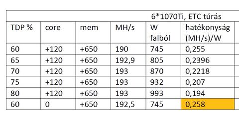

ZolaMan
#51310
A hatékonyság nem elsősorban a TDP beállítás függvénye, hanem a core clock offseté.
A TDP-vel csak visszakorlátozod, hogy az offtsettel jobbra eltolt görbét hol vágod el egy függőleges (igen!) vonallal.
MSI AB-ben érthetővé válik, ha nézed a görbét (ctrl+f), látod, mi merre tolja.Az algok szempontjából meg vannak mem és vannak core intenzívek.
eth mem intenzív, tehát ott nem vesztesz teljesitményt akkor sem ha nagyon lekorlátozod a gpu-t a TDP-vel, mert memória bottleneckes.
Pl 1080Ti-nél benyomod a pill-t, és adsz neki + mem frekit és azonnal kéri a GPU-t is jobban, hogy meglegyen a kb 58mh.Azonos (gpu intenzív) algo futtatása mellett egyébként azt kell mérd, hogy adott fesz mellett a freki emelése (core offsettel! nem tdp-vel!) lineárisan növeli a fogyasztást, a feszültség emelése (ezt nem tudod direktben, vagyis csak a görbe szerkesztésével) pedig négyzetesen. Ez a fizikából adódik. Ha nem ezt méred, akkor más tényező zavarja a mérési folyamatot.
Igen, elsőre nem triviális meglátni a beállítások között az összefüggéseket, de a blogomon anno leírtam.
Más megközelítésből csinálták meg a beállításokat, mint az AMD-nél. Kicsit kevésbé intuitív, hogy valójában mit is állítasz. -

#51308
igen, én is meglepődtem ezen, .....de vannak olyan algók nvidiánál is amelyeknél a tdp emelés növeli a hasht is nem csak a a fogyasztást ...pl.x16rv2 (Raven) vagy az MTP (Zcoin) algók esetében is....az ethashnál úgy tűnik nincs rá hatással, ....egyébként én azt tapasztaltam az algók döntő részénél, hogy az 1070Ti kártyák 60-70% tdp között a leghatékonyabbak, efelett sokkal jobban nő a fogyasztás mint a hash, ennek megfelelően én jellemzően 60-65%-on futtatom a karikat,
madpapa
Érdekes ez, mert a Core freki emelés is növeli a hashet legalábbis AMD kártyáknál. Értelemszerűen a Core freki emelése a teljesítményfelvételt is növelte. Furcsa hogy Nvidiánál ez semmit nem jelentett a méréseid szerint.

#51306
igazából csak arra voltam kíváncsi, hogy a tdp-t érdemes-e emelni, kiderült hogy nem mert a hash nem változik a fogyasztás viszont nő, ....valamint hogy a core-nak van-e valami hatása a hashre, ....de gyakorlatilag nincs neki, sőt egy picit nagyobb lett a hash 0 core-nél ami persze hibahatáron belüli, másik mérésnél lehet picit kisebb lenne, így nincs értelme a core-t sem feltolni

#51305
Jól csináltad, én amikor még nagyon kergettem a karikat úgy csináltam hogy core fel és amíg hibát adott, feljebb a TDP. +650-hez ezexerint nem kell több, nem segít a több, ha feljebb engedné a kari a memoryt stabilan ahhoz kellene. Úgy látom nálad sem csinál a core semmit Ethash-en.

#51286
Csináltam egy gyors tesztet ETC-n, meglepetésemre a tdp emelésével nem nő a hash, hanem gyakorlatilag állandó (az áramfelvétel viszont nyilván emelkedik), .....a legjobb hatékonyság a tdp 60%, core 0, mem +650 oc-vel adódott. Biztos lehetne finomítani és tovább próbálgatni, de asszem maradok ennél, nincs értelme több időt ráfordítani ...(lehet pár nap múlva már másra állok
