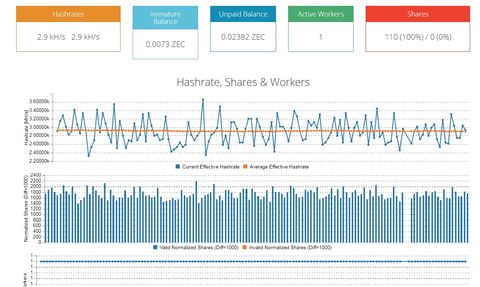

Nagyom kezdő vagyok még és a véleményeteket szeretném kérni, hogy jók-e az alábbi beállítások, ha nem akkor mit kellene állítanom?
Flypoolon Zec-et bányászok 6*1070Ti -vel (Zotac 1070Ti Amp Extreme ), az alábbi beállításokkal:
- Power 85%
- Temp limit 77 C
- Core clock +120
- Memory clock +450A kártya hőmérsékletek 52-61 C fok közöttiek (ventik 45-60 % között), a 6 kártya ezzel a beállítással 3020-3040 sol/s között mozog, falból mérve 1050 W fogyasztással.
Jó ez így, vagy lehet ebből nagyobb hash-t kihozni, vagy hasonló hash-t kisebb fogyasztással? .... ha igen mely paramétereken kellene állítanom? (ismerős állította be ezt, nem nagyon mertem belepiszkálni még
, ....így stabilan megy, de a fórumokat olvasgatva kicsit sokallom a fogyasztást, illetve keveslem a hash-t a fogyasztáshoz viszonyítva, ...csak 2,9 a sol/w)Minden tanácsot megköszönök
...tanulni szeretnék
