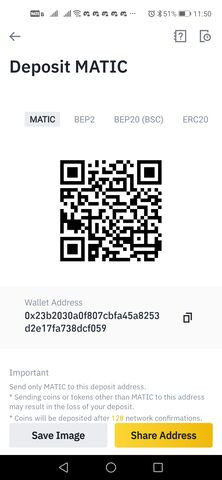

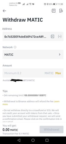

Jelenleg exchange addressre mineolsz, vagy saját tárcába?
Mert, ha exchange, és nem saját tárca, akkor azt a címet nem fogod tudni Metamaskba importálni, és így a privát kulcs hiányában nem tudod a Polygonos(MATIC) kifizetést beállítani Ethermineon.@FPSTunker
Ez tényleg jónak tűnik, náluk választható, hogy melyik hálózaton küldenéd.
Így, hogy nem kell visszavarázsolni ethereum mainnetre, így akkor szerintem járható út lehet az alábbi:
Ethermine -> MATIC (ETH token) -> Quickswap-on ETH váltása MATICra -> Binancere utalás Metamaskból -

Koszi az infot, en tovabbra sem tudom megugrani a kifizetest.
Atkerulne maticba, ennek van egy koltsege pl most 23gwei,amit az ethermine ir, de gondolom matic tarcabol coinbase tarcaba utalasnaknis lenne igy mar tenyleg nem erne meg.A wallet connect amit felajanl meg meg nem jottem ra hogy mukodik.en csak egy kartyaval bohockodok 62mh, igy 2minersen 34nap a 0,05 ennel gyorsabb az ethermine, bar nekem valahogy az az erzesem elobbin jobb az elszamolas.ez az adhoc kifizetes meg eleg bonyolult, legalabbis nekem. -

Nem olyan egyszerű ez a MATIC networkös kifizetés, hogy telepíted a Metamaskot és kész.
Itt részletesen elolvashatod, hogy hogyan tudod működésre bírni, használni.
Olcsó, meg szép és jó, mindaddig amíg a MATIC hálózaton belül gyűjtögetsz, viszont, hogyha ezt vissza akarod vinni ETH Mainnetre, akkor borsos ára van a MATIC Bridge használatának. 0.005-0.01 ETH-tel kell kb pluszban rendelkezned a Metamaskod ETH mainnetre csatlakozó tárcájában, mert akörül van az ára a transfernek.
Ameddig a CB, Binance nem implementálja a közvetlen MATIC-ról befizetést, addig én ezt drágának találom kis minerek számára...
