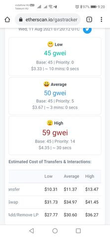

Fasza akkor csak az NFT-seket húzzák le így. 5 adásvételen kb. 1500$ gas fee-t fizettem, és az még egész olcsó volt... Tegnap már nem lehetett semmit csinálni, ha valami épp nagyon pörgött, akkor végtelenhez közeli gas-t írt a leglassabb tranzakcióra is (amit amúgy nem érdemes használni mert garantált, hogy nem teljesül, ha közben valaki ugyanazt akarja megvenni gyors teljesítéssel. Persze attól, hogy nem teljesült a gas-t még levonja

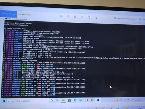

Igen azt lattam, de sajnos nem tudtam mit jelent. Lehet hogy a 470.05 driver nem tetszik neki? Ha igy van a 2060-at miert latja a 3060-at meg nem?

ott írja cuda meg dag file error
Első körben probáld meg a virtuális memoriát feljebb állitani a windowsban és egy másik drivert vagy a jelenlegit ujratenni. (szerez be egy masik banyasz progit amiben van ujabb cuda profil esetleg)

Tudja valaki a megoldást a problémámra

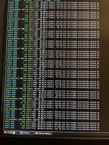

Ez a játszos gépem ami üresjáratban bányászik. Ilyen ventifordulat mellett még simán alszom és szerintem a hőfokok is rendben vannak. Feljebb nem akarom vinni viszont erősen gondolkozom rajta, hogy lehet építek rá vizet. A vízhűtés árát már bőven kitermelte a kártya.Január vége óta megy nálam a bánya. Egyszer belőlem azóta megy folyamatosan. 88-90 fok átlagban a junction temp.

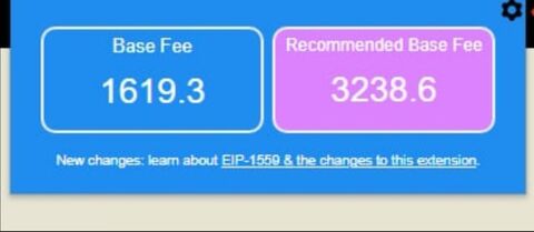

Kiszámíthatóbb lett a gas, közel sem ugrál már akkorákat, mint korábban, hogy percek alatt 10-20-ról több százra ugrált. AZ EIP-1559 még mindig nem arról szólt, hogy olcsóbb legyen a transzfer. Az majd talán 2023-ra lesz aktuális, még a PoS-ra átállás se fogja megoldani.
koko52
3200 lassan az ETH, amiből 15 000-et elégettek.
A tranzakció maradt drága. Érti ezt valaki mire volt jó? -
