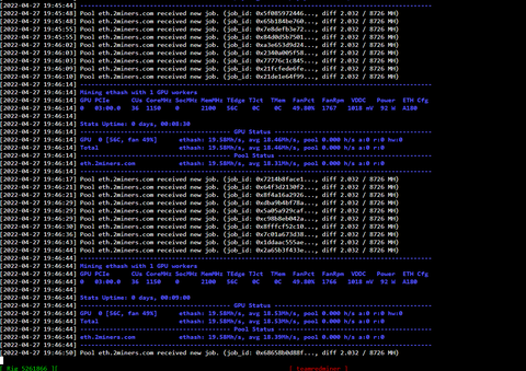

Jelen pillanatban nekem kizárólag nvidia-val van tapasztalatom, azonban megpróbálnám a helyedben az RVN-t t-rex minerre állítani, nekem azzal megy szintén flypool-on.

Pl. fligh sheet indítása utáni rendszerüzenet részletei, kártya beállításai, rig képernyő mit mutat, pool beállításai, miner beállításai.

Szerintme köss rá egy monitort vagy Shellinabox-al nézz rá, ott azért több infót látni. Elindul-e rendesen a miner, stb.

Dugj ra monitort vagy shell es fotozd ki mi tortenik inditas utan

Sajnos ez nagyon kevés információ, a probléma megállapításához. Több szignifikáns kép kellene.

Hello mindenki! Egy ideje olvasgatom már a topikot, sok hasznos infót is találtam amit ezúton is köszönök.
Most raktam össze magamnak egy riget hobbi célra, viszont problémám akadt.
Hiveos fut, lát mindent, viszont nem indul el a bányászat. Próbálkoztam több coinnal, több flight sheet-el de sehogy nem tudom munkára fogni.
[kép]
Valaki tudna segíteni mi lehet a gond? -
