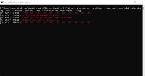

+ rendszergazdaként kell indítani.
Nálam pl. nem jó a jobb klikk futtatás rendszergazdaként dolog egyik asztali gépemnél sem, ezért mindig a cmd-t indítom el jobb klikk futtatás rendszergazdaként-tal, és utána manuálisan bemegyek a mappába ahol aztán indítom a bat fájlt, pl így:
"cd c:\Users\BeZol\Downloads\NBMiner_41.0\"
utána pedig
"start.bat" (ami kell nekem, mindig erre átnevezem, mert ezt nem ctrl+c / ctrl+v-zem, hanem kézzel pötyögöm a start_eth_overclock.bat helyett) -

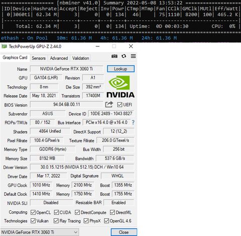

BeZol
472.12-es NVIDIA-driverrel nem jó!!!
"demmer123" esélyesen neked is ezért indul újra a miner.512.15-össel hibátlan!!! (10perce)
(kijelző a kártyáról megy, mozdulatlan egérrel ezt tudja -400as offset, +1400-as memória és 135-ös powerlimittel)
@cd /d "%~dp0"
nbminer -a ethash -o stratum+tcp://eu1.ethermine.org:4444 -u walletodcíme.rignév -log -pl 135 -cclock -400 -mclock 1400 -fan 75
pause -

Nbminer 41.0 is tudja már: https://github.com/NebuTech/NBMiner/releases
Az más kérdés, hogy 1-3percen belül elszáll a driver nálam windows alatt, hátha más szerencsésebb lesz vele
