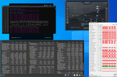

472.12-es NVIDIA-driverrel nem jó!!!
"demmer123" esélyesen neked is ezért indul újra a miner.512.15-össel hibátlan!!! (10perce)
(kijelző a kártyáról megy, mozdulatlan egérrel ezt tudja -400as offset, +1400-as memória és 135-ös powerlimittel)
@cd /d "%~dp0"
nbminer -a ethash -o stratum+tcp://eu1.ethermine.org:4444 -u walletodcíme.rignév -log -pl 135 -cclock -400 -mclock 1400 -fan 75
pause -
koko52
BeZol
0.25.10-es T-REX-el (egyelőre béta)
átlag 94 MH/s helyett átlag 96,4 MH/s ugyanazzal az OC-konfiggal a 3080 Ti.
Lolminer 1.48 x óra elteltével eldobta az OC-t, ezért le kellett vigyem a memóriát végül +1200-ra és úgy "csak" 91,3 MH/s-el tekert, most majd t-rexel kiderül mizu, mert korábban t-rexel ezt simán bírta tartósan, csak a lolminerrel "kényeskedett".
