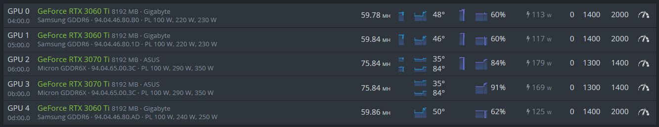

3060 Ti-t próbáld meg esetleg alábbi parancsokkal:
(mclock annyi legyen amennyit a kártya bír)-pl 135 -cclock -400 -mclock 1400
Nekem úgy tűnt 135W már elég neki, nem kell 145W-ig menni.

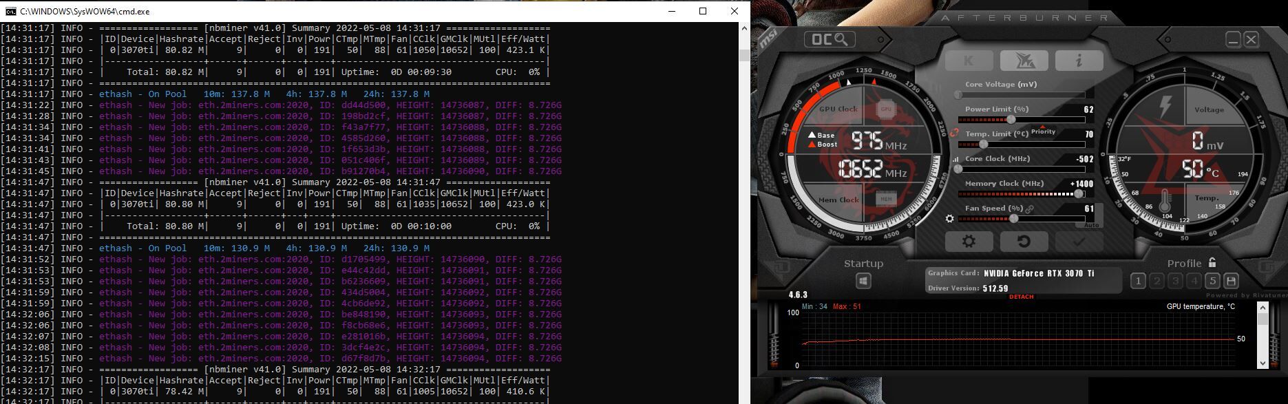

Wow, 120-at megy a 3080ti lhr az új nbminerrel, etherminera túrva.
(win10) -

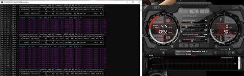

ránéztem én is az új nbminerre
így 20 perc után hibátlan
win10
valami decemberi 497-es driver
3060Ti LHR 63-63.5 mhs 133W-on
~480 khs/wnem rossz

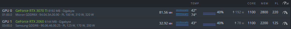

Nekem is megy hiveos alatt az nbminerrel. 3070ti 81.5mhs
