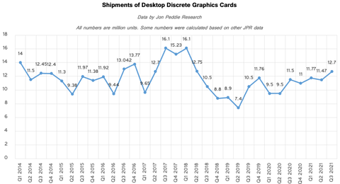

Dare2Live
#76868
Ott a tablazat. Az elmult harom evben nem adtak el annyi kartyat, mint korabban. Ha ennek pl. a 75%-a ment a banyaba, akkor 25% maradt a jatekosoknak. Mivel a darabszam is vmivel kevesebb, mint 5 eve, a jatekosok VGA-vasarlasa ~80%-kal esett ebben a peldaban. Ennek a keresletnek vhol lennie kell. A matek melyik fele nem jo?
Persze ettol meg rovidebb tavon barmi lehetseges, ha sokan menekulnek, akkor lehetnek extrem arak. De ha a piac nem birja belathato idon belul felszivni ezt a mennyiseget, akkor igazabol a PC-s jateknak mint olyannak van vege.
viharhozo
annyira sokan szálltak bele a cryptoba hogy közkézen kismillió kártya van jelenleg.
Ez konkretan nem igaz.
2014: 50,3M db
2015: 44, M db
2016: 48,2 M db
2017: 53,7M db
2018: 48,1M db
2019: 38,6M db
2020: 41,5M db
2021: 35,6M db (csak 3/4 ev)A 2014-16 kozti idoszakban teljesen kriptomentesen tobb kartyat adtak el, mint az elmult harom evben barmikor. Kozben volt egy oriasi felfutas 2017 vegen-2018 elejen, aztan egy brutalis csokkenes.
A felfutas kartyai ma mar minimum 4 evesek, nem fognak sok vizet zavarni, azota viszont egyaltalan nem sok kartya kerult piacra. Nyilvan az a magyarazat, h aki jatszani akart, az nem vett kartyat. Elvileg a piacnak akar kepesnek is kene lennie felszivni ezt a mennyiseget, kerdes, nem csokkent-e erdemben azok szama, akik PC-n akarnak jatszani.
