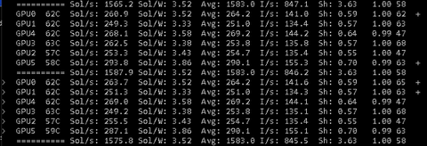

Ha a payout minimum 0.5ZCL elég alacsonynak számít, akkor zclmine.pro
nvidiához: dtsm's zcash miner -

Első nvidia rigem elkészült. Segítsetek tapasztalt zöldkártyások, szerintetek van még tovább?
GTX 1060 3GB Hynix:
powlim 65, core 0, mem 300: ethash CDM 10.2: 18MH/sGTX 1060 3GB Samsung:
powlim 65, core 0, mem 800: ethash CDM 10.2: 22MH/s -
