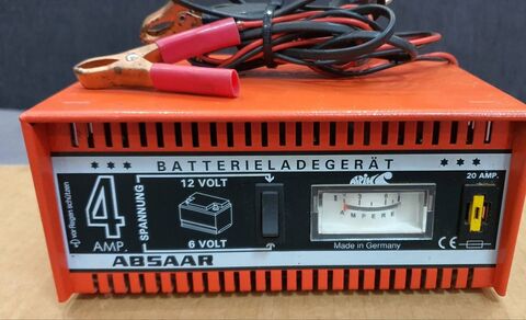

Nem vesz fel semmi áramot a töltő visszajelző szerint

Ha akksit veszek, tényleg érdemesebb magasabb kapacitást venni, mert kevesebb a töltési ciklus akkor? Vagy a másik magyarázat a helytálló, hogy ne vegyünk túl nagy kapacitásút, ha nem tudja a generátor rendre maxra tölteni pl a rövidebb utak miatt? Mi az igazság? -

Kíváncsiságból ráraktam a töltőre. Hát jóindulattal 1 amperig tér ki a műszer, nem sokat vártam vele, talán 3-4 percet, de nem akart feljebb menni, nagyobb mennyiségben felvenni. Gondolom ha tényleg le van merülve, akkor nem kell várni vele, ennyi idő alatt biztosan erősebb árammal töltötte volna. Visszaraktam a kocsiba, de kb halott az egész. Már csak a visszajelző lámpákat tudja meghajtani, holott amikor kedden levettem a sarukat, akkor még a fényszóró is világított. Olyan, mintha álló helyzetben is egyre merülne. 2,5 éve vásárolt aksi, eddig hibátlan volt. Lehet hogy ismerősömnek lesz igaza, aki azt mondta az ütközéskor leválhatott az aksiban valami, ami akár csinálhatott benne egy zárlatot is
dethroner
radi8tor #270113 üzenetére
Persze, most keresem a lidl féle okos töltőt, de nincs egyik üzletben se.
Nincs multiméterem, így nem tudom a feszt. figyelni.
#270116molnarpeter A probléma [ez]
Vagyis ha jól működik a töltőn a töltőáram visszajelző, akkor csökkenni fog, ahogy nő a töltöttségi szint az aksiban? -
