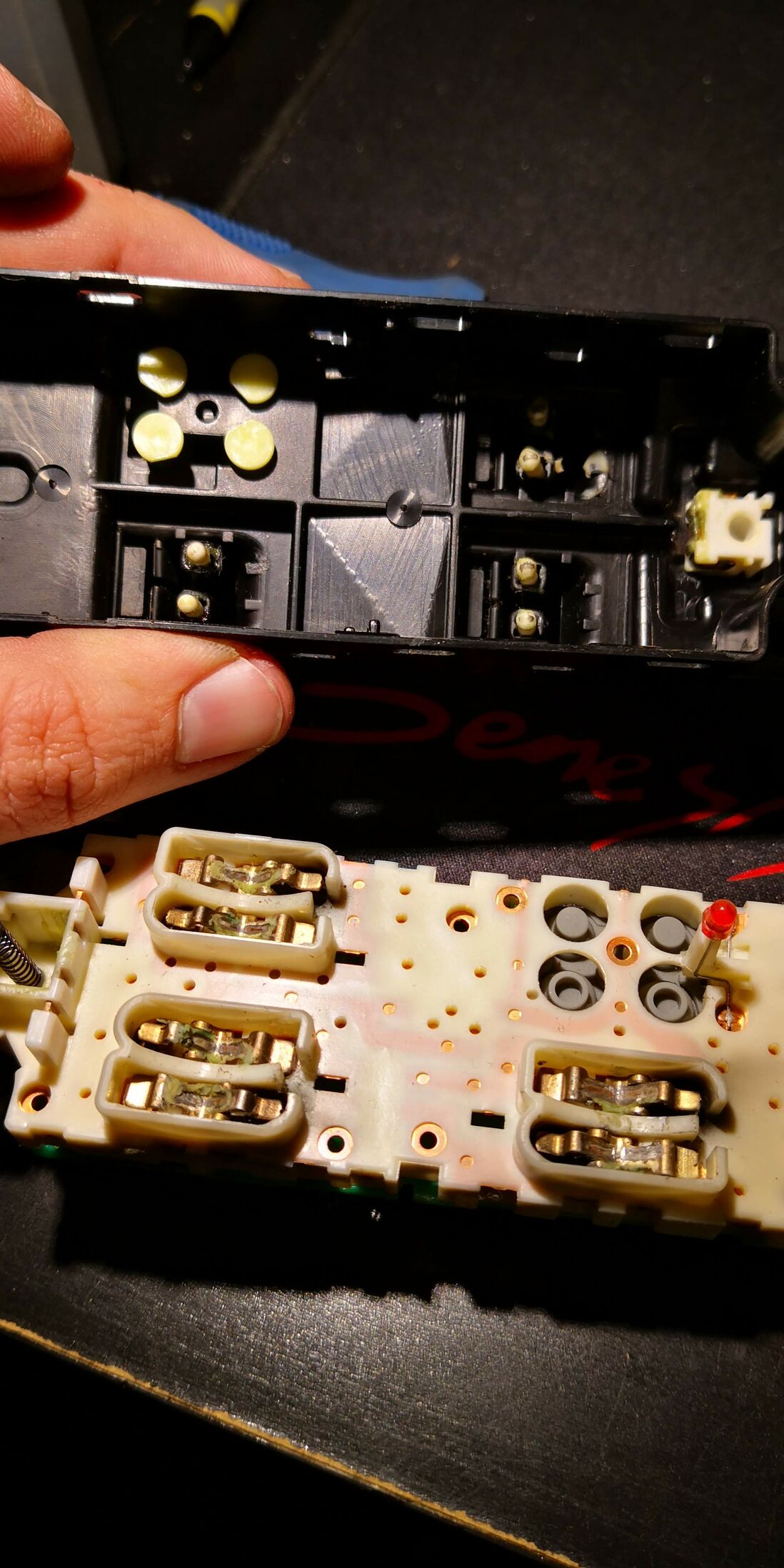

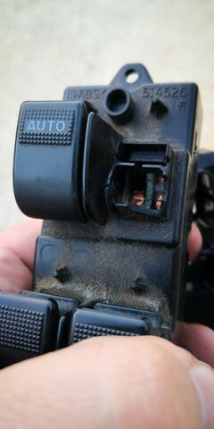

Egy ideje nem működik az anyós oldali ablakemelőm. Előzmény, hogy el volt törve a vezetőoldali 4-es kapcsolópanelen az anyósablak kapcsolója, de működött, csak nem tért vissza a helyére.
Szétszedtem megnézni, elég gonosz kis szar egyébként, szóval szétszedés után azt láttam hogy minden kapcsolónak van 2 kis libikókája, billenő lapocska, amit maga a gomb rugós rudakkal billent át, mindegyikben van egy nyitó és egy záró. Ennek a kapcsolónak a lapkái elfordulva összevissza voltak, megigazgattam, próbáltam összerakni. Az volt a sejtésem, hogy valamelyik irányt folyamatosan nyomja ezért nem működik még a saját kapcsolójáról sem.
Így rádugva sem működött, a kis billenő izécskék nélkül sem.2 lehetőség maradt:
- Benne kell lenni a lapocskáknak kapcsolatlan pozícióban, különben nem működik
- A motor is leégett már miatta
Szerintetek?
