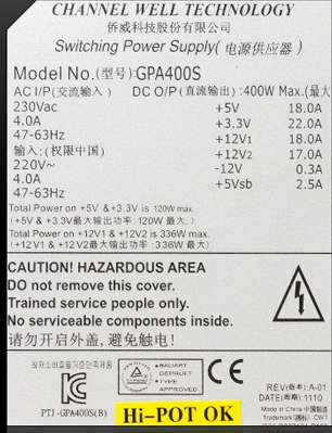

MMIX
Chieftec iARENA GPA-400S
CWT GPA-400S
Régi ARENA 405W ANP-405A12 (CWT PUFP)GPA emlékeztet a PUFP-re. Korszerűsített PUFP-nek látszik.
iArena jobb hatásfokkal=GPA-400S8, az iArena GPA-400S az alacsonyabb hatásfokú verzió.
A régi ARENA sorozat egy másik táp, ne keverjétek!
Egy minőségi GPA iARENA S8 tesztre kíváncsi lennék. -
