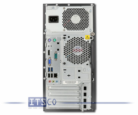

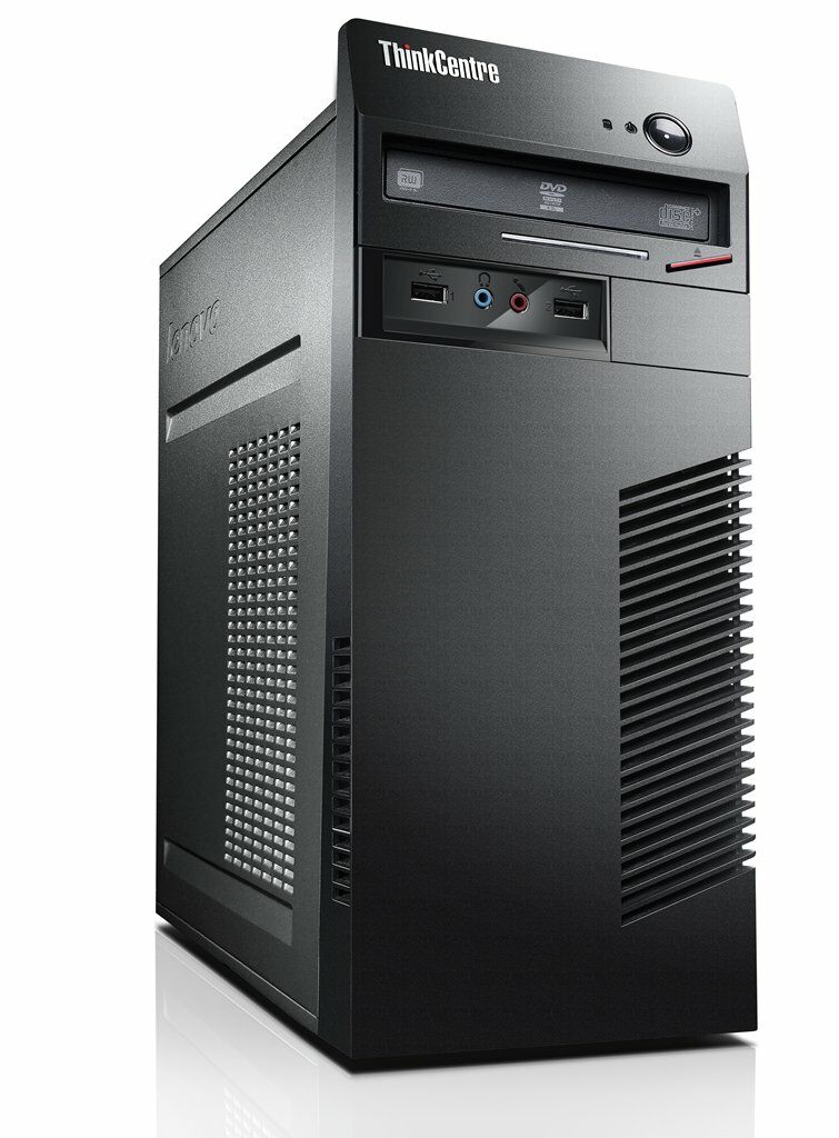

#110059
Régi melóhelyen nekem a vékony volt. Ezért mertem írni.
Amúgy itt a honlap, rajta minden adat, persze minden típusra... : lenovo A te képedet elnézve a Delta tápnak be kéne férnia. Kérj az eladótól egy tápegység-hely méretet, úgy már simán ki lehet filózni, ha az megvan.
Most rohanásban vagyok, de az biztos, hogy LP videokártyát vegyél, a GT610-nen ilyen nem is egy gyártótól. -
Hunork
Tappancs2001
#110057
Ez a szép ebben a szakmában, a végződés számít, amit én néztem annak a vége SSF...
Véleményem szerint a Delta jó bele.De az eredeti is, minőségi van benne, a hivatalos oldalon olvashatsz is róla. -
