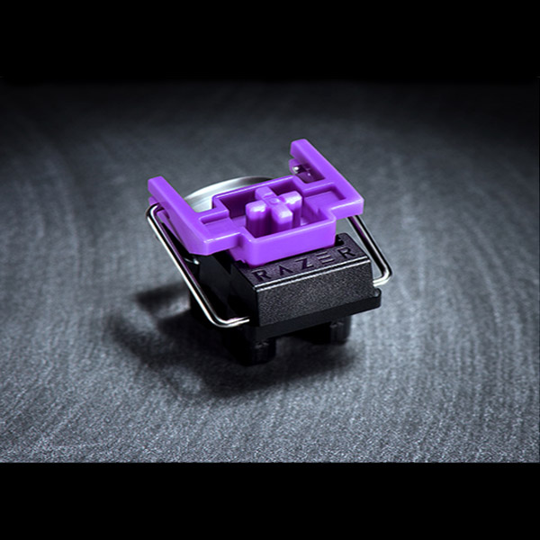

Gépelésre nem optimálisak a "speed" kapcsolók, mint amilyen a Razer Purple, amelyek a szokásos 2 mm-nél hamarabb érzékelnek (ez 1,5 mm-nél), mert könnyebb ezeket véletlenül lenyomni. Ez persze nem azt jelenti, hogy nem lehet rajta gépelni, hanem azt, ha a gépelés fontosabb, akkor én másfele nézelődnék.
