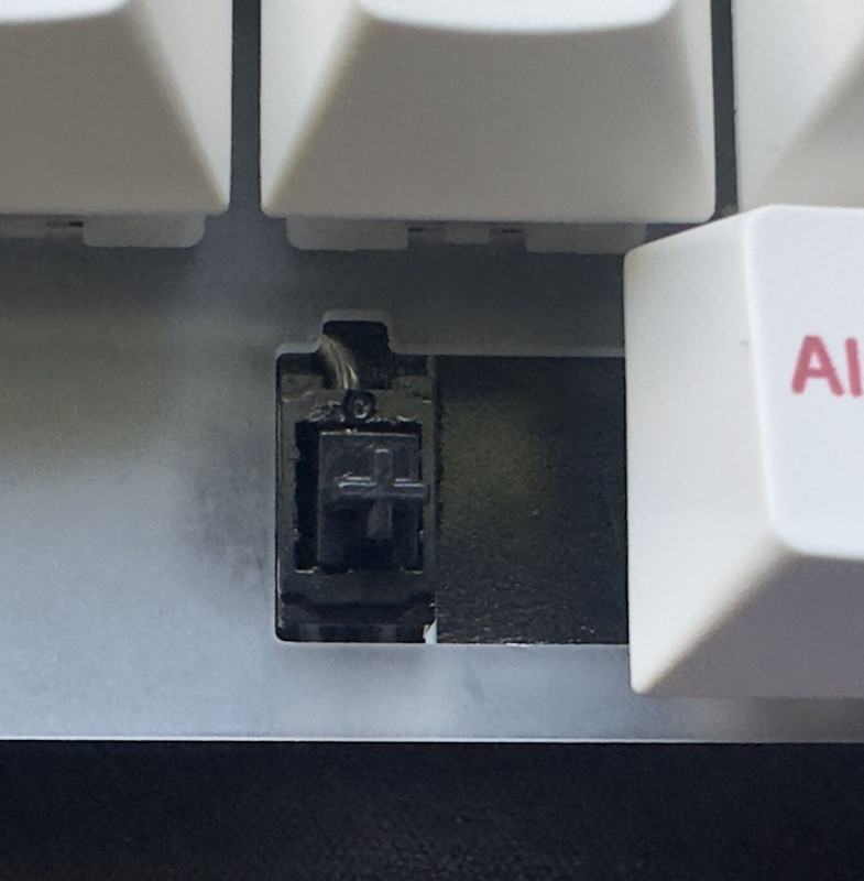

Szétszedtem és első ránézésre semmi baj nem volt vele.
Utána rájöttem mi a baj és elég érdekes:
Ha az entert kicsit is a szélén nyomom meg lecsúszik a stabról. Olyan mintha túl nagy lenne a kereszt az enterben, vagy a stab keresztje lenne túl kicsi.
Sajnos az utóbbi, mert máshol jól működik az enter, szóval cserélem a stabokat és remélem jó lesz így. -

Már kiegyenesítettem annyira, hogy csak egy minimálisan ál el a sík felülettől, de a stabon nagyon rossz, változatlan a helyzet. Beraktam másik kapcsolót alá és picit mintha jobb lenne, aztán megcseréltem a backspace-t és az enter-t. Nincs gond az enter-el a backspace helyén és a backspace csak mozog az enter helyén, de nem annyira drasztikusan, mint az enter.
Szétszedem megnézem mivan a stabokkal. -

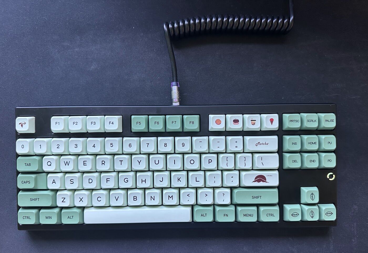

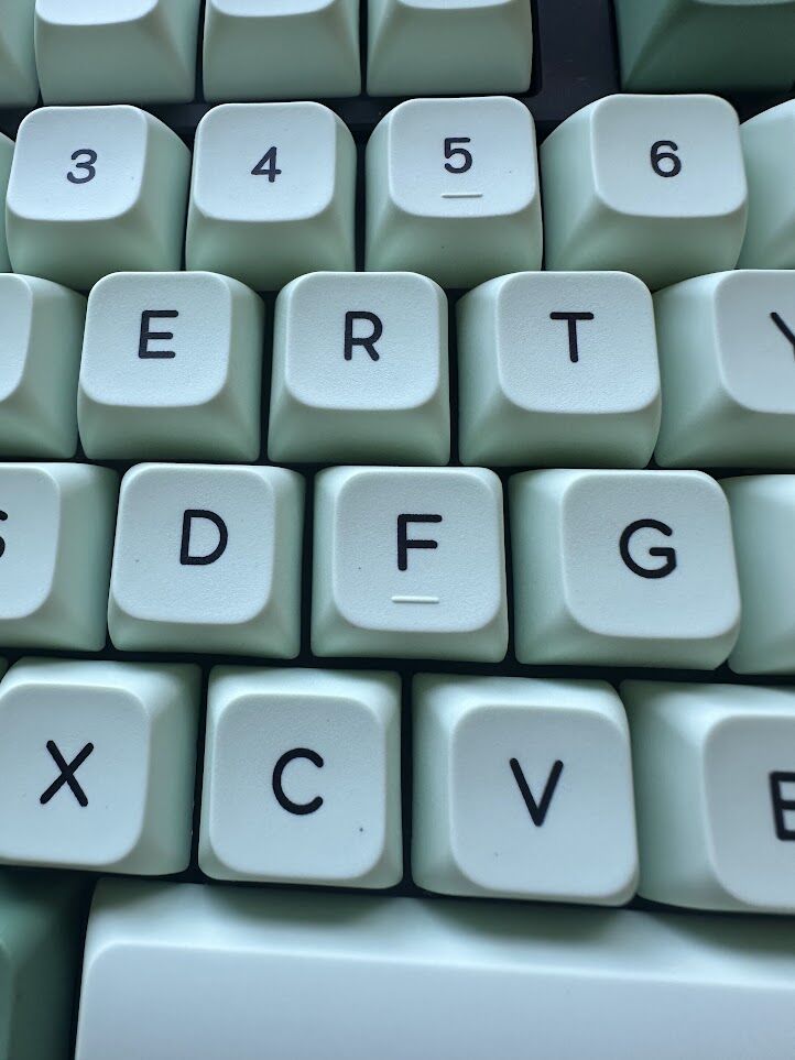

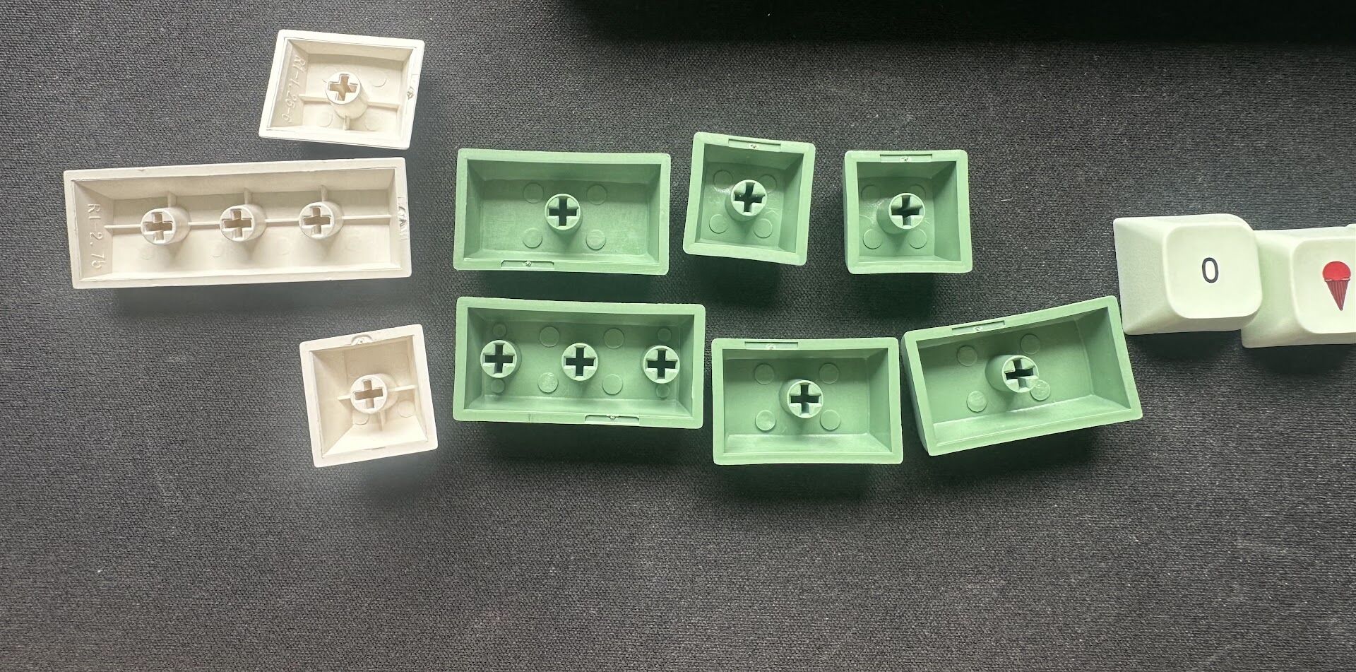

Megjöttek a GMK Night Runner Keycaps ABS Double Shot Keycap szett (klón). Szerencsejáték rendelés volt, mert nem tudtam pontosan milyen lesz, de jól néz ki és elég jó a lefedettsége, eddig nem vettem észre semmi problémát.
Képek alapján úgy tűnt, hogy nem az a fényes csúszós ABS és szerencsére tényleg nem az, még érdesebb a felülete, mint a Shenpo PBT szettemnek. Nekem bejön.
Képek róla:

Drop-on találtam pár igen frankó keycap sett-et, de az a baj annyiba kerülne, mint a Neo80.
Szóval kinéztem egy kupakszettet ali-n és szeretném a véleményeteket kérni. Tudtok róla valamit? Volt már valakinek tőlük hasonló szett? Esetleg valami más színesebb szett amit ajánlani tudnátok? -

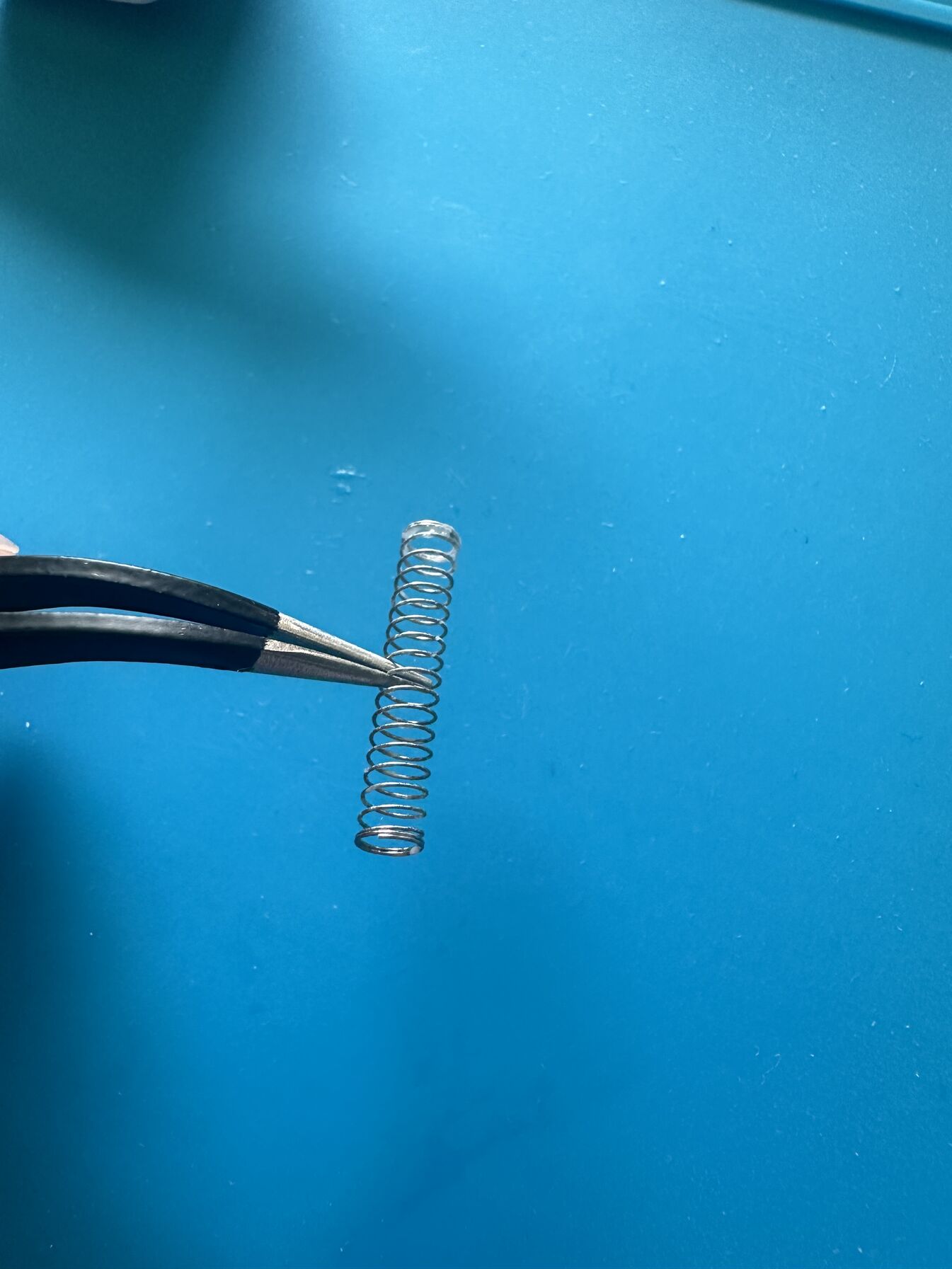

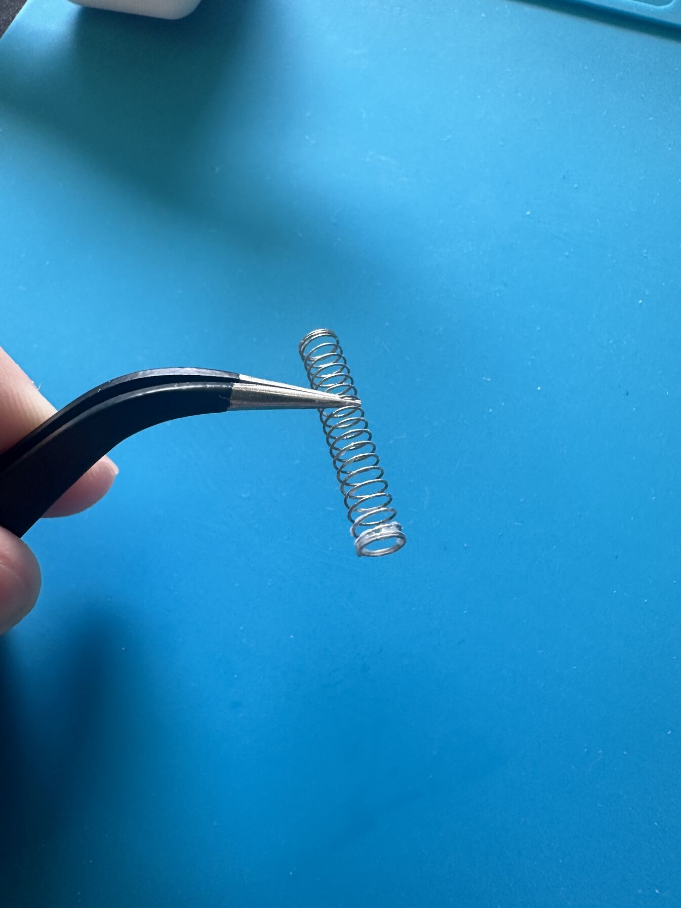

Ma jönnek meg a rugók. Lenne egy pár kérdésem ezzel kapcsolatban:
Egy csomag rugóhoz mennyi Krytox 105 kell? Az úgy jó hogy 10springs/1csepp, tehát egy csomaghoz 11 csepp? Zacskóban szeretném őket megkenni.
Utána még mártsam bele a végét 205g0-ba?Köszi a választ!

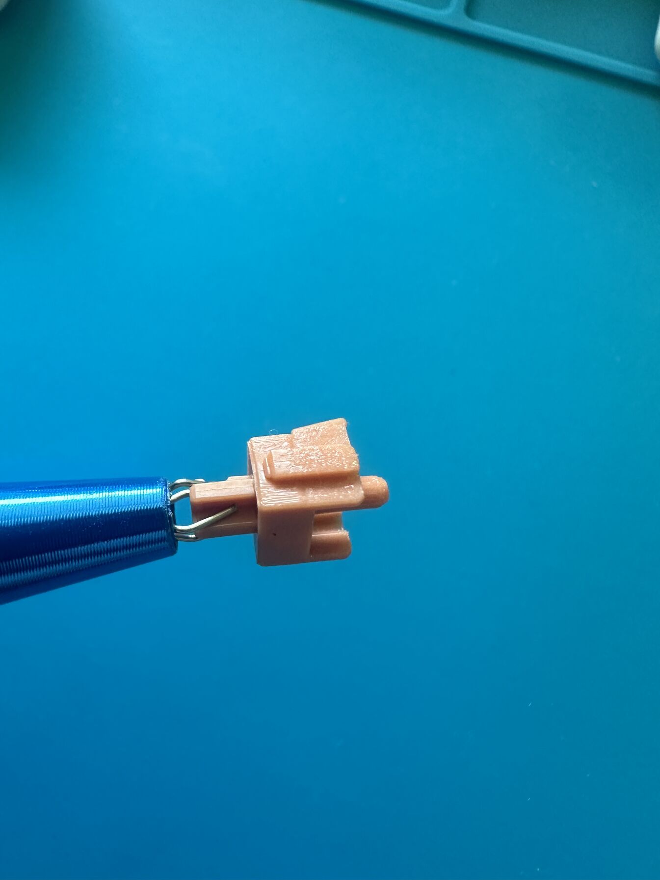

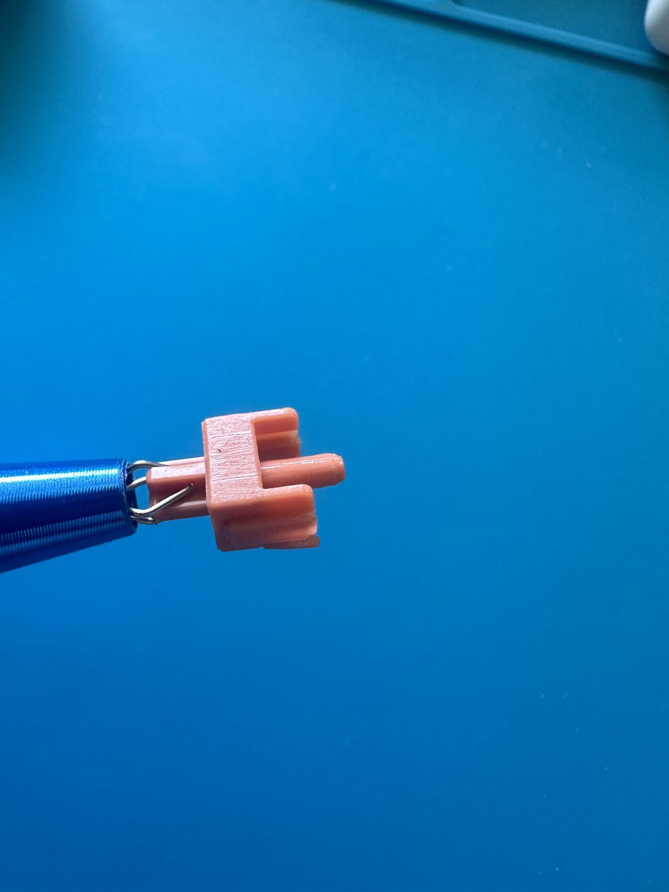

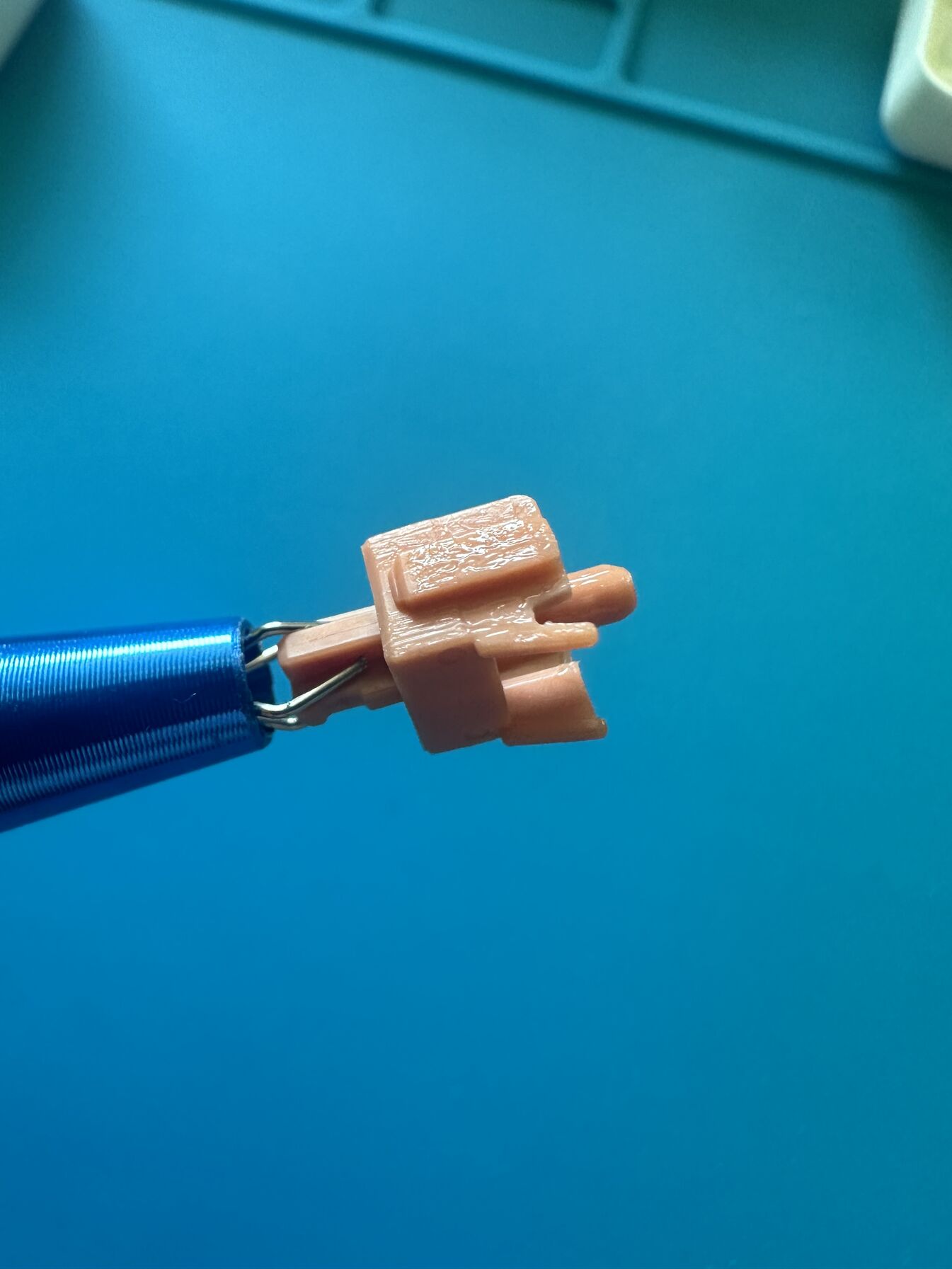

Az egyik stemben a drót zörög (de nem vagyok teljesen biztos benne), de hiába tettem bele egy kis lube-ot maradt ugyan olyan. Szóval lehet a wire balance nem sikerült jól. Ha megjött a tape, akkor úgy is szét kell szednem megint, szóval akkor megnézem mi a baja. Lehet teszek bele másik drótot is és azzal is megnézem. Addig jó lesz így is, úgy is van két keeb
kristof123
micafighter
#94159
Megkentem, kiegyenesítettem a drótokat és összeraktam őket. Eléggé macerás volt a wire-t belepattintani, féltem, hogy el fogom törni, de végül sikerült.
Minden jó, kivétel a space. Adtam neki még egy kicsi lube-ot fecskendővel, de nem hiszem, hogy a lube lenne kevés így nem adok neki többet. Megvárom még megjön az eva tape és ha beraktam a wire alá utána majd kiderül mi lesz. Kipróbáltam másik profilú space-el is, de nem volt változás.
Szerintem nem rossz stabok, mert a többivel semmit nem csináltam összerakás után és jók voltak, szóval adok a space-nek egy kis időt (meg majd tape-et) aztán majd kiderül mi lesz.Egy ideje megjöttek az SA profilos keycap-ek is, kinézetre nagyon bejött, játék közben nem volt semmi gond, de gépelni nem igazán jó rajtuk. Szerintem maradok a cherry profilnál, az nagyon bejött. Gondolkozom is, hogy mi legyen az SA-val. Le fogom cserélni cherry-re, de utána nem tudom mi legyen ezekkel. Érdemes lenne-e megtartani, vagy csak adjam el?
Mind1, addig még nem találok valamit helyette, marad
Kép róla:

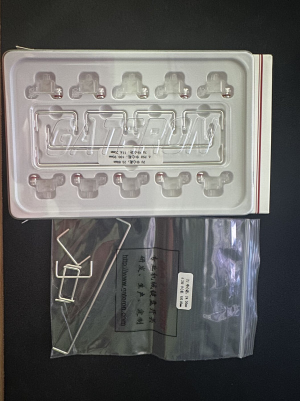

Megjöttek a Gateron stabok is, kíváncsi vagyok milyen lesz. A Neo stabilizátorokkal nem vagyok kibékülve. Akármit csinálok velük, némelyik gomb alatt mindig van ticking. Ha jók lesznek, veszek egy szettet a Cidoo-ba is

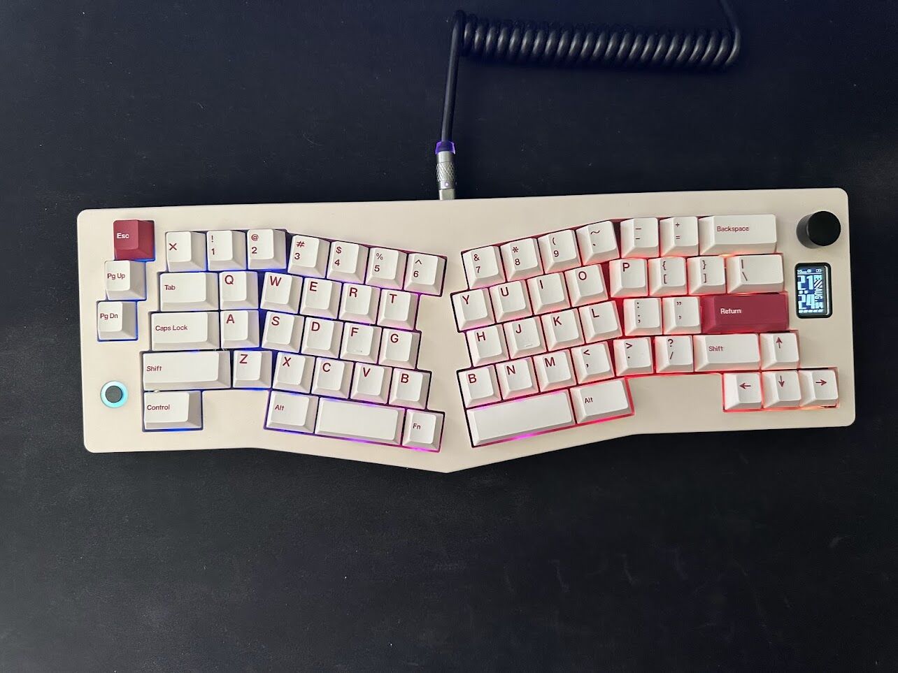

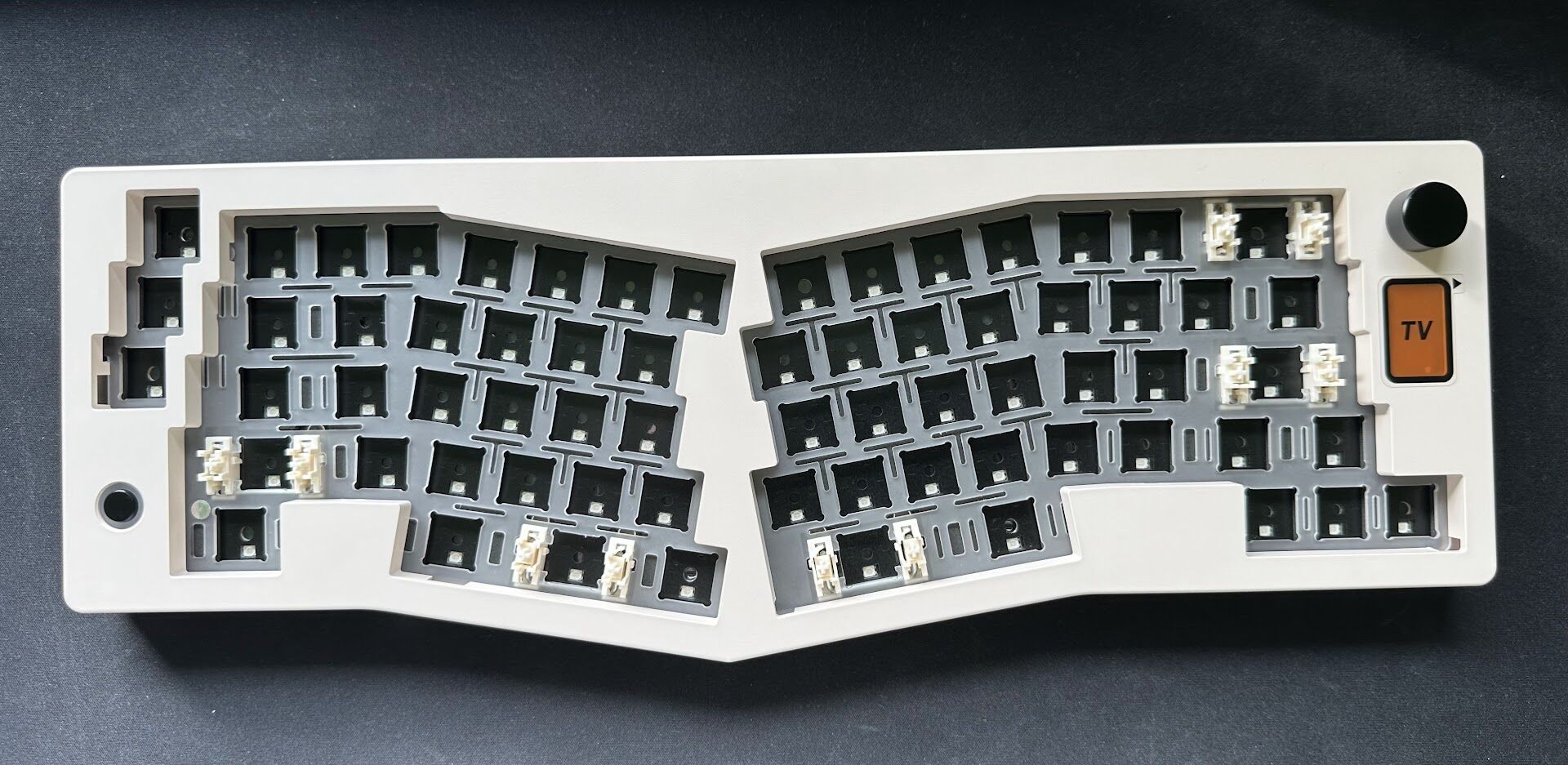

8. nap az alice layout-os Cidoo ABM066-al (65%):
Az első pár nap nagyon szenvedős volt, nem csak a layout, hanem a kisebb méret/kevesebb billentyű miatt is. Szerencsére a board VIA kompatibilis, így gyorsan megoldottam a dolgokat, csak szokni kell még. Amit nagyon nem tudtam elengedni az a WIN key volt (én is meglepődtem rajta). Az oldalsó Page up/down gombokat le is cseréltem Print screen és win-re.Így alakult az elmúlt héten a gépelési sebességem
Jelenleg Gateron Milky Pro Red-el használom a bill-t, mert ebből van elég kapcsolóm. A héten jönnek majd az Akko switch-ek és akkor átcserélem őket.
A hangját nem tudtam tolerálni, így szétszedtem és telepakoltam maszkoló szalaggal, tehát ment a PCB aljára 3-4 réteg tape mode és én az alsóház aljára is tettem egy keveset, hogy később EVA tape-et ragasszak majd rá. Ha tudtok valami olcsó és könnyen beszerezhető cuccot ami jobb lenne az aljába ne tartsátok magatokban.Egy hetes használat után az a véleményem a billentyűzetről, hogy jobb rajta gépelni, sokkal kényelmesebb. Nincs annyira összenyomva a kezem, mint egy hagyományos kiosztásún. Próbáltam vele játszani is, de az nagyon rossz volt, erre a célra a hagyományos szvsz jobb.
Nagyon szép és sokféle módon tud világítani és a kijelző is tök jól néz ki rajta. Hogy van-e értelme az más kérdés. Én már csak a kijelzőt használom, de azt is csak azért mert néha könnyebb azon nézni az időt, meg látom az akku töltöttségi szintjét. Szerintem pár nap és erre is rá fogok unni, aztán kikapcsolom.
Az akksi nálam full fényű világítás és folyamatos kijelző mellett 4 napot bírt. Ami szvsz egész jó, simán fogom vezeték nélkül használni.
Kevesebb, mint ~13k-t fizettem érte, ennyi pénzért ajándék volt. -

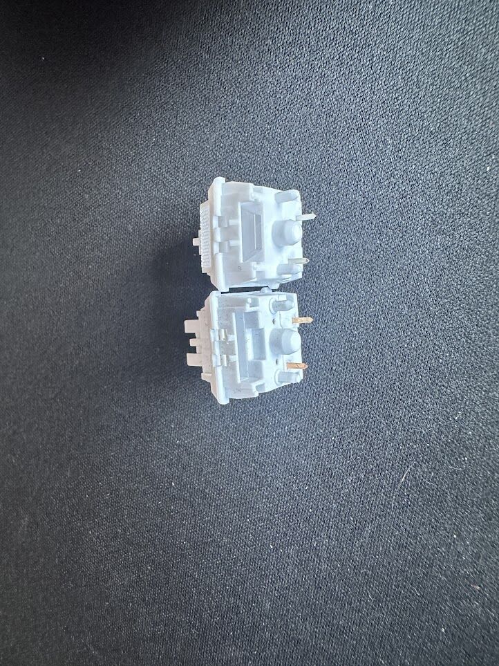

"Itt a grammon kívül csak a reset point a különbség?"
Elméletileg igen, viszont én azt vettem észre, hogy a sárga stem az mélyebb hangú, mint a piros szóval valszeg az lesz még a különbség."Mifélék ezek a Gateron Milky-k a mezei MX Red/Brown/Black-hez képest?"
Gyárilag kent kapcsolók, szerintem jobbak, mint a cherry és olcsóbbak is."Valami halk, stabil Red linear szerű kellene, lehet kicsit puhább."
Ha halk kell, akkor ali-ról ez a silent switch. Viszont arra készülj fel, hogy a botom out az más mint a sima kapcsolóknál (nekem nem jött be). -

Megjött a Cidoo ABM066 billentyűzet Bangood-ról. A "fehér" barebone verziót vettem meg, ami kinézetre nekem jobban bejött, mint a fekete.
A gyári stabokat megtisztítottam és megkentem 205g0-val és a wire-t dialectic greas-el. Aztán beledobáltam az Akko rosewood switch-eket és a Shenpo kupakokat (csak ez van itthon ami támogatja az alice layout-ot, igazából elég jól néz ki rajta
Kinézetre nem rossz, hangja thocky, szépen világít és csak 12800 ft volt.
Viccet félretéve, ennyi pénzért nem akarok rosszat írni róla. Műanyag, de nagyon. Hajlik jobbra-balra, de nem recseg-ropog ha egy kicsit erősebben nyomogatom/hajlítom. A gyári stabok kenés után meglepően szépen szólnak, de ha bejön a bill akkor később biztos cserélem majd őket.
Csak azért rendeltem, hogy az alice layout-ot kipróbáljam. Kb egy hétig megpróbálom csak ezt használni, utána írok megint, hogy mennyire jött be (jelenleg össze-vissza gépelek vele). -

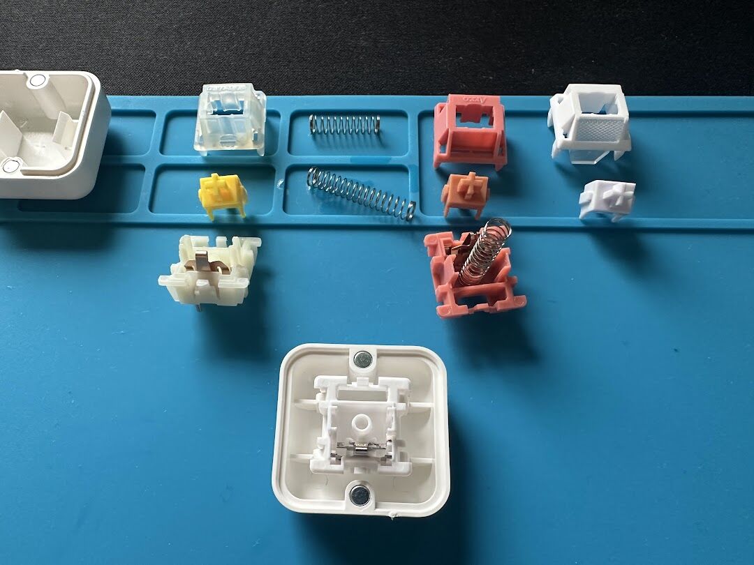

Nem bírtam magammal, és szétszedtem az összes kapcsolót és megkentem mindet (rugókat zacskóban, a többit ecsettel), de most adtam nekik rendesen (felsőházat is kentem egy picit). Van olyan kapcsoló ami nem is mindig kapcsol, de most elég jók lettek hangba. Úgy néz ki bejáródnak majd, nem szedem szét őket. Meg amúgy elegem is van mára belőlük, lesz amilyen lesz.
Még gyúrni kell nekem ezt a kenés dolgot is. Mire rájöttem hogy is lenne az igazi és pontosan mennyi kéne bekentem vagy 20 kapcsolót. Ebből kb 10 ami nyűgös és nem hajlandó működni ahogy kéne.

Stem-et is raktam at masik kapcsoloba rugoval egyutt es ott nem volt gond. Ettol fuggetlenul kiprobalom ezt is.
Koszi a segitseget!
kristof123
micafighter
#93430
Szinte semmit nem változott a hang.
kristof123
(#93422) dqdb és (#93423) micafighter:
Kicseréltem a stem-et a Gateronnal, de ezek szorultak benne, de a WS morandi jó volt. Alig vagy nem hallottam semmi ping-et vele.
Megpróbáltam rárakni a stem+felsőházat is a Gateron kapcsolónak, de nem ment rá.
Elővettem még két "bontatlan" kapcsolót (az előző is ilyen volt) és beleraktam a morandi stem-et. Ugyan az, mint először. Teljesen, vagy majdnem teljesen megszűnt a ping.Visszacserélés után, tehát minden megint "alap":
Ezután 3db-ból 2 db-ot bekentem teljesen, a leaf-et is, de azt nem vettem ki. Az egyiken volt egy kis pozitiv változás, de a ping nem ment el. Egyen pedig teljesen szétszedtem/kiszedtem a leaf-et és úgy kentem be. Pozitiv változás volt hangban, de nem tűnt el a ping...Mivel 9db morandi switch-em van és rohadt drága lenne csak stem-ért rendelni őket, ez kiesik.
Jó mély thocky hangja van az Akko-nak, de túl sok energiát kéne beleölni, hogy jó legyen.Most azon gondolkozom, hogy próbáljak-e ki, még másik kapcsolókat, vagy mivel kb tudom milyen rugóerő a szimpatikus jelenleg, azt szerezzek be és rakjam bele a Gateron-ba.
Más:
Miközben ezekkel szórakoztam rájöttem, hogy a Gateron Yellow-nak méllyebb hangja van, mint a Red-nek. Elvileg a rugón kívül minden ugyan az, de kiderült, hogy mégsem. Ha a sárga stem-et átrakom az mélyíti a hangot. -
kristof123
(#93407) micafighter és (#93409) dqdb köszönöm mindkettőtöknek a segítséget. Szerintem nem rugó lesz a baj. Elkezdtem kísérletezni másik kapcsolók rugóival és arra jutottam, hogy mind1 milyen rugót teszek bele ez a kellemetlen hang megmarad, viszont bárhová teszem az Akko rugót az nem ping egyik kapcsolóban sem. Szóval valami a switch belsejében van.
Emellett az Akko rugót bekentem alacsony viszkozitású olajjal is hátha vmi lesz, de nem változott semmit.Hirtelen előkaptam két kapcsolót, WS Morandit (18mm/Double stage Spring) és Gateron Milky Pro Yellow-t (Nem tudom milyen, 50g OP stainless steel rugó)
Valakinek valamilyen 5let?

micafighter
#93399
Gyári rugó?
Igen
Pontosan hogy és mivel kented?
205g0
Azt a kenőanyagot honnan vetted?
eloquentclicks
A kapcsolót megkented esetleg?
Meg
Ha igen, hogy/hol/mivel?
Mindent ecsettel kentem és 205g0-val. Stem 4 oldalát, rugó alját bemártottam a lubba utána elkentem az egész rugón úgy, hogy az alján hagytam valamennyit, alsóház oldalát ahol a stem csúszik és az alját is és a leaf-et is. Próbáltam mindent vékonyan kenni, az aljáról nincs kép, mert igazából nem látszik. Spring1, spring2, stem1, stem2, stem3, stem4.Köszi szépen a segítséget!

Meg tudnátok mondani, hogy ez miért szól ilyen furcsán? Felengedésnél furcsa pöccenő hangod ad a switch. Próbáltam megkenni (rugót, stem-et is), raktam rá switch filmet, o-ringet, kipróbáltam többféle keycap-el is, de nem jöttem rá mi lehet a gond. Akko Rosewood switch-ről van szó.

Megrendeltem egy keycap szettet, hogy kipróbáljam az XDA profilt ( [kép] ). Nem egy nagy durranás, árához képest nem rossz (3600 jó magyar FT volt). Látszik rajta, hogy el van mosódva a festés és pöttyösek a cap-ek ( [kép], [kép2] ). Vastag PBT-nek írták és vastagnak vastag, de nem olyan, mint a Shenpo szett ( [kép], felfordított fehér cap-ek a shenpok ). Teljesen más tapintásra is és mintha a shenpo szett nehezebb lenne.
Kipróbálnék még másik profilt is, tudnátok valamit ajánlani?

Ki szeretnék próbálni egy csavarosat is, így hogy most clip-in-t használok. A kenés nem probléma, a jelenlegi is meg van kenve, anyag is van még bőven.😀
Mindenhol van bőven hely kivétel a space jobb oldali stab bal részén. Ez még belefér?
Köszi a választ! Neked is Molydeus!
kristof123
Csavaros stabokat szeretnék venni, egyelőre a TX-et néztem ki. Tudnátok mondani pár jobb minőségűt?

Összeraktam és egy gomb kivételével jó minden. Az FN-t nem tudom, hogy jó-e. Van valami megoldás hogyan tudom tesztelni? FN+F1/F2-vel csak azt mutatja, hogy lenyomtam az F1/F2-t.
A kapcsolókban pozitívan csalódtam. Kellemes thocky/krémes hangjuk van, kíváncsi leszek milyen lenne, ha mindegyiket manuálisan megkenném (tervben van, hogy egy párat megkenek).
Ha szeretnétek tudok még csinálni képet/vidit vagy válaszolok ha lenne kérdés.
Köszönöm szépen a segítséget!
